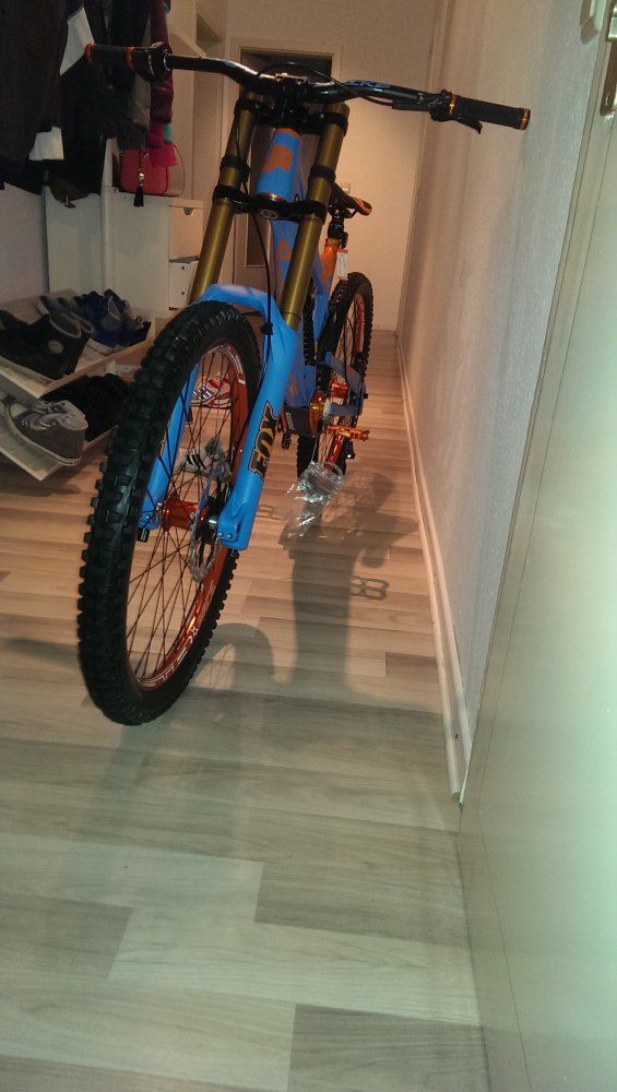

So heute hole ich mein Sennes bei der lieben Post ab, hätte es ja gestern schon haben können, aber der liebe DHL-Onkel hats nicht beim Nachbar abgegeben -.-.
So da ist mein gutes Stück, es hat sich fast von alleine aus seinem Karton befreit ;-)
Bin grad am zusammenschrauben und merke das mir das Singlespeedkit fehlt für hinten, da ich ja eine normale Nabe drin habe und ich brauche den Lockringschlüssel um vorne das Kettenblatt zu lösen damit ich die KeFü von Carbocage montieren kann.

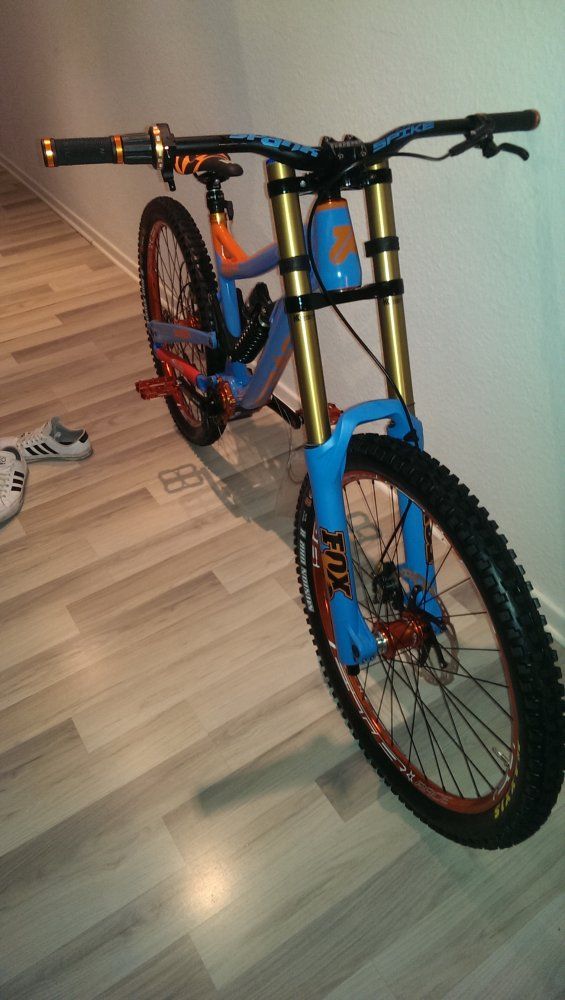

@crazymaniac: das is ja ma ne richtig geile farb combo!
Knallt richtig! Optisch biste auf jeden schon mal sehr schnell unterwegs ;)

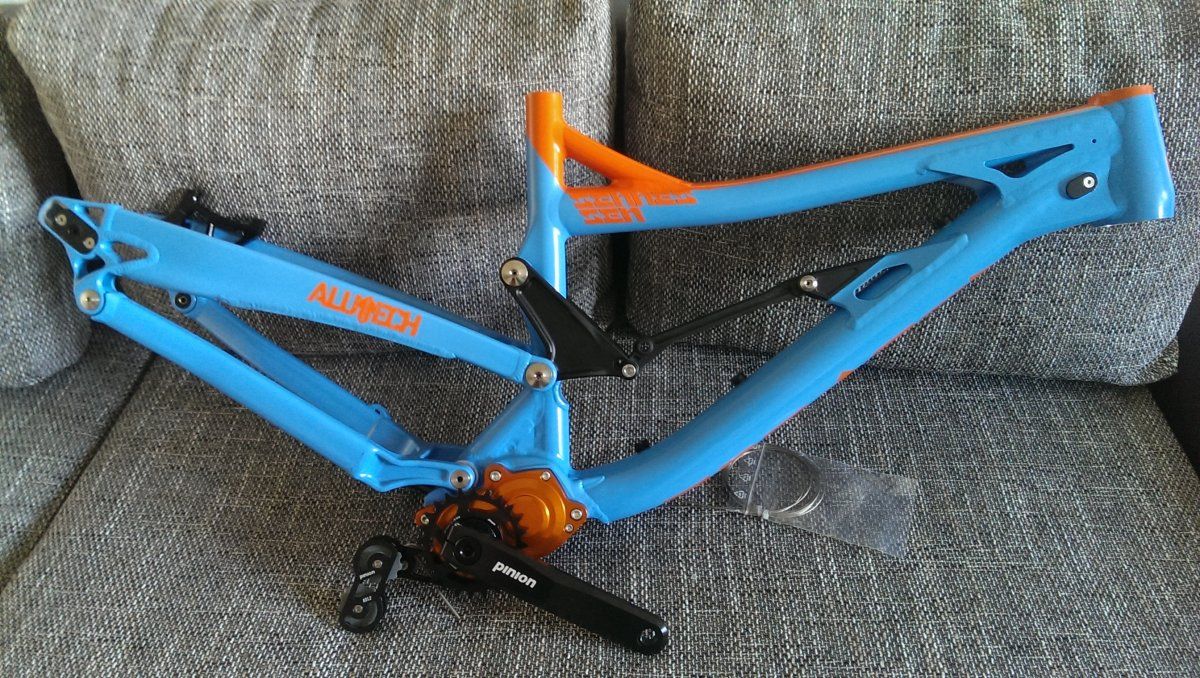

Ein klein wenig weiter gebastelt. Hinweis nochmal zum Bremsadapter, es müssen nochmal gut 1-2 mm Schieben zwischen Adapter und Bemse, sonst schleift die Scheibe am Bremsengehäuse.
Weiter gehts morgen bzw. die Tage wenn ich das Singlespeedkit bekomme und das Pinionwerkzeug auftreiben kann.

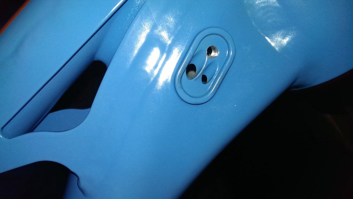

Normalerweise gibt es auf der rechten Seite des Oberrohres zwei Gewinde zum Anschrauben zweier Zughalterungen - scheinbar hat dein Rahmen diese nicht. Hmm, hast du bei den Zughaltern am Unterrohr noch einen Platz frei?
Das grosse loch ist für die hydraulikleitung der bremse, dass kleinere für die Schaltung.
vrom schmartpfon
Ich denke da wirst du wohl mit der reibaale ranmüssen. Frag doch mal Jürgen, ob die pinion bikes nicht eigendlich andere Löcher haben sollten....
vrom schmartpfon
die farbkombi ist echt geil!
ich denke mal DH bikes haben in der regel keine vario stütze und deswegen hat das sennes auch keine gewinde am oberrohr.
das mit der pinion und 2 leitungen ist natürlich doof, denke da wurde einfach nicht dran gedacht :ka:
Ist da nicht je ein Satz solcher Löcher auf beiden seiten des Rahmens?
und welchen Durchmesser haben denn die Pinionzüge dass die nicht durch das Loch passen? Müsste doch auch 4mm sein.
