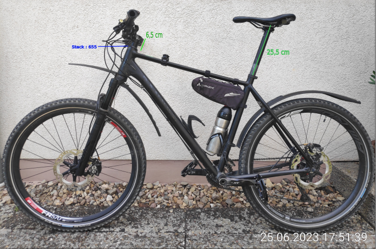

momentan fahre ich dieses Grand Canyon 7 von 2019:
Der Laufradsatz war vom Rad davor noch übrig, ausgeliefert wurde das Rad mit einem 29er Laufradsatz der aber super schwer lief.
Gefahren werden hauptsächlich Waldwege, leichte Trails. Kategorie XC passt denke ich am besten zum Einsatzgebiet.
Das neue soll definitiv leichter werden für eine bessere Beschleunigug - keine der hier nachträglich verbauten Komponenten wurden nach Gewicht gekauft.
Wie ihr am Sattel sehen könnt ist die das Teil eigentlich zu lang, läuft aber mit Stummel Vorbau und Sattel nach vorne. Diese Einstellungen funktionieren gut in den letzten 2 Jahren, das ist meine Wohlfühl Geometrie.
Bin jetzt schon einige Räder durchgegangen, um überhaupt von der Position etwas gleiches zu finden. Hier 2 Beispiele:
( obiges Grand Canyon 7 (XL) Stack: 655, Reach: 458, Seat Tube Length 545, Lenker Rise 5mm)

Dann Problem Nummer 2, Sattelauszug ist wie im Bild zu sehen bereits bei 25,5cm, ich habe gerade keine Daten da wie lang die Canyon Sattelstütze insgesamt ist, aber bei Rahmenwechsel auf L wären beim Radon insgesmat 31,5cm von der Stütze zu sehen.
Das kann man alles nicht direkt auf den Zentimeter genau übertragen, da kein Fahrrad in allen Punkten identisch sein wird, und es außerdem egal ist, da es die Summe der Eigenschaften ist - du kommst um Probefahren nach Vorsortieren nicht drumrum.
Klar, Oberrohrlänge, Reach und Stack usw - alles richtig, aber ohne die Winkel auch wieder nur halbe Wahrheit.

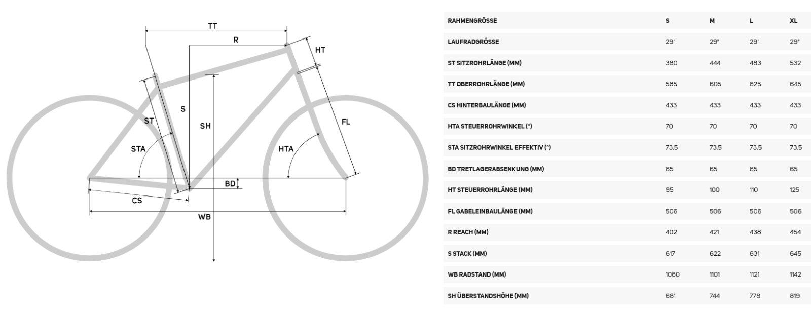

Bild im Anhang: Abmessungen vom Merida Big.Nine

Wie sieht das eigentlich mit Lenkwinkel von 70 grad aus für XC, das wäre beim Merida aber auch z.B. beim Mondraker Chrono vorhanden - ist das "alt" und zu steil?
Mein jetziges Grand Canyon hat 68.5
70 müsste ja eigentlich passen, aber wenn dann der Vorbau von Werk 100 auf 45mm schrumpft - wird das dann zu empflindlich in der Lenkung? Jetziges Bike verträgt das ganz gut bei Lenkwinkel 68.5
