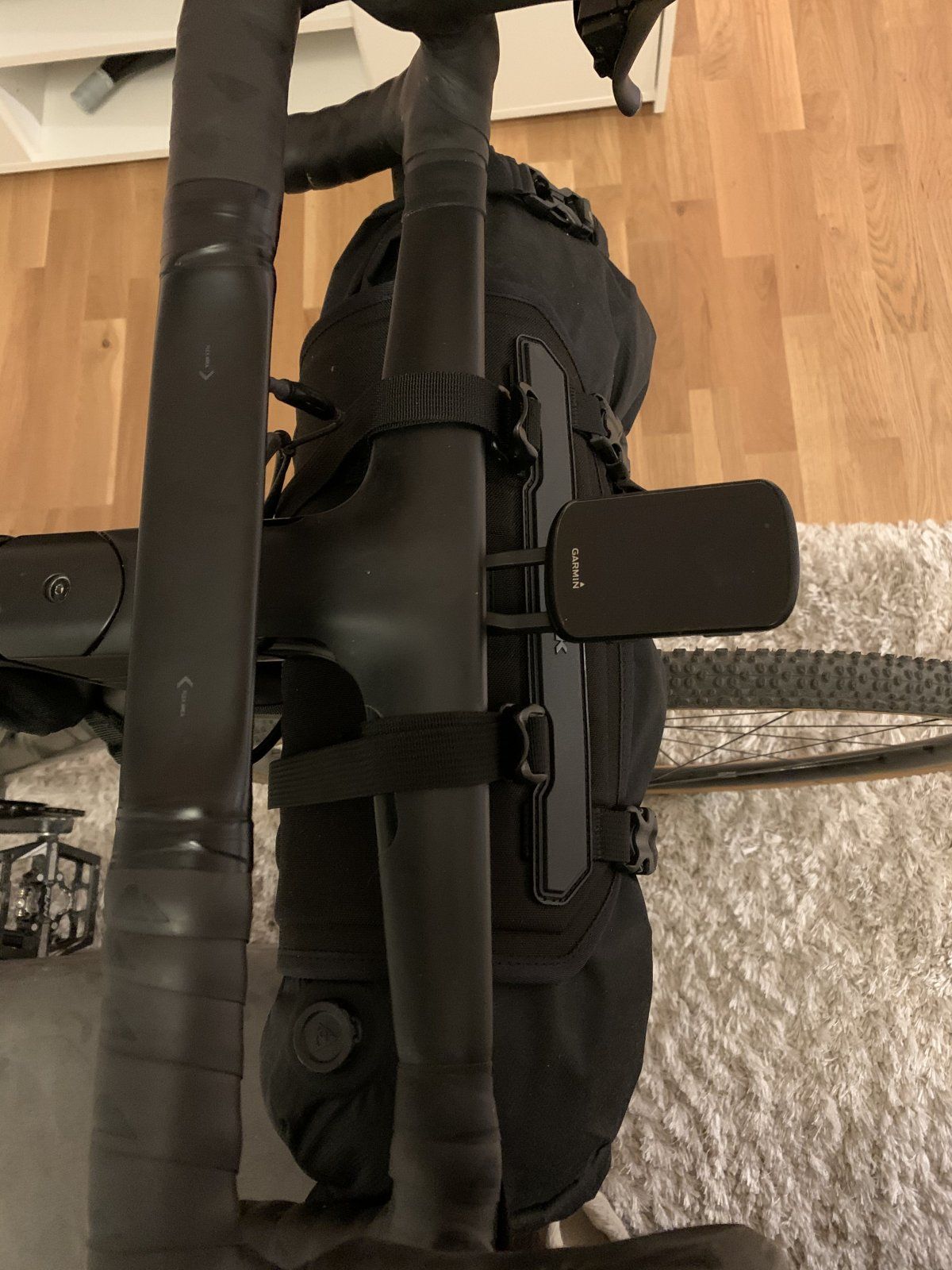

Hallo zusammen,
der Titel meines Posts sagt eigentlich schon alles. Ich fahre mit meinem Grail CF SL ab und an längere und/oder Mehrtagestouren. Bisher hatte ich dazu immer die Tasche für das Rahmendreieck und die "Arschrakete" im Einsatz. Zusammen mit einem kleinen Rucksack reicht das zwar meistens vom Packvolumen her, allerdings wird das Rad dadurch recht hecklastig.
Ich spiele jetzt mit dem Gedanken, mir die Rolle für den Lenker zu holen. Diese wird soweit ich weiß am unteren der beiden Doppeldeckerholme montiert. Für mein Garmin nutze ich allerdings die Original Canyon Halterung, die ebenfalls unter den unteren Holm geschraubt ist. Daher jetzt die Frage: Geht beides zusammen, hat das schon einmal jemand ausprobiert und gibt es da evtl. ein Bild von?
VG, Sven

Ich doch noch mal... habe mich letztendlich doch dazu entschieden die Topeak Taschen zu testen und siehe da: die Lenkertasche funktioniert einwandfrei am unteren Lenker. Zumindest kann ich das für die Rahmengröße L (und vermutlich größer) behaupten.
Langzeittest steht natürlich noch aus, würde mich jedoch wundern wenn es nicht hält, so wie es soll.
Davon habe ich zumindest noch keinerlei Berichte gelesen
Hallo Sven, vielen Dank für die Infos und für die detaillierten Bilder. Schaut klasse aus! Viel Spaß mit dem neuen Set-Up.
