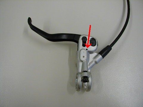

Das Modell 01 hat keine auswechselbaren Griffe, jedenfalls können die nicht ohne weiteres getauscht werden, z.B. nach einem Sturz. Das kann nur in einem Brake Point gemacht werden, evtl. muss man die Bremse auch dafür einschicken.
Das Modell 02 hat die Möglichkeit, den Geberkolben zu blockieren, so dass man den Hebel ohne weiteres demontieren kann.
Habe ein Bild von einem 02er Geber angehängt, da ist das Loch zum Blockieren des Geberkolbens zu sehen.
Weiterhin gab es einen Rückruf der 01er Modelle. Es gab wohl eine Serie, bei der das Reservoir zu klein war, so dass bei recht weit verschlissenen Belägen der Hebel fast am Lenkrer anlag.
Darauf solltest du achten. Die im Handel durchgecheckten Geber wurden mit einem Kreuz auf der Rückseite gekennzeichnet.
Das hört sich jetzt sehr schlimm an, ist es aber eigentlich ncht. Solltest du die Bremsen kaufen, und sie sind noch nicht hinsichtlich Rückrufaktion durchgecheckt, kann das auf jeden Fall der nächste Brake Point machen.
Bliebe noch der nicht ohne weiteres austauschbare Hebel.
