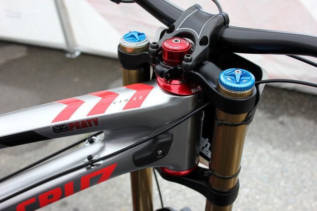

Es sei denn, sie wollen kuerzer fahren, wie z.B. Peaty in Lourdes (wobei dort auch Fahrer mit positivem Reachadjust gefahren sind)
Peaty ist weit über 40, der ist in den 90ern auf halb so langen Hauptrahmen zu Titeln gefahren. Für den ist alles lang, was nach 2000 auf den Markt kam :D

Waren schon die 2000er. So alt bin ich^H^H^H^H^H^Hist er dann auch wieder nicht ;)
