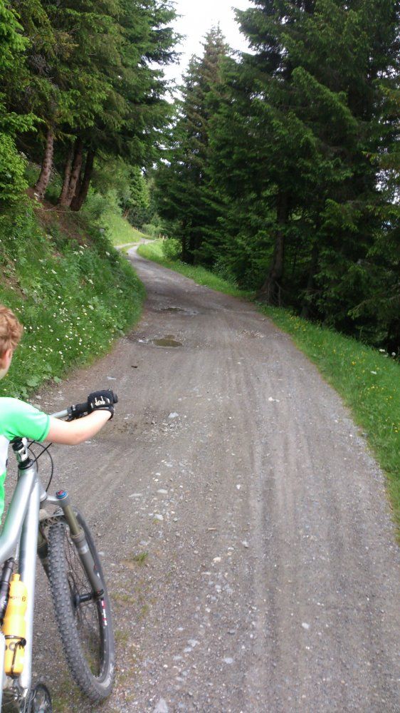

Tja Leute, nachdem ich in den letzen Jahren schon fast übermässig von Islabike überzeugt war (von Laufrad über 16 zu 20 bis 24 Zoll) wurde ich heute eines besseren belehrt. Bei einer einfachen Geradeausfahrt (sogar etwas hoch vorher auf Schotter runtergeheitzt) hat es Knack gemacht - und der Rahmen ist sowohl oben wie unten ca. 2 Zentimeter vor dem Lenkkopf einfach durchgebrochen (siehe Anhänge, inklusive gefahrenem Weg welcher wir dann rückwärts schieben mussten um zum Bus zu kommen).
Unglaublich, dass so etwas passieren kann, da war kein Sprung (auch nicht vorher), kein Unfall - nichts. Einfach so gebrochen - und einfach nur unglaubliches Glück, dass das nicht während der schnellen Fahrt zuvor auf der Schotterstrasse passierte, das hätte einen Abflug in die Botanik gegeben welche nicht ohne Notfall-Flieger geendet hätte.
Wenn ihr richtig biken geht, dann unbedingt mal die Rähmen der ungefederten Bikes gut anschauen, denn wenn die Dinger während dem runterheizen plötzlich den Geist aufgeben, dann das ganz schön ins Auge gehen.

Das Bike ist im 5. Jahr, wurde vorher knapp 3 Saisons vom Bruder gefahren (waren damit in Latsch in den Bikeferien, da hatte der "Kleine" noch die 20" Version). Letztes Jahr konnten wir im Grunde nicht richtig fahren, weil die Jungs im Ausland waren (Sprachaufenthalt USA für knapp 6 Monate) und die Lenzerheide-Trails nicht machbar waren weil die Bahn in Churwalden ersetzt wurde.
Das Bike wurde sonst nur eingesetzt um mal ins Schwimmbad zu fahren, öfters für den Schulweg und eben vereinzelt mal einen Ausflug auf unbefestigte Wege und Trails. War sonst echt ein nettes Bike, hatten nie Probleme - nur ist es eben jetzt futsch weil man am Rahmen definitiv nichts mehr machen kann.
