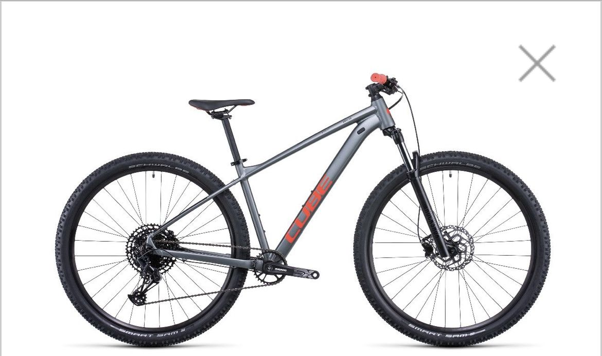

Ein 6 Jahre altes Rad durch ein 10 Jahre altes zu ersetzen macht überhaupt keinen Sinn - auch wenn vermeintlich die Ausstattung da „besser“ sein soll.
Die Aussage des Händlers mit dem Ständer halte ich für ausgemachten Unsinn - da will wohl jemand lieber was neues verkaufen.
Ob Du Dir jetzt ein aktuelles Bike kaufen willst oder einfach einen Ständer an das vorhandene schraubst kannst Du nur selbst beantworten.
Wenn das Bike lediglich als Alltags- / Stadtrad genutzt wird reicht das vorhandene sicher locker aus und hat auch weniger Diebstahlpotential als ein neues Bike.

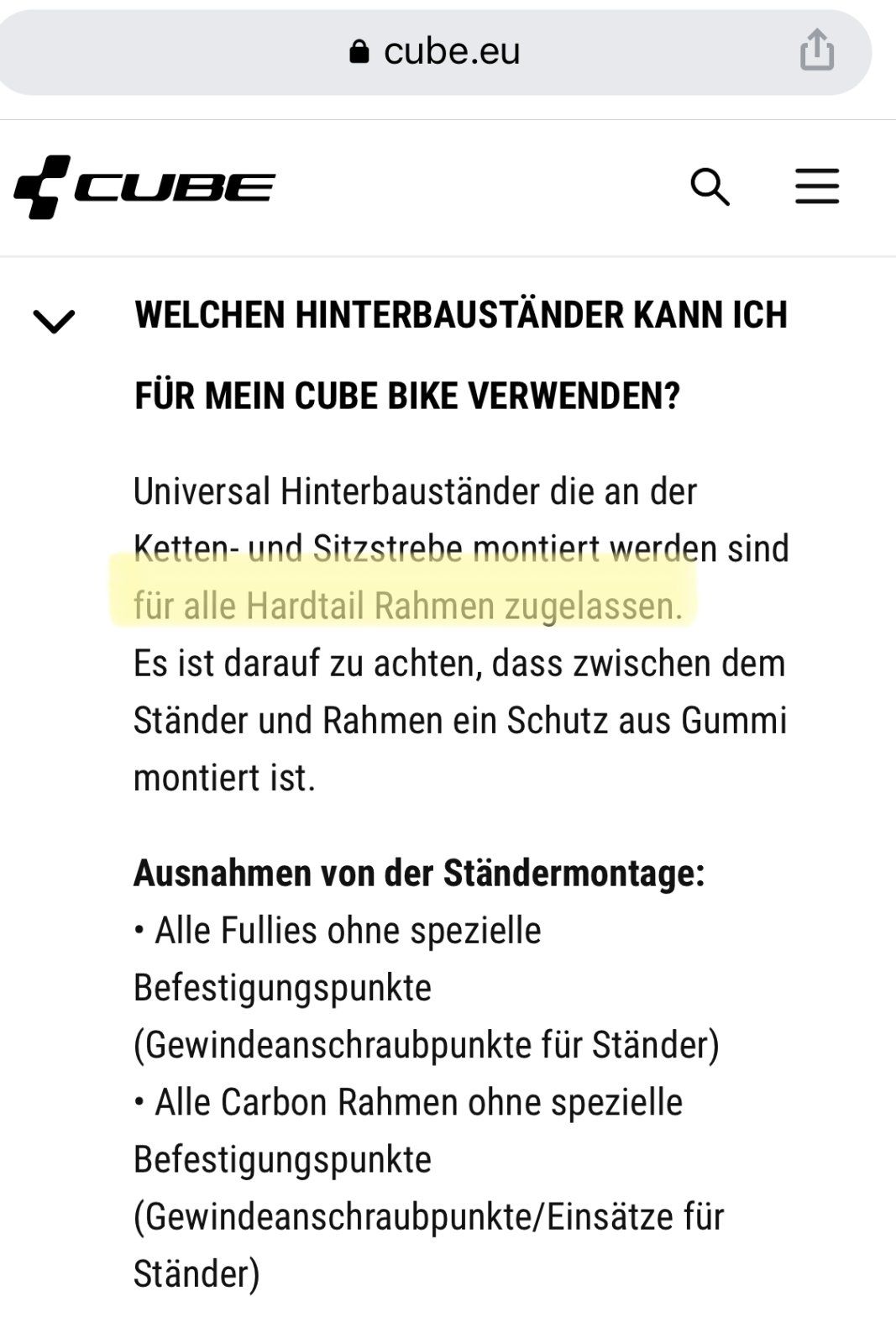

Dem Händler würde ich keine 2 Zentimeter weit trauen - selbst Cube bestätigt meine Vermutung, dass er nur Schei* erzählt.
https://www.cube.eu/de-de/support/hilfe-faq

Nur weil das auf der aktuellen Website steht, muss das ja vor 6 Jahren nicht auch so gewesen sein.

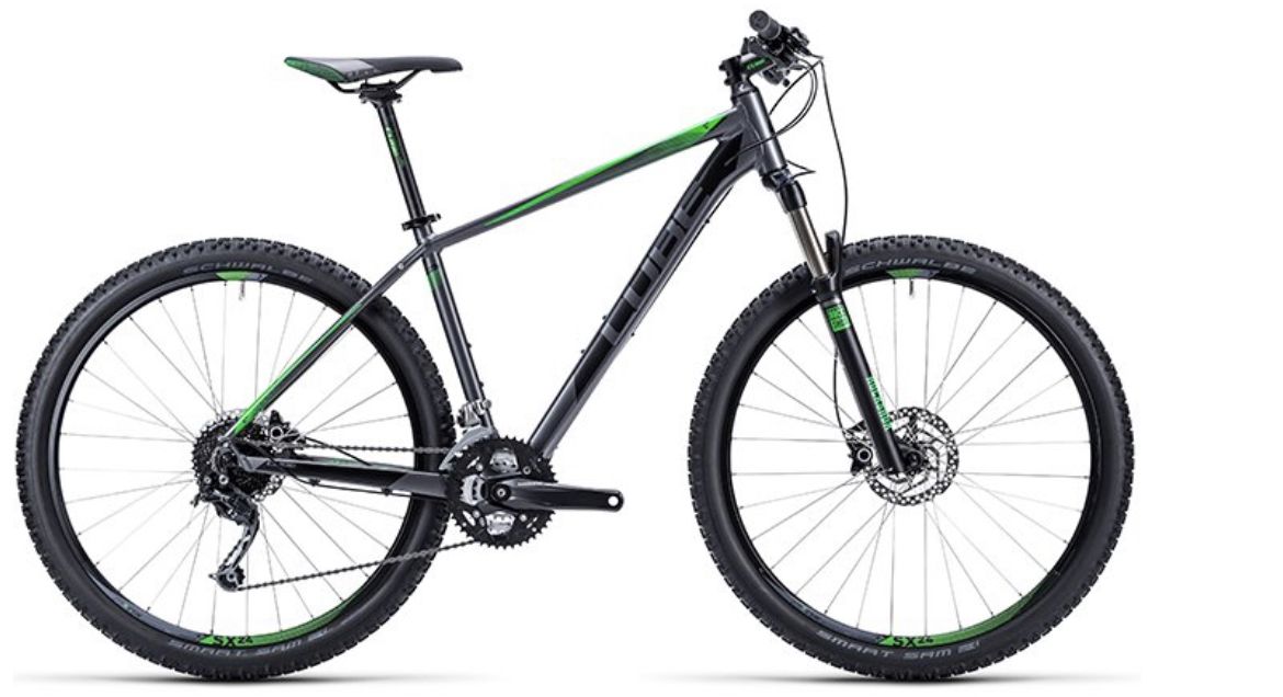

PS
im Cube Archiv hab ich jetzt nur das 2016er Modell gefunden.
Und das hat wohl eine Ständervorbereitung.
Unter dem Bremssattel sollten 2 Senklöcher zu finden sein.
In die Aussparung über dem Schnellspanner Hebel kommt der originale Ständer.
Ein Alu-„MTB“ dessen Rahmen es konstruktionsbedingt angeblich nicht abkann, wenn es auf einen Ständer gelehnt wird würde ich persönlich nicht fahren wollen.
Die (dynamischen) Kräfte die bei einem normalgewichtigen Fahrer da einwirken wenn er nur einen Bordstein runter fährt übersteigen die Belastung eines auf dem Seitenständer gestellten Bikes um ein vielfaches.
Man kann an jedes Fully einen Ständer schrauben, wenn man das nur möchte - gibt genug Eisdielen-Fullys mit Ständer.
Und ja auch ein Fully was tatsächlich schon bei der Montage eines Ständers kaputt geht möchte ich auch nicht fahren.

Das Problem ist laut Verkäufer nicht der Gebrauch eines Ständers, sondern die Montage eines Universal Hinterbauständers, wo ja so eine Art Zwinge um das untere Rohr des Hinterbaus gelegt wird. Wenn man die Schraube dann festzieht, kann das angeblich zu Verformungen und im schlimmsten Falle zum Platzen des Rahmenrohrs führen.
Wenn ich mich recht entsinne, hätte es einen speziellen Cube Ständer gegeben, den man hier hätte montieren können. Der Verkäufer hat dann allerdings festgestellt, dass dieser Ständer nicht mehr bei denen im Lager vorrätig ist und auch nicht mehr nachbestellt werden kann. Das wäre aber der einzige Ständer gewesen, der an meinem Modell problemlos funktioniert hätte.

Wird ja immer besser - ein Händler / Service-Techniker der nicht in der Lage ist einen Universalständer an einem Alu-Bike anzubringen ohne den Rahmen zu zerstören.
Aber mein Carbon-Rad würde ich so einem Fachmann natürlich sofort überlassen.
Kann man mit genug Gewalt den Rahmen beschädigen? Ja.
Sollte ein Radhändler so eine Kleinigkeit drauf haben ohne was kaputt zu machen? Ja.
Würde ich so einem Experten mein Rad anvertrauen? Muss jeder selbst wissen…
