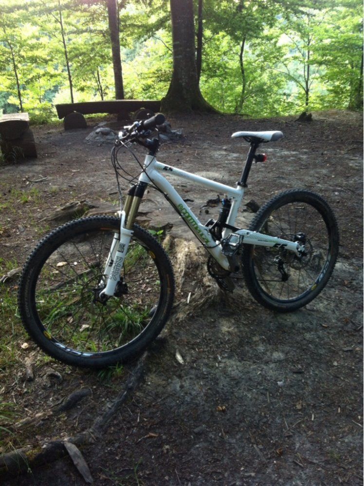

Bin auch am überlegen ob ich meine Revelation Air 130mm in eine Gabel mit etwas mehr Federweg 150mm tausche. Die Frage ist nur was das an Geometrie ausmacht und ob die Sektor die richtige Gabel ist :)
an geometrie macht das ca. 1° flacheren lenkwinkel und eine etwas hecklastigere sitzposition, da die fuhre vorne hoch kommt
ansonsten ist die frage, wie der rest des bikes aussieht und ob so eine lange gabel überhaupt sinn macht
ok den 1° verkrafte ich. Gibts da für die Berechnung eine Seite oder ist das ein Erfahrungswert Sharky?
Ich wollte das ganze nochmal live anschauen ob es Sinn macht ne längere reinzuhauen. An sich sind in den ganzen Commencal Metas55 "serienmäßig" 140mm Gabeln drin. Aber die 10mm kann ich mir glaube ich sparen. Wenn dann eine 150mm. Am Heck habe ich 160mm.
Hier mal ein Bild des Bikes damit du/ihr euch selbst ein Urteil bilden könnt:
Ich glaube das lässt sich nur schwer berechnen... habe 0,5° pro Zentimeter mehr Bauhöhe gelesen. Also das mit 1° passt schon ;) Habe mir eine Sektor (2013 1/8 150mm coil) gebraucht geholt aber leider noch nicht verbaut :D
Auch wenn es nur wenig ist das wollte ich schon nicht machen mit tapered Gabel, bei der ich mit dem Steuersatz nen Zentimeter höher gekommen wäre, deswegen habe ich nach ner 1 1/8 gesucht. Muss jeder selber wissen, der all mountain rahmen an sich ist mir schon hecklastig genug und da ich ab und zu auch mal gerne Tempo mache, wollte ich nicht noch weiter hoch mit dem Lenker bzw. Nach hinten mit dem Arsch ;)
hm das ist n argument.....werde mir das ganze noch überlegen. Vielleicht kann ich ein Schnäppchen schießen dann versuch ich es einfach :)
der Rahmen ist für eine
RECOMMENDED FORK HEIGHT/MAX HEIGHT
510 / 535mm
ausgelegt.
Wie lange ist denn eine Gabel mit 150mm normalerweise?
habe schon mal im Netz gesucht aber man findet zu den Komplettlängen so gut wie nichts....
