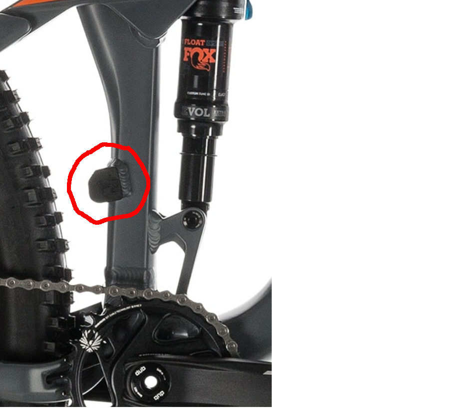

Nabend zusammen,
ich habe seit geraumer Zeit damit zu kämpfen, dass mir auf ruppigen Trails und höheren Geschwindigkeiten (>40kmh) die Kette vom vorderen Ritzel springt.
Nachdem mir das letztes Jahr meinen Hinterbau etwas zerrissen hat, dachte ich, ich bekomme es hin wenn die Kette ein paar Glieder weniger hat. Es ist besser geworden aber noch immer nicht zufriedenstellend.
Mein Rahmen besitzt leider keine ISCG Aufnahme und ich verwende ein PF30 Innenlager kein BSA, daher fallen die Möglichkeiten weg.
Ich habe dann noch Halter gefunden, die an der Strebe zwischen Kassette und vorderem Ritzel befestigt werden. Dort wird die Kette schlicht weg nach oben gezogen. Zum einen hat man dann wieder den zusätzlichen Widerstand und ich kann mir bei bestem willen nicht vorstellen, dass das teil nach >100km nicht durch ist, bei der ganzen Reibung der Kette.
Bei mir am Rahmen ist wohl noch ein Befestigungspunkt für irgendwas. Evtl für nen Umwerfer oder (so hoffe ich) für eine High Direct Mount Kettenführung. Vllt könnt ihr mir sagen, wofür die Befestigung vorgesehen ist. Für weitere Ideen bzgl. Kettenführung oder wie man das Abspringen der Kette noch verhindern kann, bin ich schon mal sehr dankbar.

Re: Kettenführung aber wie? Cube Stereo 120 TM 2019'
"Irgendwas" ist tatsächlich ein Umwerfer. Wo wir es da wie schon genannt auch anderes passendes Zubehör gibt, wie Kettenführungen, Flaschenöffner und wahrscheinlich noch einiges mehr.

Was ich dir verlinkt habe müsste High Direct Mount sein. D-Type Montagestandard. Kommt bei Umwerfern zum Einsatz.
Das ist gut zu wissen, danke für die Info ;-)
Genau das isses, danke!
