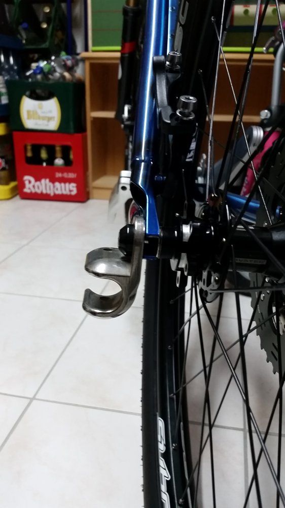

Es kam mal die Frage mit den Anhängern auf... also meine Chariot Kupplung passt. Allerdings brauch ich dazu eine längere Achse. Die Originalachse ist ca. 4mm zu kurz. Das wird dem Gewinde sich auf Dauer nicht guttun. Gut alternative wäre die Frau zieht den Hänger:hüpf:
Gib Bescheid wenn du eine passende Achse gefunden hast. Wie dick ist das Blech der Kupplung für den Chariot?

Achse passt ;-)
