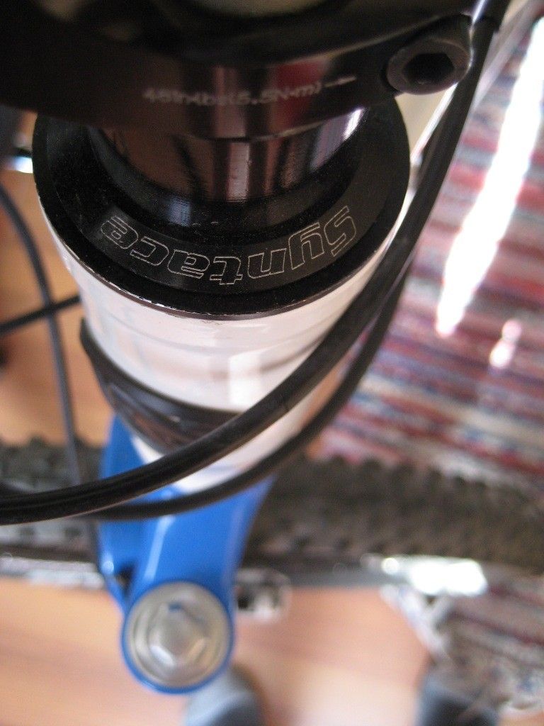

@jazzman Habe ich verbaut , hier 2 Bilder dazu
Mfg 35

Stimmt nicht. Die Carbonflashs haben integrierte Headshoklager und damit 2" Steuerrohrdurchmesser (50,8mm). Hierfür würde ich den Reset CTRL 2" empfehlen. Cannondale Headshokrohre ohne integrierte Lager haben seit jeher 49,8mm Innendurchmesser (jedenfalls bis 2008, neuere modelle habe ich nicht), was ebenfalls nicht 1,5" ist. Der Syntace-Steuersatz passt also nur mit Glück bzw. man hat eine schöne Wurfpassung, aber optimal ist das sicher nicht. hierfür gibt es zum Beispiel den Reset CTRL-C, der das passende Maß hat. Bevor wieder Diskussionen kommen: Es gibt diesen Steuersatz nicht umsonst, die von mir genannten Maße stimmen ;) (einfach mal auf reset-racing.de unter "Steuersätze" gucken). Wie es bei CD nach 2008 sieht weiß ich nicht, da es hier aber wohl um das Flash Carbon geht, passt eh nur ein 2" Steuersatz.
Das Einpressmaß für die Headshockmodelle die du meinst ist 50,8 mm . 2" Steuerrohr . Dürften die Carbonmodelle sein . Muß zu meiner Schande sagen das ich das auch nicht beachtet habe . Es gibt aber Cannondalemodelle ( wie meines ) das ein normales , für 1,5" Gabelschaft , Steuerrohr haben . Man muß bei CD halt wirklich nachmessen . Währe von Reset dann Konan C mit Konan 3 oder Wan 5 . Mit 49,8 mm habe ich überhaupt noch kein Steuerlager gesehen . Und das Einpressmaß der Reset CTRL_C Modelle finde ich nicht . Es würde mich halt wirklich interessieren was wo wirklich passt um solche Halbwahrheiten wie ich sie hier verbreitet habe zu vermeiden :heul:
Mfg 35
Das Einpressmaß für die Headshockmodelle die du meinst ist nicht 49,8 mm sondern 50,8 mm
Nein, das Einpressmaß für Headshok (ohne integrierte Lager, also mit extra einzuschlagenden Lagerschalen) bis 2008 ist definitiv 49,8mm und damit inkompatibel zu 1,5" (49,6mm). Ich habe diverse CD-Rahmen und den CTRL-C da. Das ist einfach so. Headshokmaße haben nichts mit 1,5" zu tun. Der Gabelschaft von Lefty/Fatty hat auch nicht 1,5" (38,1mm), sondern 1 9/16" (39,7mm). Man kann evtl. Vielleicht Glück haben mit den Toleranzen und einen 1,5" Steuersatz so ins Steuerrohr bekommen, dass er nicht herumwackelt, aber technisch sauber ist das alles nicht. Wie gesagt, es gibt den Reset CTRL-C nicht umsonst....
Habe oben was geändert. Mein CD Rahmen war mit einem normalen FSA Reduziersteuersatz ausgeliefert worden .
Mfg 35
Wie gesagt, es kann sein, dass die CD Taiwan-Modelle (aus Aluminium) nach 2008 alle 49,6mm haben, das weiß ich nicht. Ich habe aber diverse CD-Rahmen und Steuersätze mit BJ vor 2008 vermessen und es sind definitiv 49,8mm. Das Maß muss ja auch anders sein, ansonsten ergäbe es für Reset auch keinen Sinn, neben einem 1,5" (Reduzier-)Steuersatz noch einen extra Steuersatz für Headshokrohre anzubieten.
