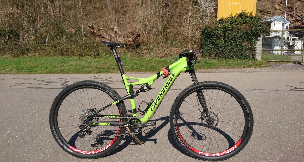

MTB-News.de: Hallo NoPain-NoGain, dein Bike hat sich vor lauter Likes kaum retten können und es direkt unter die beliebtesten Fotos der Woche im Fotoalbum geschafft. Wie ist es zu deinem Bike gekommen, das wir heute als Bike der Woche vorstellen?
Es ist eigentlich das zweite Scalpel. Sein Vorgänger war die weiß/grüne Team-Variante. Aber die grüne Version hat mir immer besser gefallen und als ich dann durch Zufall einen neuen Rahmen aus einem Garantietausch abkaufen konnte, gab es das optisches Upgrade.
Worauf hast du beim Aufbau deines Bikes besonders geachtet?
Beim Aufbau gab es zwei Anforderungen:
  1. Funktioneller, zweckorientierter Aufbau. Teure Teile, wo es für mich Sinn ergibt und ich einen Mehrwert habe (Lefty, XX1-Trigger …) und bodenständige Teile, wo es nichts oder kaum etwas bringt (GX Schaltwerk, 1×11, …).
  2. Ich habe einen etwas speziellen Körperbau – sehr lange Arme und Beine, aber einen kurzen Torso. Daher brauche ich „nur“ einen L-Rahmen, aber einen 100er Vorbau mit möglichst viel Drop. Dazu noch der low10 Lenker von Syntace. Ohne 8 cm Sattel-Überhöhung bekomme ich massive Rückenschmerzen, da dann die Muskulatur im unteren Rücken nicht genug vorgespannt ist (hört sich komisch an, ist aber so). Durch die langen Beine ist dazu eine 400er Stütze Pflicht. Aber wenigstens kann ich mir durch diese Konstellation die Variostütze sparen. Hinter den Sattel komme ich mit DEN Armen immer, ohne Probleme. ;)
Wie geht es mit deinem Bike weiter?
So langsam gibt es eigentlich nichts mehr, das wirklich sinnvoll zu tauschen wäre. Klar, leichter ginge es immer, aber bei 82 kg und Spaß auf den Abfahrten wird es da finanziell/sicherheitstechnisch irgendwann dünn …
An der Front arbeitet eine Cannondale Lefty Carbon XLR mit 100 mm Federweg
# An der Front arbeitet eine Cannondale Lefty Carbon XLR mit 100 mm Federweg - am Heck verrichtet ein Monarch XX seinen Dienst
Welchen Einsatzbereich hat das Bike?
Marathon und ab und zu auch ein XC-Rennen.
Was wiegt das Bike?
Je nach Reifen ~ 10,1 – 10,5 kg.
Was ist dein persönliches Highlight an deinem Bike der Woche?
Die Lefty? Leicht, steif und so smoooth. Was will man mehr?
Aufgrund seines Körperbaus fährt NoPain-NoGain am L-Rahmen einen 100er Vorbau mit möglichst viel Drop.
# Aufgrund seines Körperbaus fährt NoPain-NoGain am L-Rahmen einen 100er Vorbau mit möglichst viel Drop. - Dank 8 cm Sattel-Überhöhung bekommt er trotz sehr langer Arme und Beine so keine Rückenschmerzen.
Beim Aufbau wurde auf viel Wert auf Funktion gelegt, so finden sich teure Teile nur an Stellen wo diese einen Mehrwert bieten und sonst eher Bodenständiges.
# Beim Aufbau wurde auf viel Wert auf Funktion gelegt, so finden sich teure Teile nur an Stellen wo diese einen Mehrwert bieten und sonst eher Bodenständiges.
Auf dem Hausberg, dem Kandel: genau 1000 hm und 8 km von zuhause entfernt. Die Teststrecke für das Material von NoPain-NoGain.
# Auf dem Hausberg, dem Kandel: genau 1000 hm und 8 km von zuhause entfernt. Die Teststrecke für das Material von NoPain-NoGain.
Wie fährt sich das Rad?
Das Rad liegt wie ein Brett und tritt sich mit „gelockten“ Federelementen noch sehr gut bergauf. Da sie jedoch nicht 100% zu sind, sondern nur „stark überdämpft“ hat man auch bergauf Vorteile durch bessere Traktion und mehr Komfort auf langen Marathons. Ich war lange vehementer Hardtail-Verfechter, aber mittlerweile nehme ich sogar für sehr kletterintensive Marathons (z.B. Sella Ronda) das Fully, da ich damit einfach schneller bin. Ich kann dann einfach im Sitzen konstanter und gleichmäßiger Druck auf’s Pedal bringen. Zudem macht es einfach Spaß, auch bergab Plätze gut zu machen.
Wie bist du zum Mountainbiken gekommen?
Hmmm, gute Frage. 1994 ist auch eine Weile her, wie es genau dazu kam, weiß ich ehrlich gesagt gar nicht mehr. Irgendwann stand ich halt mit einem Dreigangrad im Wald …
Mountainbiken als Lifestyle / die Industrie – deine Sicht.
Ich bin eigentlich immer sehr gut informiert, aber ich wäge sehr genau ab, was für mich sinnvoll ist und was nicht. Ich war in der südbadischen Rennszene einer der ersten mit dem Trekkingrad (was ich mir anhören durfte!), aber Boost habe ich z.B. noch immer nicht im Keller.
Du und die Internet Bike Community – wann und wie bist du zu uns gekommen und was verbindest du mit dem IBC?
Ich glaube schuld ist bikehumanumest. Aber auch das ist schon laaange her. ;) Ich mag den Haufen gleichgesinnter Bekloppter hier. Es gibt immer wieder Anregungen, Ideen und Hilfe. Auch wenn den einen oder anderen Post einfach besser überliest.

Technische Daten: Cannondale Scalpel MJ 2016
Rahmen: Scalpel 29 Team L
Gabel: Cannondale Lefty Carbon XLR 100 mm FullSprint
Dämpfer: Monarch XX 165×38 FullSprint
Steuersatz: Cannondale SI
Bremsen: SRAM Guide RS 160 mm / 160 mm
Vorbau: Leonardi Racing Johnny SI -20 Grad 100 mm
Lenker: Syntace Carbon Low10 700 mm
Griffe: Esi
Felgen: Specialized Roval SL 32 Loch
Naben: Soul Kozak / DT Swiss 240s 6
Reifen: Verschiedene, im Moment Maxxis Aspen 2.25 vo: TR hi: Exo
Kurbel + Innenlager: SRAM XX1/X9 Stages mit Wheelsmfg Threaded PF30
Kettenblatt / Kettenblätter: Absolut Black 34 Oval (für kranke Alpen Marathons 30Z)
Kettenführung / Umwerfer: nada
Schalthebel: SRAM XX1
Schaltwerk: SRAM GX mit LEONARDI RACING Max Speed Pulley Umlenkrolle
Pedale: Shimano XTR 9000
Kette: SRAM X1
Kassette: e13 TSR+ 9-46
Sattel: Specialized Power Pro 143 mm
Sattelstütze: PRC 400 mm
Sattelklemme: Cannondale
