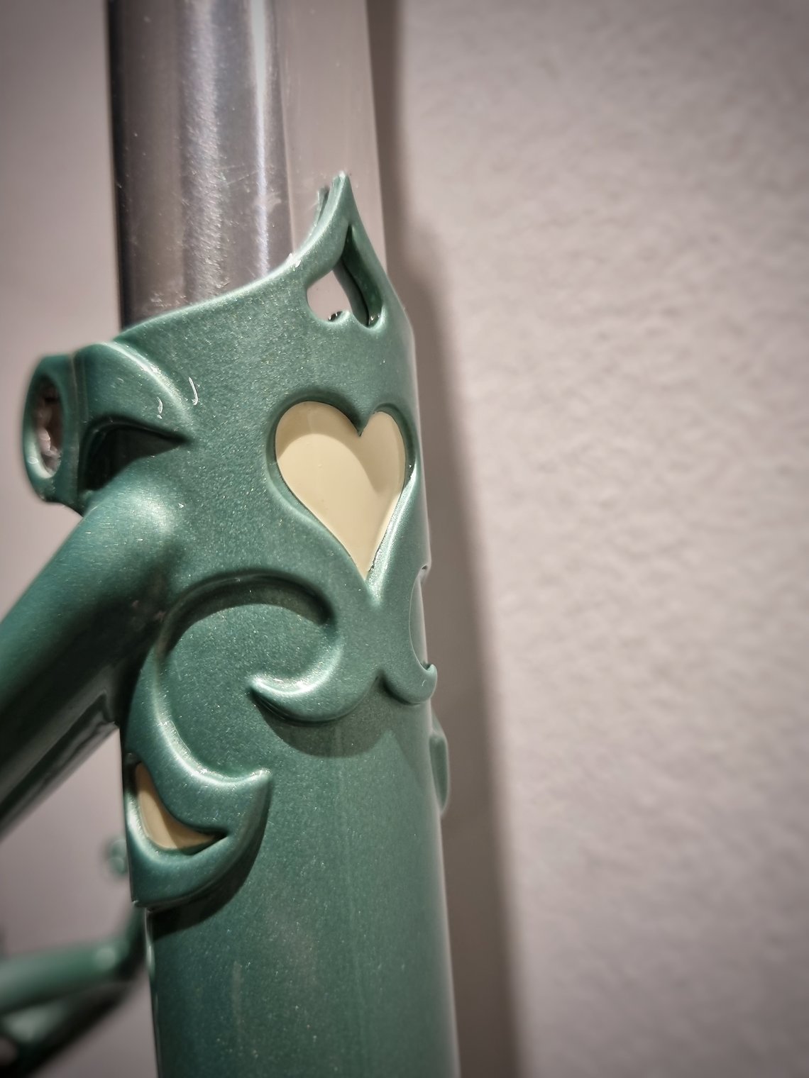

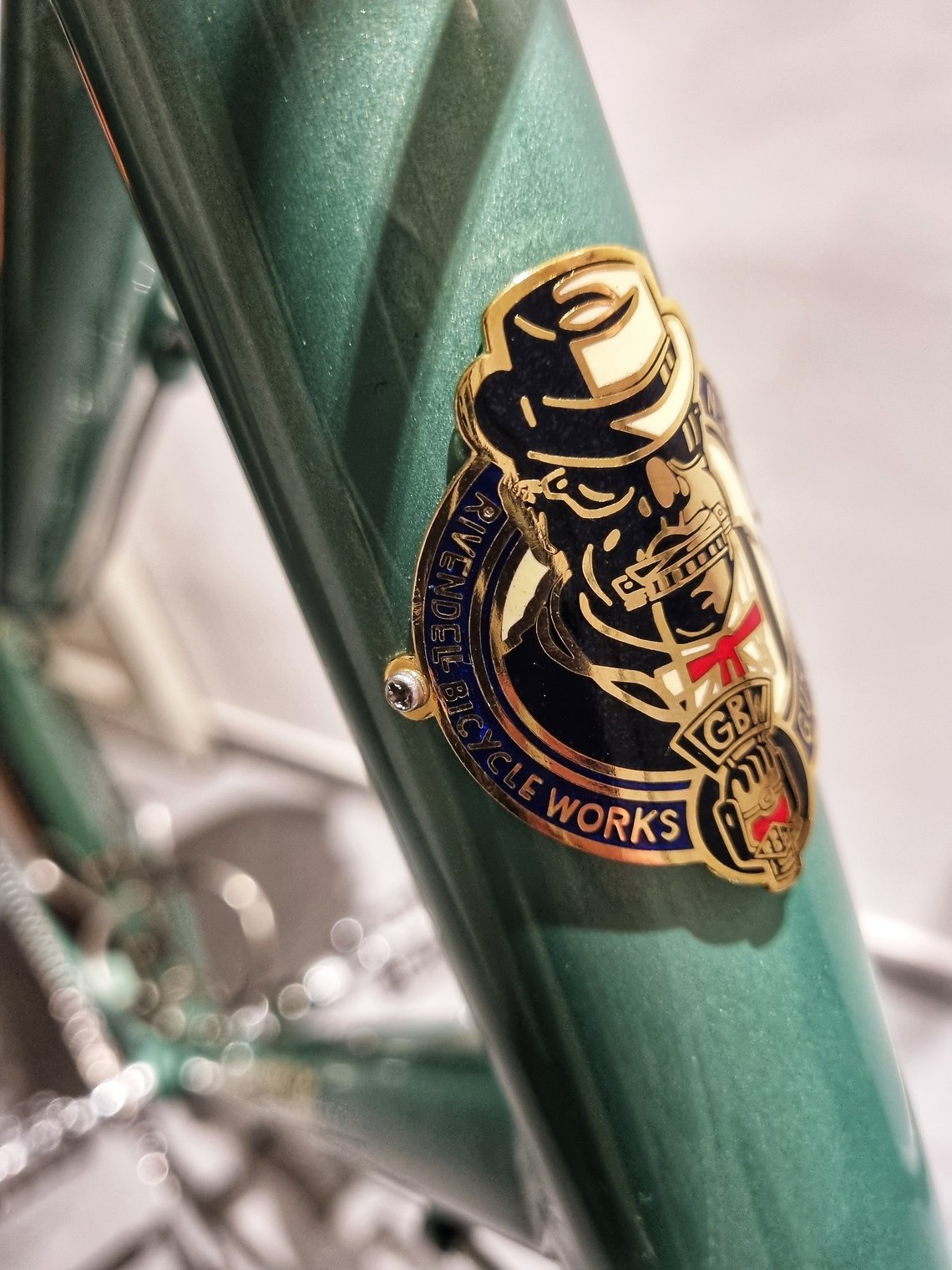

Die Details am hochwertig verarbeiteten Rahmen ...
Die gemuffte Stahlgabel vom Rahmenhersteller Rivendell passt perfekt zum Rahmen
... wird durch eine schicke Ahead-Cap ergänzt
... finden sich tolle Details
Überall am schick lackierten Rahmen ...

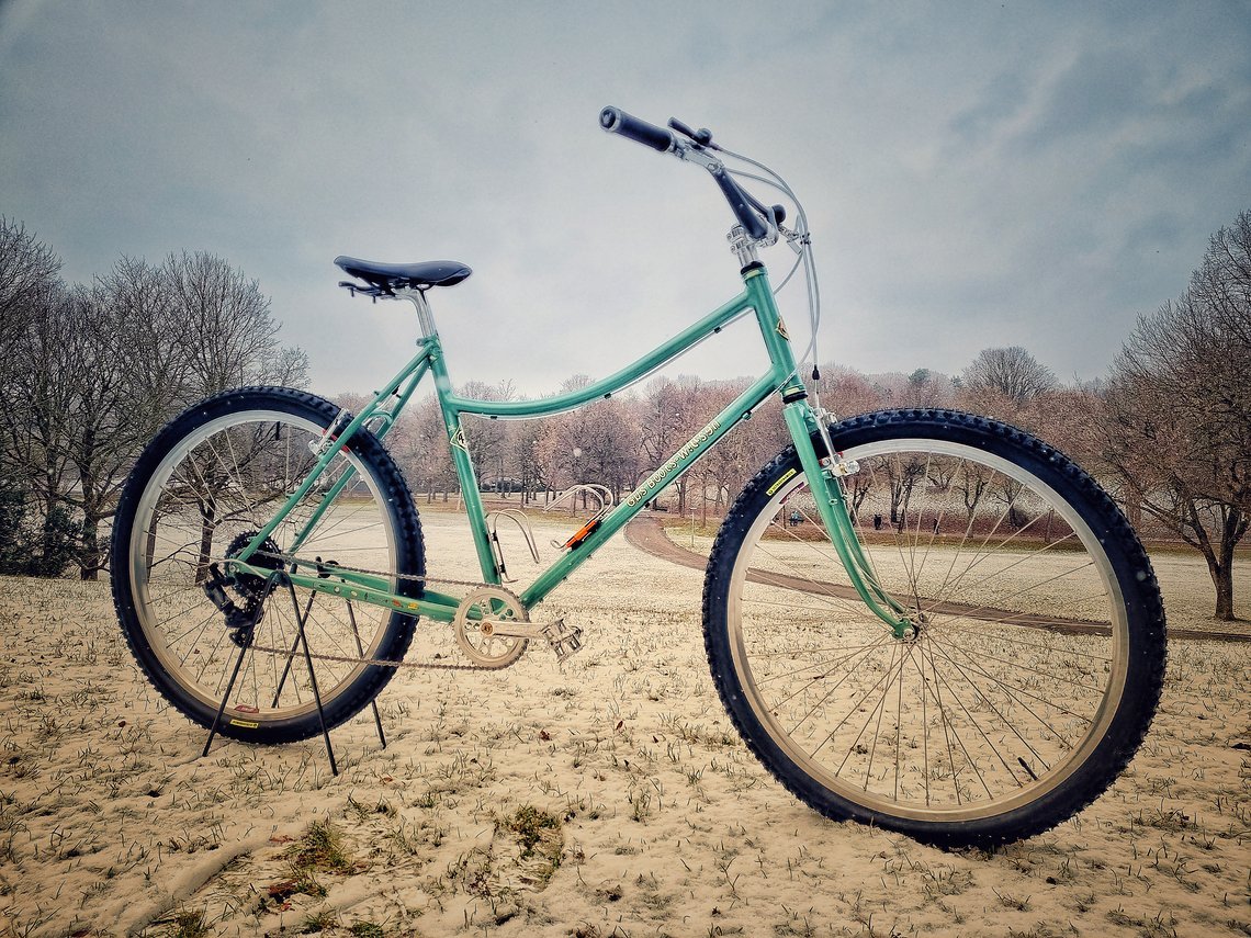

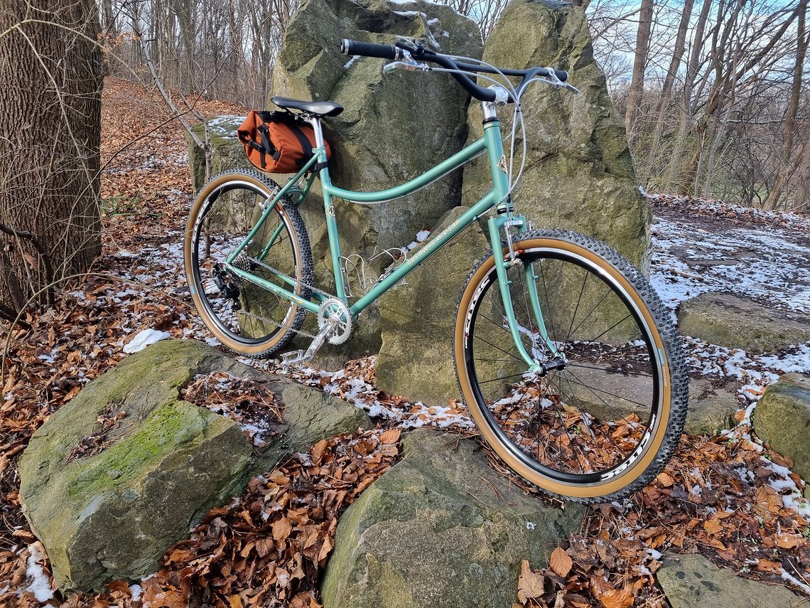

MTB-News.de: Hallo Rapapongi, dein absolut außergewöhnliches Gus Boots-Willsen hat für mächtig Aufsehen gesorgt. Wie ist es zu deinem Bike gekommen, das wir heute als Bike der Woche vorstellen?
Es gibt eine kurze Geschichte und einen SEHR ausführlichen, lustig-geschriebenen Aufbau-Thread hier im Forum. Kurz: ein Bild auf Instagram und es war um mich geschehen. „The uncomplicated Trail Bike is too boring for the mass market. It doesn’t work for the high-speed/high-risk stunts that define modern mountain biking (…) A bike doesn’t have to be a Rivendell to be a Hillibike. Any ‘80s mountain bike, or any fat-tire bike without motocross technology can be a Hillibike. The term won’t catch on, but we like it.“ schreiben sie von Rivendell. Dazu ist nichts zu ergänzen.
Ich war schon mit acht Jahren auf MotoX unterwegs und später als Jugendlicher beim Grundig MTB Downhill in Kaprun. Da kamen die schönen Erinnerungen mit Multitalent und Hero John Tomac mit der Philosophie von Rivendell und deren wunderschönen Rahmen zusammen. Und daraus mein Wunsch, ein Bike im Stil eines Velo Klunkers oder auch Moto Dirt-Trackers aufzubauen.
Also die Quintessenz vom Hillibike:
Lang lang ist’s her …
bricht am Trail nicht gleich in Stücke …
und funktioniert für (fast) alles, was grad so modern ist … Gravel, Bike-Packing, Adventure, Allroad, Cafe-trinken-fahren.

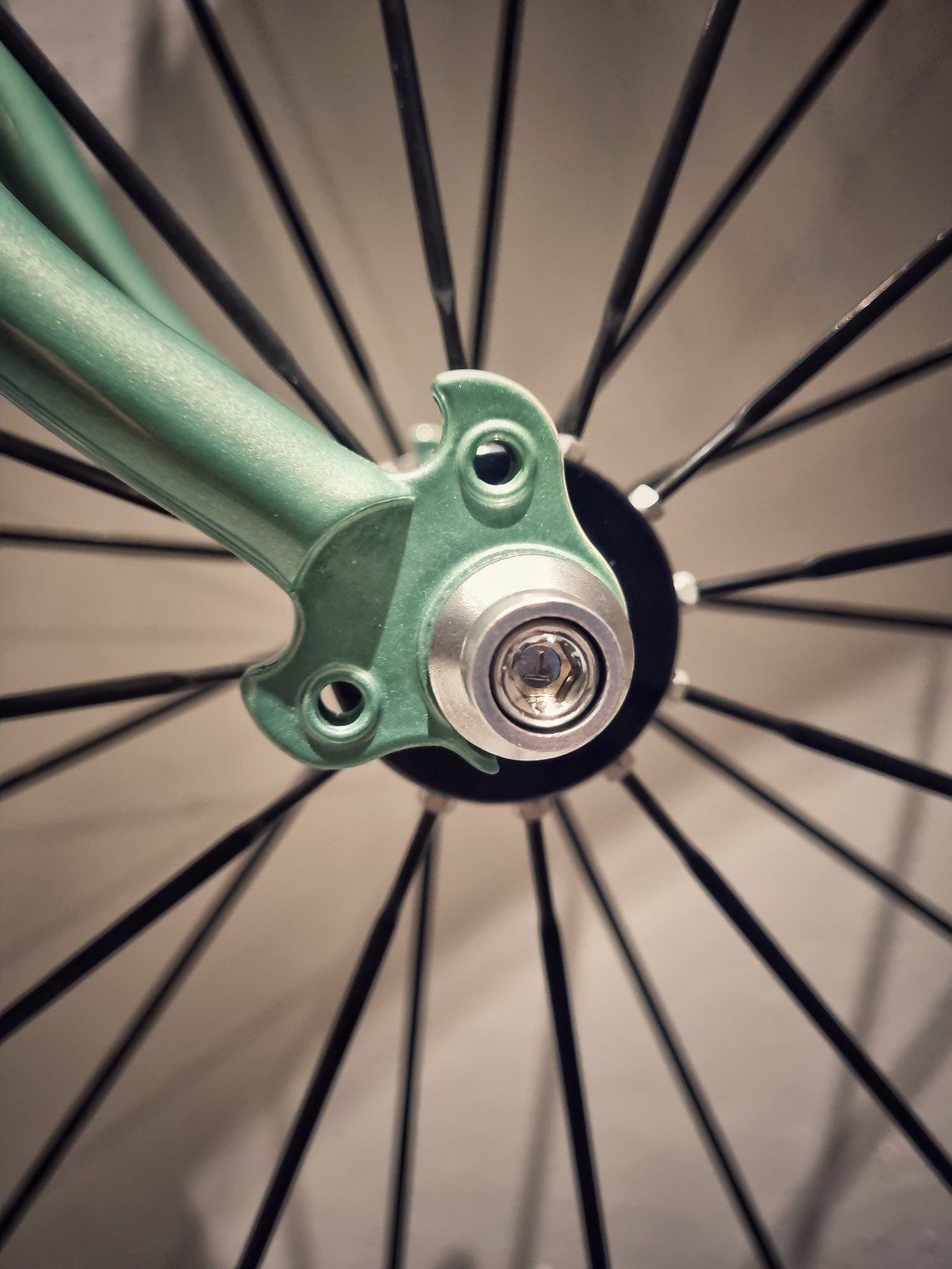

# Die gemuffte Stahlgabel vom Rahmenhersteller Rivendell passt perfekt zum Rahmen
Worauf hast du beim Aufbau deines Bikes besonders geachtet?
Relativ einfach: Authentisch, funktionell und verlässlich … um am Anfang und Ende des Tages auf das Bike mit einem Grinsen zu gucken.

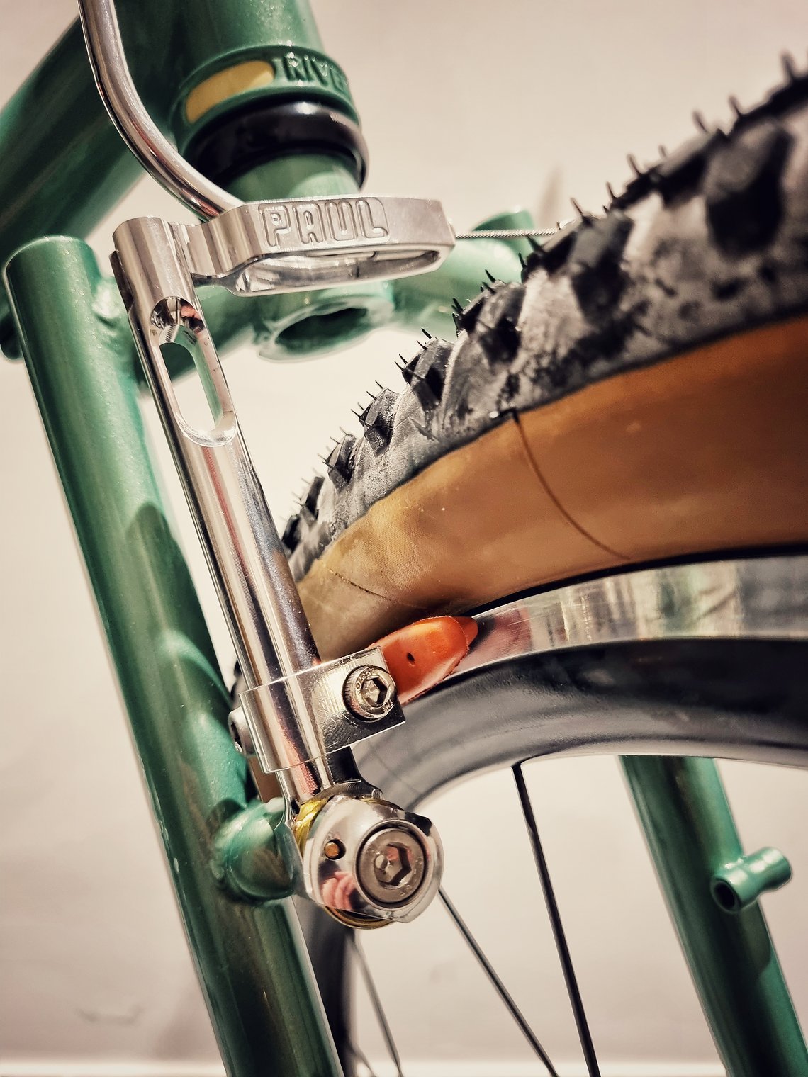

Als Bremsen kommen da eigentlich nur Paul Moto Lite (V-Brakes) in Frage. Die haben eine unglaubliche Bremsleistung für Felgenbremsen. Was mir dabei gefällt, ist ihre tolle Modulation. Anfänglich super leichtgängig und dann auch mit einem Finger extrem gut modulierbar bis zum Anker. Ich kann die Bremse an meine Bedürfnisse anpassen, und nicht umgekehrt. Beim Antrieb bin ich sehr unkonventionell vorgegangen. Habe mich für 9-fach 11-36 entscheiden, jedoch mit einem Doppel-Zahnkranz für Fixies (36/38 Zähne) … um damit die Übersetzung manuell ans Gelände anzupassen. Aktuell für die Hausstrecken völlig ausreichend.

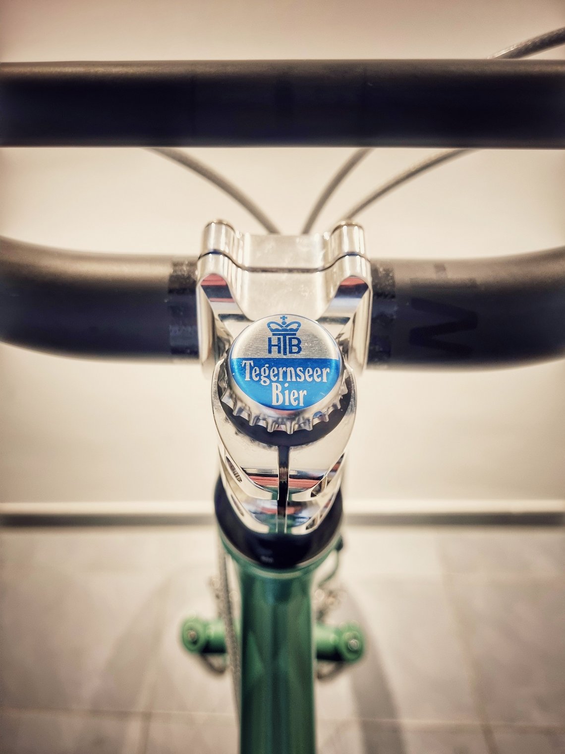

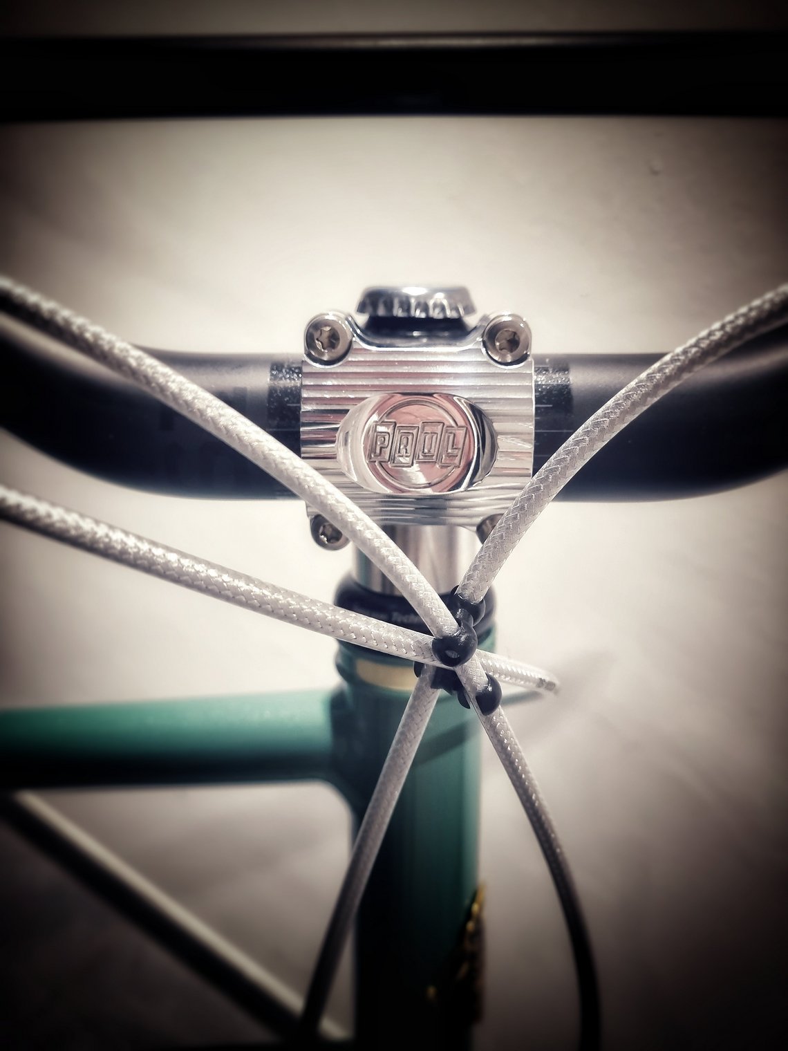

Der Vorbau aus dem Hause Paul Components ...
# Der Vorbau aus dem Hause Paul Components ...
# Die Details am hochwertig verarbeiteten Rahmen ...
... wissen zu begeistern
# ... wissen zu begeistern

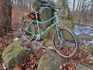

Wie geht es mit deinem Bike weiter?
Aktuell bekommt es ein Bike-Packing Setup für Touren mit Zelt & Co im Sommer:
  • Heckträger: Tumbleweed T-Rack + Widefoot CargoMount
  • Frontträger: Allygn/Fern Diamond Rack + Gramm Diamond Bag
  • Rahmentasche: Roadrunner Wedge Half Frame
  • Satteltasche: Roadrunner Jammer
  • Lenkertasche: Gramm Candy Bag
  • Oberrohrtasche: Restrap Race Top Tube Bag

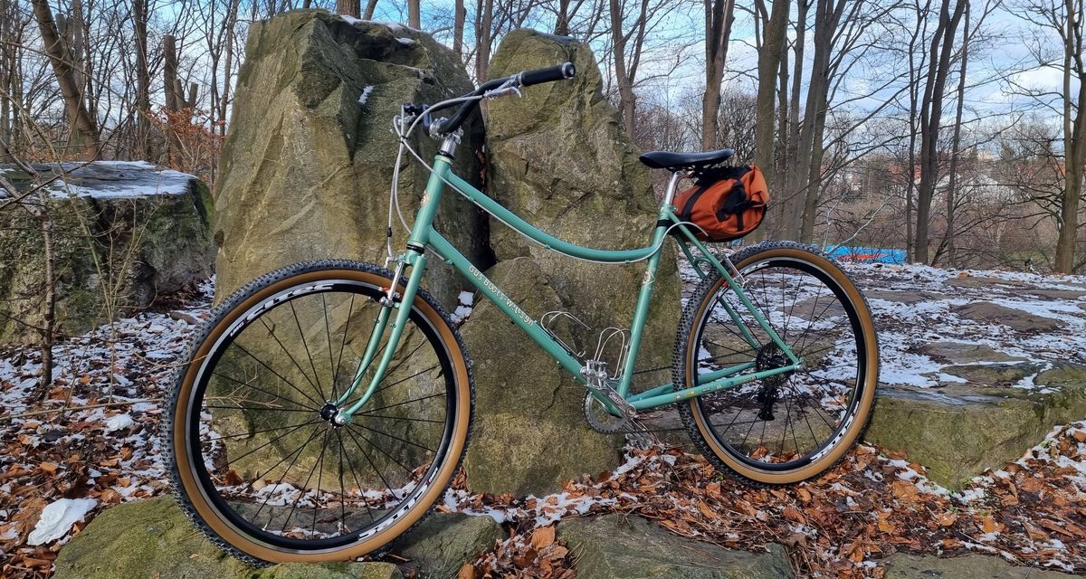

Welchen Einsatzbereich hat das Bike?
Rivendell nennt es ein „Hillibike“. Das ist keine weitere Bike-Kategorie, sondern mehr eine Philosophie. Kurz: Ein stabiles und sicheres Trailbike mit extrem langen Kettenstreben, komfortabler Trail-Geo und ohne aktive Feder/Dämpferelemente, sondern mit der eigendämpfenden Eigenschaft eines Stahlrahmens. Aufgrund des aktuellen Antriebes ist es kein MTB, eher ein ATB … um chillig über die heimatlichen Hügel zu cruisen.

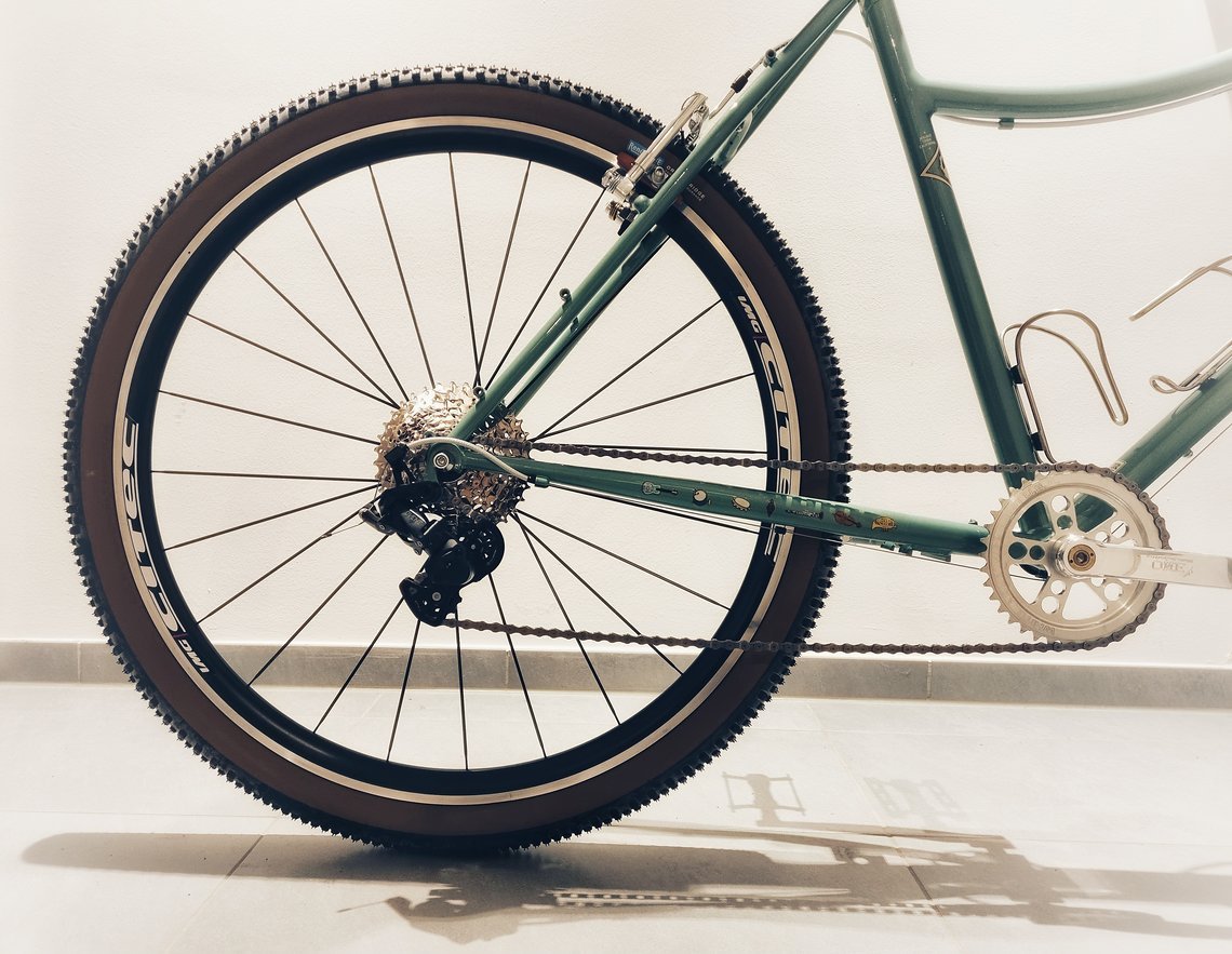

Als Schaltgruppe kommt eine Microshift  Advent in der Super Short Variante zum Einsatz
# Als Schaltgruppe kommt eine Microshift Advent in der Super Short Variante zum Einsatz

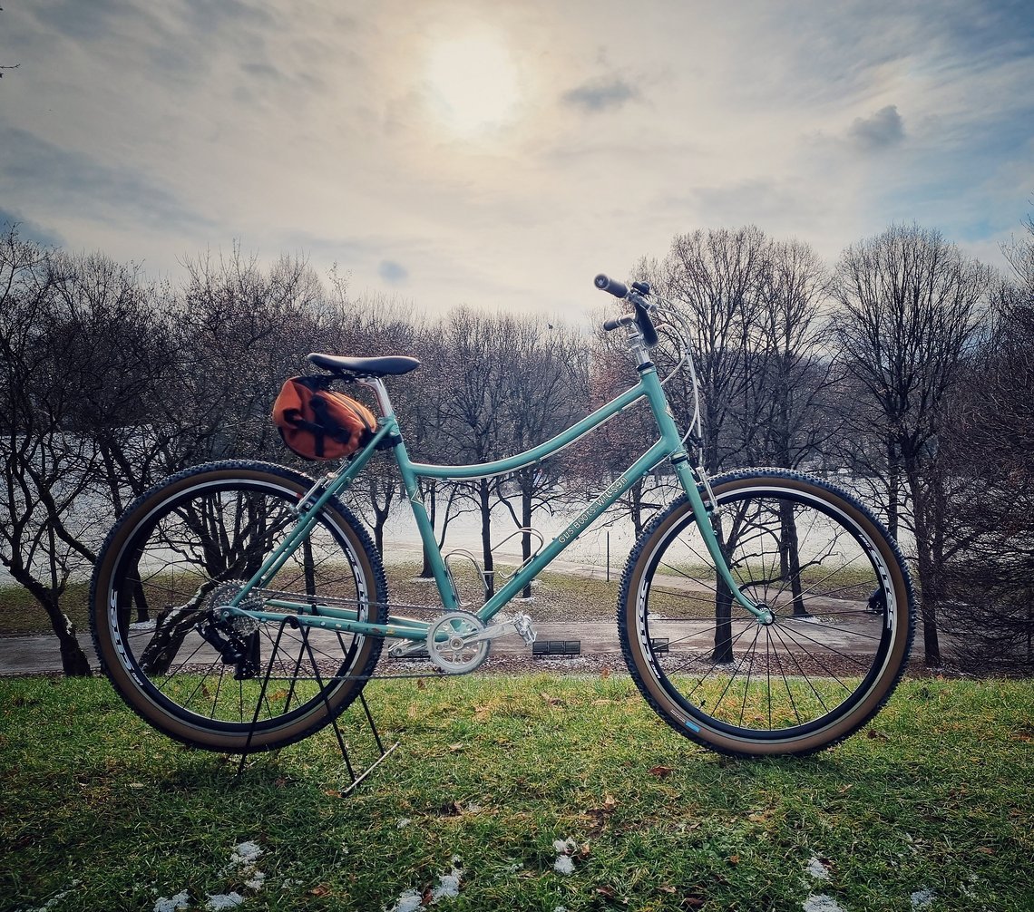

Was wiegt das Bike?
12,8 kg all-in
Was ist dein persönliches Highlight an deinem Bike der Woche?

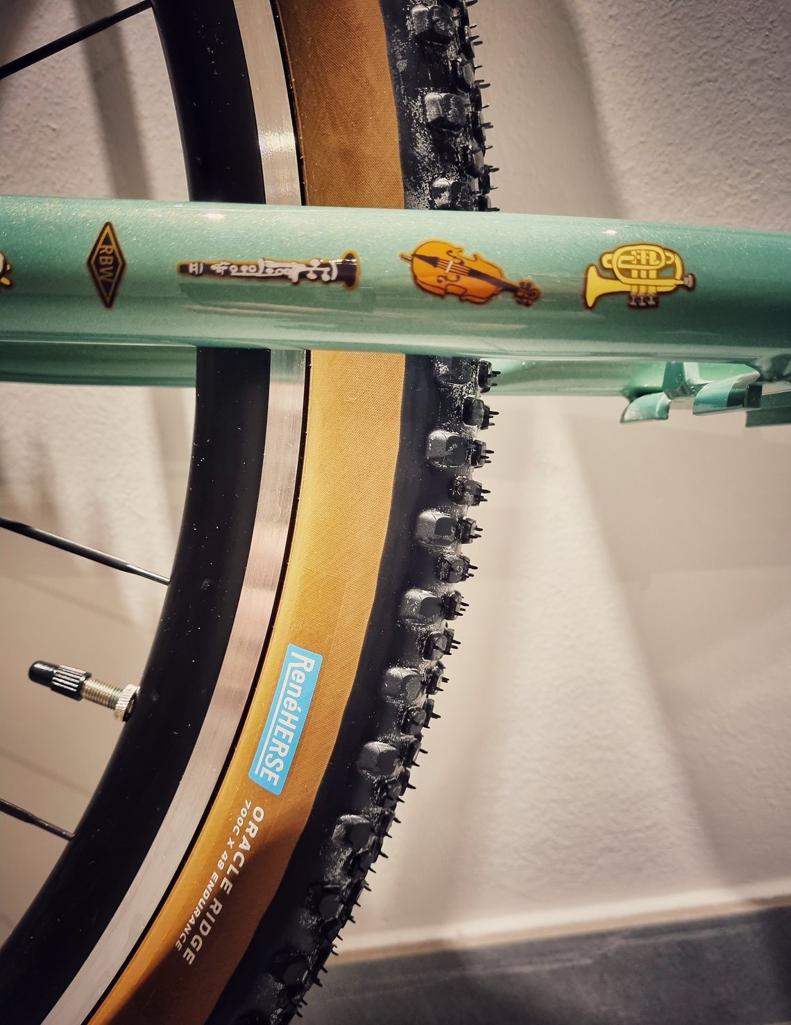

Der wunderschön lackierte und top verarbeitete Rahmen. Auch die Geometrie ist außergewöhnlich. Hier erkennt man den eigenen Anspruch und beruflichen Hintergrund vom Gründer von Rivendell, Grant Petersen. Er war in seiner Laufbahn einer der Designer und US-Vermarkter bei der seit 1946 existierenden Fa. Bridgestone Cycle Co. aus Japan.
Wie fährt sich das Rad?
Es fährt sich, aufgrund des enormen Radstands, ähnlich einem Endurobike – sehr stabil. Man sitzt förmlich im Rad und hat damit eine sehr gute Kontrolle über anspruchsvolles Terrain (getestet bis S2, Treppen, Steinstufen etc.). Bergab federt der Fahrer, der Stahlrahmen zusammen mit den Tubeless-Reifen dämpft dabei aber unglaublich viel vom Untergrund raus. Der Doppelbrücken-Carbonlenker ermöglicht dabei eine exakte Steuerung. Mehr braucht’s nicht in meinem fahrbaren Umfeld … die Holy Hansen & Co Trails sind leider weit weg. Bergauf geht es natürlich gemütlich zu. Da dürfen die Racer mich gerne überholen :-)

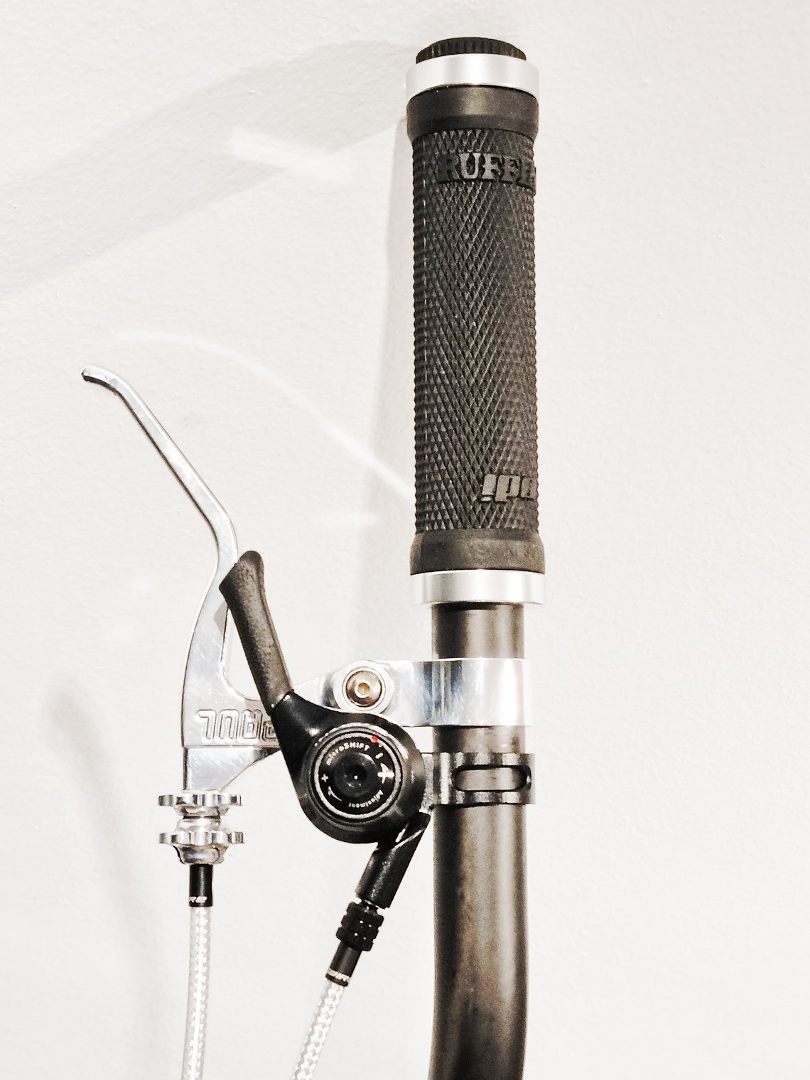

Verzögert wird mit ...
# Verzögert wird mit ...
... Paul Components Moto Lite Felgenbremsen
# ... Paul Components Moto Lite Felgenbremsen
# Überall am schick lackierten Rahmen ...
# ... finden sich tolle Details
