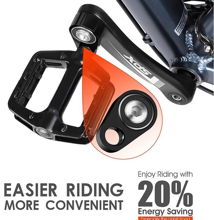

Das denkt man im ersten Moment bloss. Das Ding hängt aber immer lotrecht nach unten.
Also wenn die Kurbel unten ist, ist die Pedale um 5 cm weiter unten.
Wenn die Kurbel oben ist, ist die Pedale ca. 5cm weiter unten, ist die Kurbel waagrecht, ist die Pedale ca. 5 cm weiter unten. Eagl wo Du Dich beim treten befindest, die Pedale ist schlicht um 5cm abgesenkt.
Zeichne einen Kreis, das ist der Pedalkreis. Zeichne den gleichen Kreis um 5cm nach unten versetzt, das ist der Pedalkreis mit diesem komischen Blechding.
Das ist der gesamte Effekt, der Pedalkreis wird um das Maß von Bohrung zu Bohrung nach unten versetzt.
Ergo, Sattel 5 cm hoch, hat zumindest was die Beine angeht die gleiche Wirkung.
Mehr macht das Ding nicht. Auf die Hebelwirkung hat das absolut null Einfluss und der Pedalkreis bleibt genauso kreisrund wie vorher auch.
Das ist auch keine sonderlich neue Erfindung. Im medizinischen Bereich gibt es das schon seit hundert Jahren. Nennt sich Pendelpedal. Wird zum einen dafür genutzt, wenn Jemand unterschiedlich lange Beine hat. Dann baut man sowas an die Seite mit dem längeren Bein.
Und dann gibts das noch, für Menschen die Probleme mit dem Beugen des Knies haben. Dann wird es aber auf der Kurbelaachse zusätzlich nach innen versetzt. Sorgt dafür, dass der Pedalkreis kleiner wird, aber ohne dass die Kurbel weiter nach oben kommt (was bei einer sehr kurzen Kurbel der Fall wäre) - so bleibt die eigentliche Radgeometrie erhalten.
Letzteres geht mit dieser Chinagurke aber nicht.
Wie auch immer, den maximalen Effekt den man davon erwarten kann, reicht leider aus physikalischen Gründen nicht über den Placeboeffekt hinaus.

Du hast Recht wenn man immer nur drückt. Aber wenn Du mit click fährst und ziehst, dann eiert das alles planlos umher.
Ich würde mir zwar auch beim nur drücken so einen Rotz nicht an's Rad schrauben, aber wie Du so schön sagst, wer zusätzlich zieht und mal echt wissen will, wie es sich richtig beschissen fährt, der probiert das :D
Nach meiner Knie OP genau das richtige! Die Kurbel ist die ganze Umdrehung um 5cm weiter unten. Dadurch hab ich weniger Beugung des Knies. Der Umbau gestaltet sich leichter als die ganzen Kurbeln zu tauschen und der Preis passt auch (24€). Wenn ich den Sattel höher stellen würde komm ich mit den Füßen nicht mehr auf den Boden und zum Auf und Absteigen viel angenehmer. Auserdem bräuchte ich dann zum Ausgleich eine Lenkererhöhung. Die 20% Effizienz kann ich nicht bestätigen, da E-Bike.
