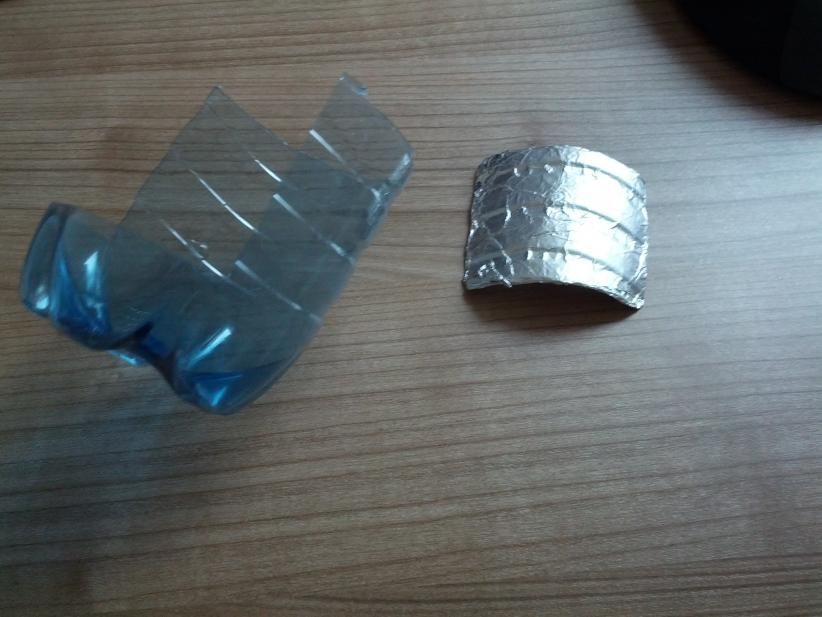

@Shoxar: wenn die dir zu weit nach oben strahlt hier ne kleine bastelei für 5 minuten.
nimm eine halbwegs stabile plastikflasche und schneide dir einen kleinen bogen passend zu deiner lampengröße raus. ( nicht zu viel weil das ding sonst zu weit in den lichtstrahl reicht)
nimm alufolie, welche das ausgeschnittene plastikstück ca. 4 mal bedecken könnte und wickel es einfach um das plastikstück. (hat den vorteil das es etwas licht nach unten und auch zur seite streut.)
justier das stück so wie es dir am besten passt oben auf deiner lampe und surr es mit einem kleinen kabelbinder fest. fertig
hoffe das kann man sich jetzt so grob vorstellen sonst geh ich kurz in den keller mach es dran und ein foto. einen design award bekommt man damit aber wahrscheinlich nicht ;)

jo oder so. kannst dir ja noch selbstklebende spiegelfolie besorgenund von innen kleben, damit du noch etwas licht zurück bekommst.
