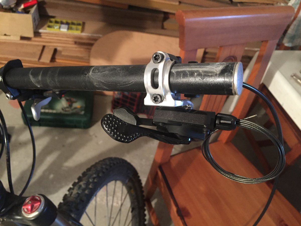

Hallo,
ich hab die Variante von Hope mit der Kante/Führungskante. Diese passt nicht ohne nacharbeiten auf den M8000 B Trigger; ich habe mir hier mit einer Feile geholfen.
Bezüglich der Ergonomie steht mir der Daumenschalter etwas zu weit vom Lenker vor, allerdings habe ich diesen lediglich provisorisch montiert, weshalb ich da zu Voreilig sein könnte.

Hier noch ergänzendes Bildmaterial.
Die Ergonomie hält sich in Grenzen; einziger Vorteil, der Reverb-Hebel (Rechts) lässt sich links unter dem Lenker angenehm montieren.
