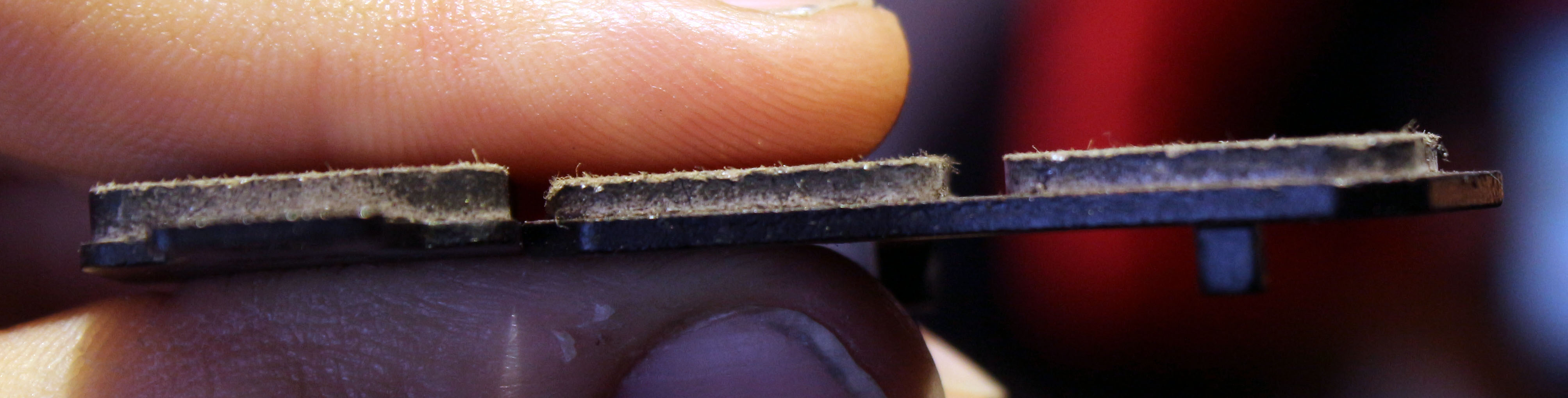

Andererseits evtl bleib ich einfach bei Saint hinten. Die Bremsbelagkosten für Magura sind ja abartig... Dazu hat der 9.1 Belag der MT5 ja kaum Material. Der wird extremst schnell durchgebremst sein.. Die 8.1 sind um 1/3 dicker - also etwas besser. Aber grad bei Matsch vertrau ich organischen Belägen nicht. Die hat man da im Bikepark mit Pech in einem Tag durchgebremst...

Ist das mit der unterschiedlichen Belagstärke echt so krass?

Gibt dazu im Internet irgendwo ein Bild wo 8.1 neben 9.1 gehalten wird seitlich - und man es gut erkennt... Solange die 9.1er nicht geschraubt werden - wird sich da auch nix ändern weil die so ja schon schwer reingehen (und nur mit voll zurück geschobenen Kolben).
Und 1/3 wird wahrscheinlich halt noch mehr ausmachen - da man ja nicht komplett runterbremsen kann.
Hier ein Bild - da kann man es erkennen - aber nicht gut:
http://enduro-mtb.com/en/team-tested-magura-mt5-four-piston-brake-review/
finde das richtige Bild grad nicht mehr.

Okay, das nen ordentlicher Unterschied.
