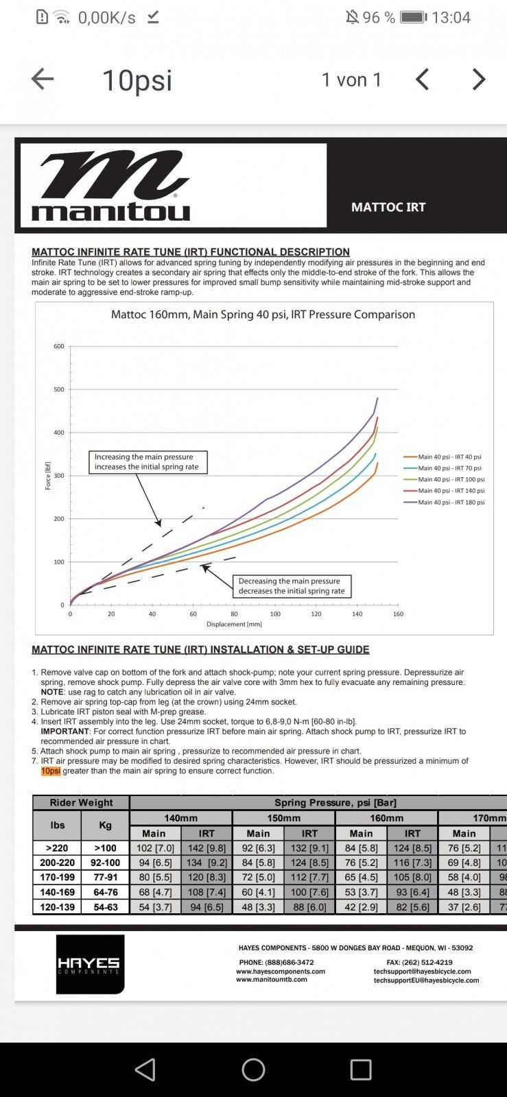

Weil ich sonst gleich eine Starrgabel fahren kann.Warum hast Du im IRT den Druck reduziert?
Der Druck im IRT sollte immer Faktor 1,5 - 2 höher sein als in der Hauptkammer.
Wenn Du den Druck im IRT reduzierst und sich der SAG verändert deutet das darauf hin, dass der Druck im IRT kleiner ist als in der Hauptkammer.
Sind die Dichtungen am IRT ok?
Ja alle Dichtungen sind neu.
Die Gabel nutzt den Federweg nicht aus bei doppelten Druck im IRT.
Bei 1/3 mehr etwa fängt sie an zu arbeiten. Egal was man einstellt.
Habe gestern das IRT entfernt und bin Nachmittag nochmal gefahren ein Unterschied wie Tag und Nacht.
Alles wunderbar.
In meiner Anleitung steht das mind. 10 psi mehr im IRT sein müssen als im Main (Bottom)
