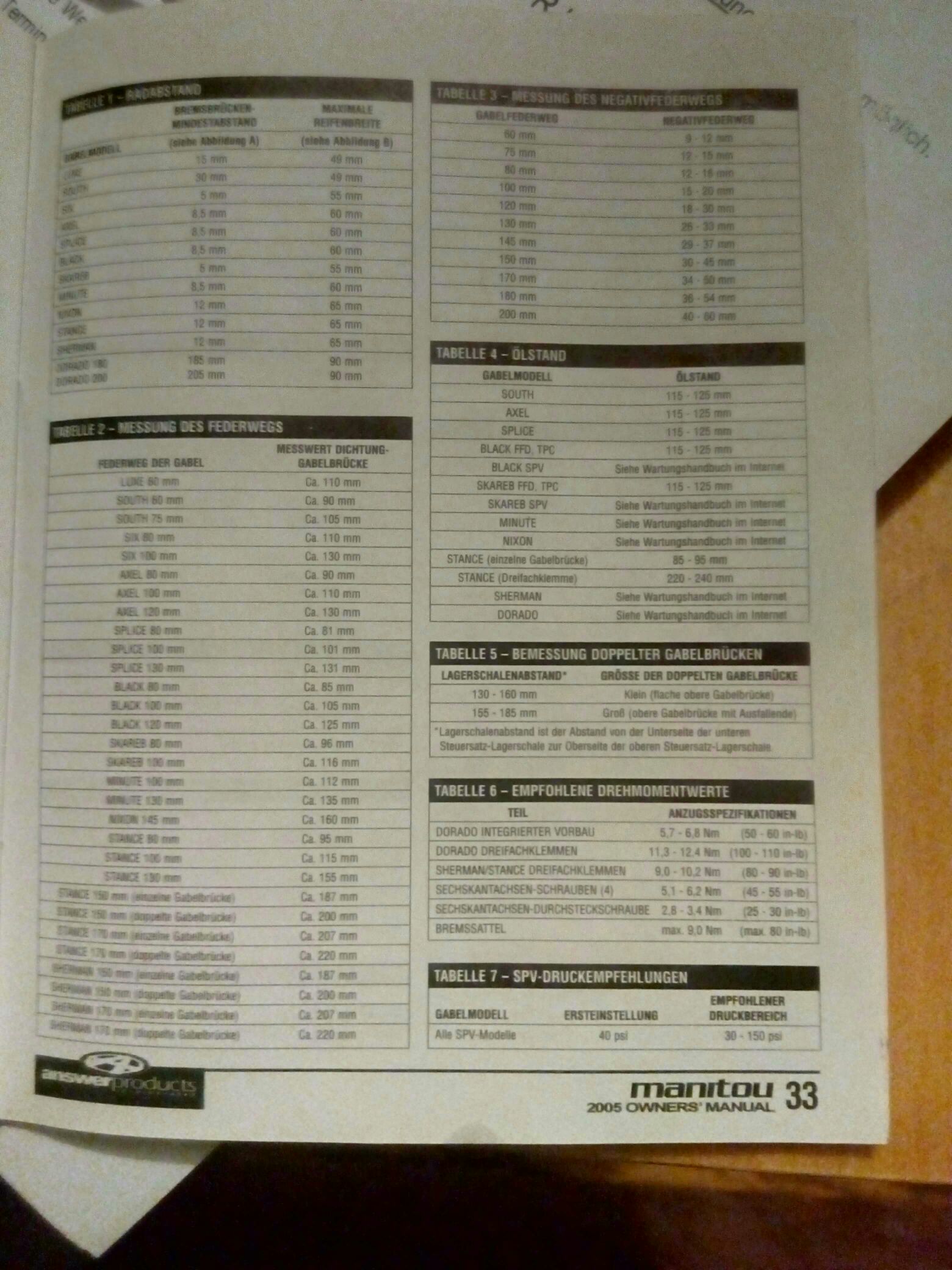

Aus der Bedienungsanleitung meiner 2005er skareb:
Empfohlenen druckbereich: 30-150psi
Zumindest bestätigt das auch nochmal die 12-16mm Negativfederweg. Das wird wohl der Maßstab sein.
30-150PSI ist eine gute Aussage, die leider wenig bringt. Nachdem die Gabel wahrscheinlich nie nachgepumpt wurde, werde ich mal um die 90 starten.

Was fehlt dir noch an der Angabe . Ist doch eindeutig . Vorallem die 150 PSI . Jetzt ist auch die Aussage von Post 1 klar
da ist die Gabel eindeutig zu weich
Du hast den passenden Druck nicht hergestellt . Und das hat mit dem weich von dem hier gesprochen wird nichts zu tun .Da ist die Gabel weich weil sich die Gabel leicht verwindet .
Du sollst den Federdruck nach dem SAG einstellen .

Und der "SPV Druck" hilft euch auch überhaupt nicht weiter weil das
a) nur die SPV Gabeln meint
b) das die Vorspannung auf der DÄMPFUNGSseite ist - ergo mit der Luftfeder gar nix zu tun hat
Ich würde einfach anfangen Luft drauf zu geben bis 20% SAG erreicht sind.
Um die Ohren fliegen wird sie dir nicht.

Laut der Bedienungsanleitung von Manitou (2004) soll der Druck für eine 80mm-Skareb 75% des Fahrergewichts (in Pfund) betragen.
Bei 95kg also 210 Pfund mal 0,75 ergibt knappe 160 psi.
Ich fahre die Skareb mit etwa 130 psi bei 85kg.
160psi und es geht nun einigermaßen. Das Losbrechmoment ist aber wesentlich höher geworden. Ich werde die Gabel wohl eh mal zum Service geben, weil der Lockout nicht so wirklich funktioniert.
