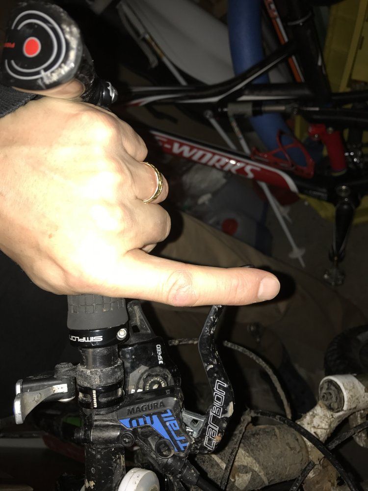

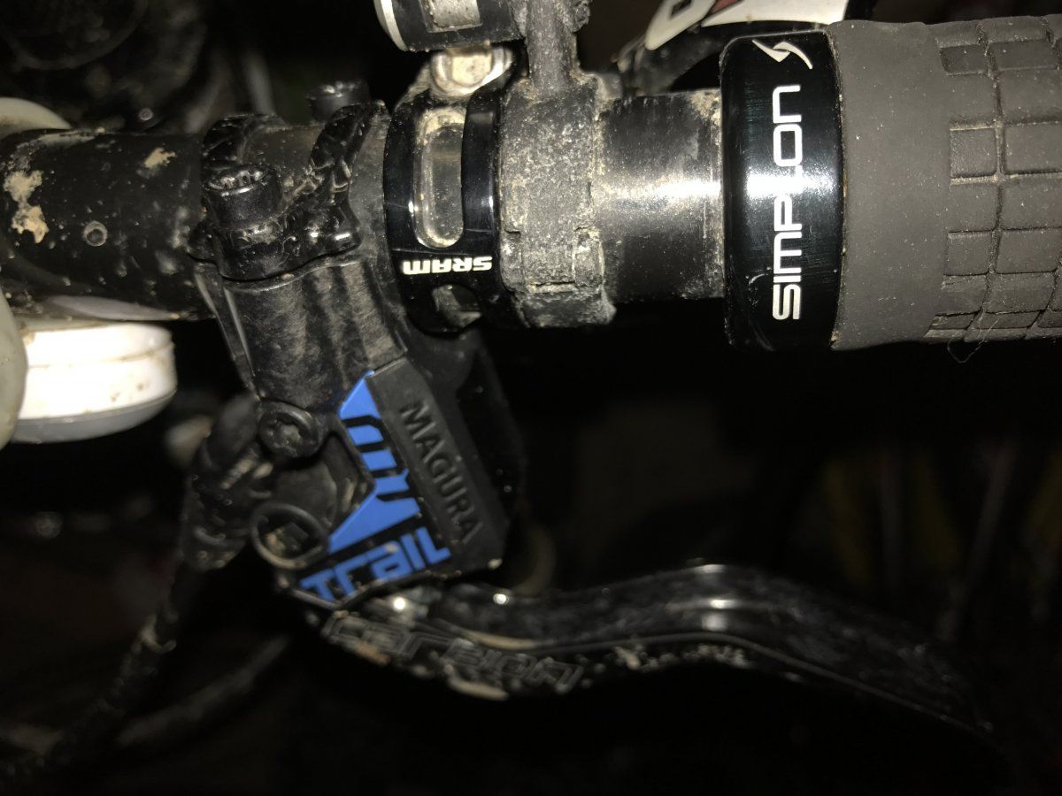

Hebel: Bin ja wirklich kein Zwerg, aber die Schwaben scheinen Latten jenseits der 2m als Durchschnitt zu definieren. Da wo ich die XTR den Hebel in der Griffweite auf das äusserste gestellt hatte, sieht es mit der Magura komplett anders aus. 1. habe ich den Hebel deutlich näher an den Lenker gestellt, 2. ist der Hebel jetzt INNEN montiert, also zwischen Vorbau und Ganghebel. Warum? Ich will mit einem Finger bremsen. Wenn der Hebel wie bei der XTR zwischen Griff und Ganghebel montiert ist, ragt dieser Carbon-Bügel derartig weit in den Griff hinein, da wird mit dem Zeigerfinger nichts. Ich bin mit der jetzigen Einstellung glücklich, aber wenn ich ehrlich bin ist der Hebel von der Ergonomie verbockt. Es gibt zwar Alu Hebel zum Nachkaufen, aber ich würde mir gerne so ein Teil aus Carbon bauen lassen, das deutlich kürzer ist, und für einen Finger optimiert. Da meine Mädls gerne mit der ganzen Hand bremsen, können sie meine Anmerkungen nicht nachvollziehen.

Ich bin ja grundsätzlich ein Fan der XTR 988. Die Hebel perfekt, super Druckpunkt, kaum Fading, sehr gut dosierbar ... etc. Daher habe ich bei der Magura erst nach 3 Abfahrten das richtige Setup gefunden...
