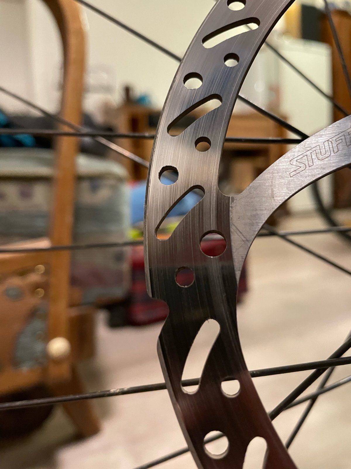

So sieht die Scheibe aus. Der Raum ist ein Abstellraum

Wird dort mit irgendwas gebastelt? Silkon?
Ich denke da eher weniger an Feuchtigkeit sondern an chemische Ausdünstungen.
Aber warum dann nur an der vorderen Bremse ?
By the way: Deine Scheiben / Sattel Kombi passt nicht optimal. Sitzt dein Bremssattel zu tief? Du bremst schon ordentlich auf den Stegen
Jetzt wo Du's sagst sehe ich es auch. Was kann man da machen? Unterlegscheiben unter den Sattel?
Edit: vielleicht nur an der vorderen Bremse, weil ich hinten andere Scheibe, Beläge fahre.
Hat aber mit dem Problem nichts zu tun .
Und ich finde das Schleifbild nicht so schlimm. Wenn die Beläge über den Reibring rausschaut ( Sattel zu hoch ) finde wirklich schlecht . Und wenn du jetzt Beilagscheiben mit ca 1mm unterlegst ändert sch am bremsen auf den Stegen nicht wirklich was .
