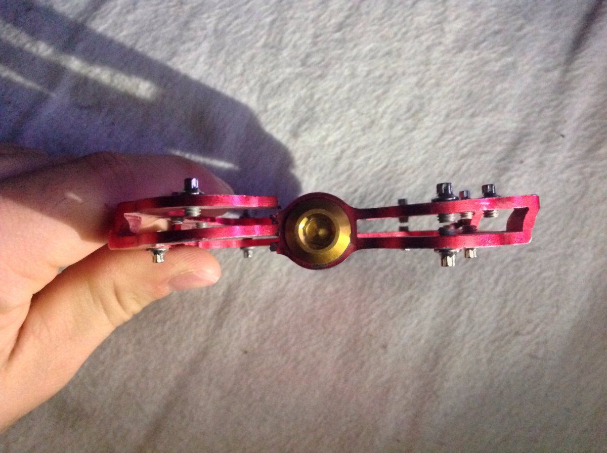

Güntige Pedale gibt es von Exustar (PB-525) - Top Qulaität, viel Grip, saubere Optik und in verschiedenen Farben verfügbar (das rot wirkt aber eher magenta).

Ich hab mir mal so die reviews zu den Exustar PB 525 angeschaut und es wird manchmal gesagt, dass die schon nach paar Monaten quietschen und Pins abbrechen. Würden sich bei meinem Bike überhaupt teurere Pedale lohnen?
Ich hatte die Pedale über ein Jahr montiert und auch bei Salz und Schnee gefahren. 2 Pins verloren aber 2 Pins als Ersatz dabei gehabt also kein Grund zum meckern..

Meiner Erfahrung nach kann ich die Pedale zu dem Preis (hatte knapp 35€ gezahlt) nur empfehlen. Sicher nicht das einizge und perfekte Pedal aberauf jeden Fall nicht verkehrt.
