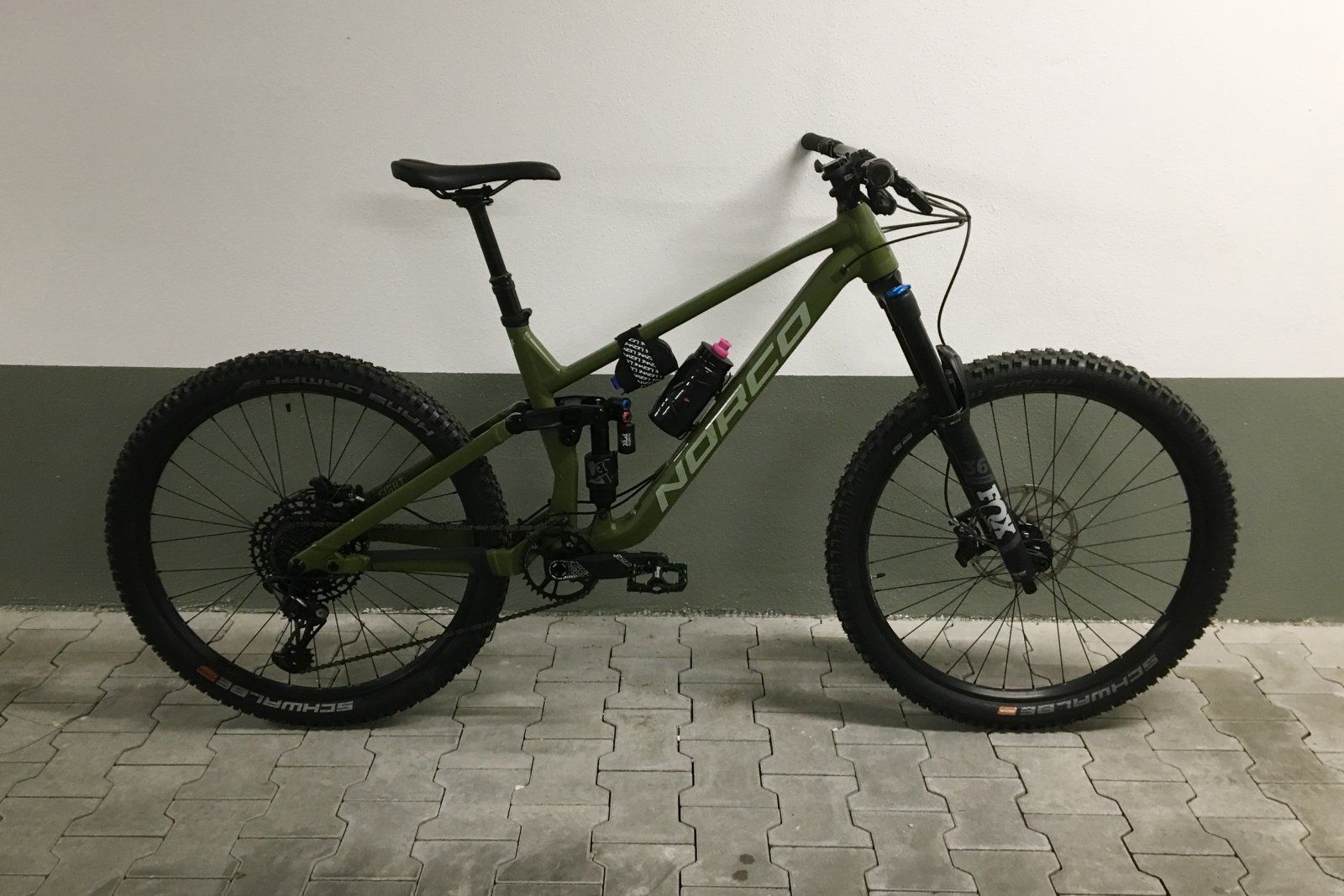

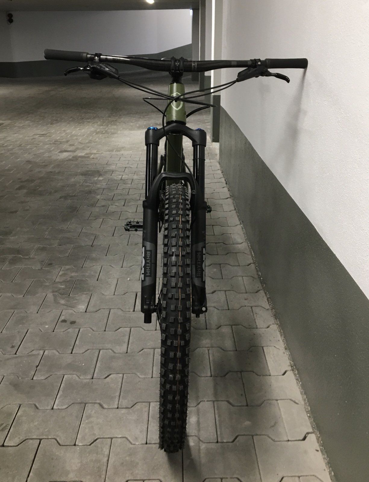

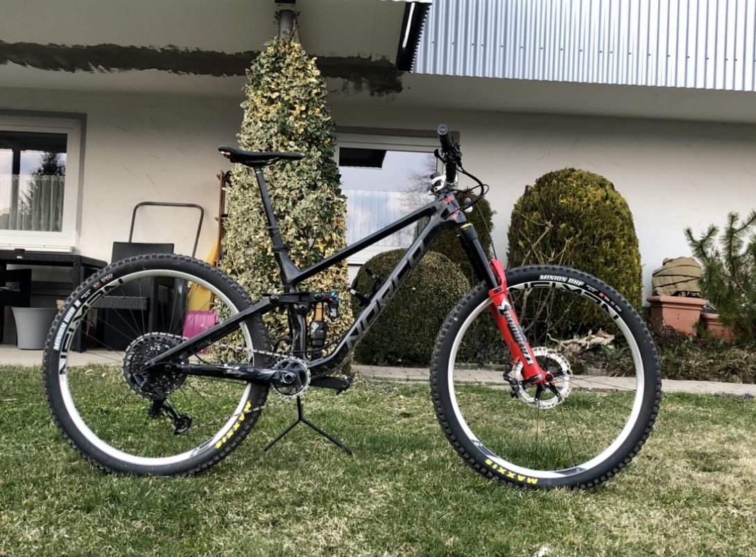

Mein Sight A2 in der aktuellen Ausbaustufe.
Neu sind:
Nukeproof Carbon Lenker 800mm
Vorbau + Gabelschaft gekürzt
Flaschenhalter + Flasche 550ml
Lezyne Schlauchhalter inkl. 3 Reifenheber
Reverse Pedale
Schwalbe MagicMary/HansDampf 2.35
Die Front baut jetzt deutlich tiefer als mit dem Original Lenker. Unter dem Vorbau befindet sich jetzt nur noch ein Spacer und ein kleiner Spacer über dem Vorbau. Trotz der tieferen Front bekommt man das Sight noch gut aufs Hinterrad, spürbar ist es aber allemal im Vergleich zur original Front.
Die Reifenkombi kann ich nur empfehlen. Bin sehr zufrieden damit!
