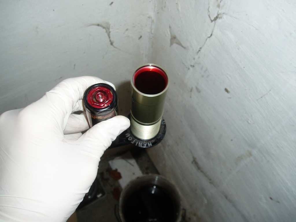

so bei mir stand jetzt mal nen ölwechel an,die zugstufe war einfach nicht schnell genug,aber ihr könnt die anleitung auch anwenden wenn ihr ein service machen wollt.
was ihr brauchr :
öl,bei mir motorex racing 2,5 gabel öl
einweghandschuhe
den dämpfer
ne rohrzange
und ne schüssel wo ihr das alte öl reinmacht.
dauert in etwa 10 minuten und kann auch von anfängern gemacht werden.

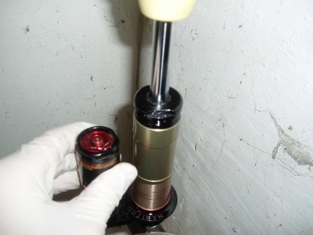

wichtig ist das ihr am anfang die luft rauslasst.ich hab auch noch die beiden druckstufen auf null gedreht(high/lowspeed)

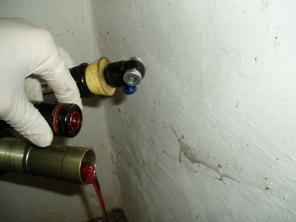

dann den dämpfer vorsichtig aufschrauben,versucht möglichst wenig zu zerkratzen.wenn ihr den dämpfer offen habt vorsichtig den kolben rausziehn und irgendwie hinlegen wo er nicht verdreckt.
das alte öl ablassen und neues reinfüllen bis der dämpfer voll ist.dann die kolbenstange wieder reindrücken,dabei flißet das ganze überschüssige öl raus.zuschrauben,sauber machen,einbauen fertig
