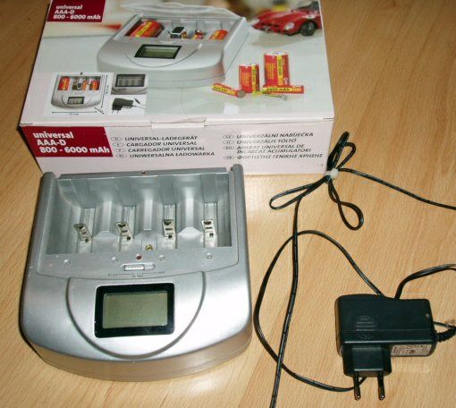

also das Ding sieht meinem Ladegerät super ähnlich, dass ich vor 2 Jahren bei Plus für 14,90 Euro gekauft habe, Display und Schalter sind identisch, nur das Gehäuse ist jetzt gestylter. Wir haben damit fast nur NiMh AA und AAA Akkus geladen. Meine Frau quält die in ihrem MP3-CD-Player ;). Das Gerät lief jeden Tag, jetz nach 2 Jahren schaltet ein Ladeschacht nicht mehr richtig ab, jedenfalls bleibt die Lade LED an. Für die 15 Euro ist das Gerät wirklich ok. Akkus werden nur leicht warm gegen Ladeende.
Wie gesagt, kann ich nicht 100% garantieren, dass im neuen Aldi Gerät die gleiche Elektronik sitzt.
@etiam: Jemand fragt nach Erfahrungen mir dem Lader. Du scheinst aber noch keine damit gehabt zu haben, verreißst es aber trotzdem! Das Akkuladegerät , dass ich mir gekauft hatte und das seitdem jeden Tag in Benutzung war ist definitiv kein Müll, sonder ein echt gutes gerät für diesen Preis!
