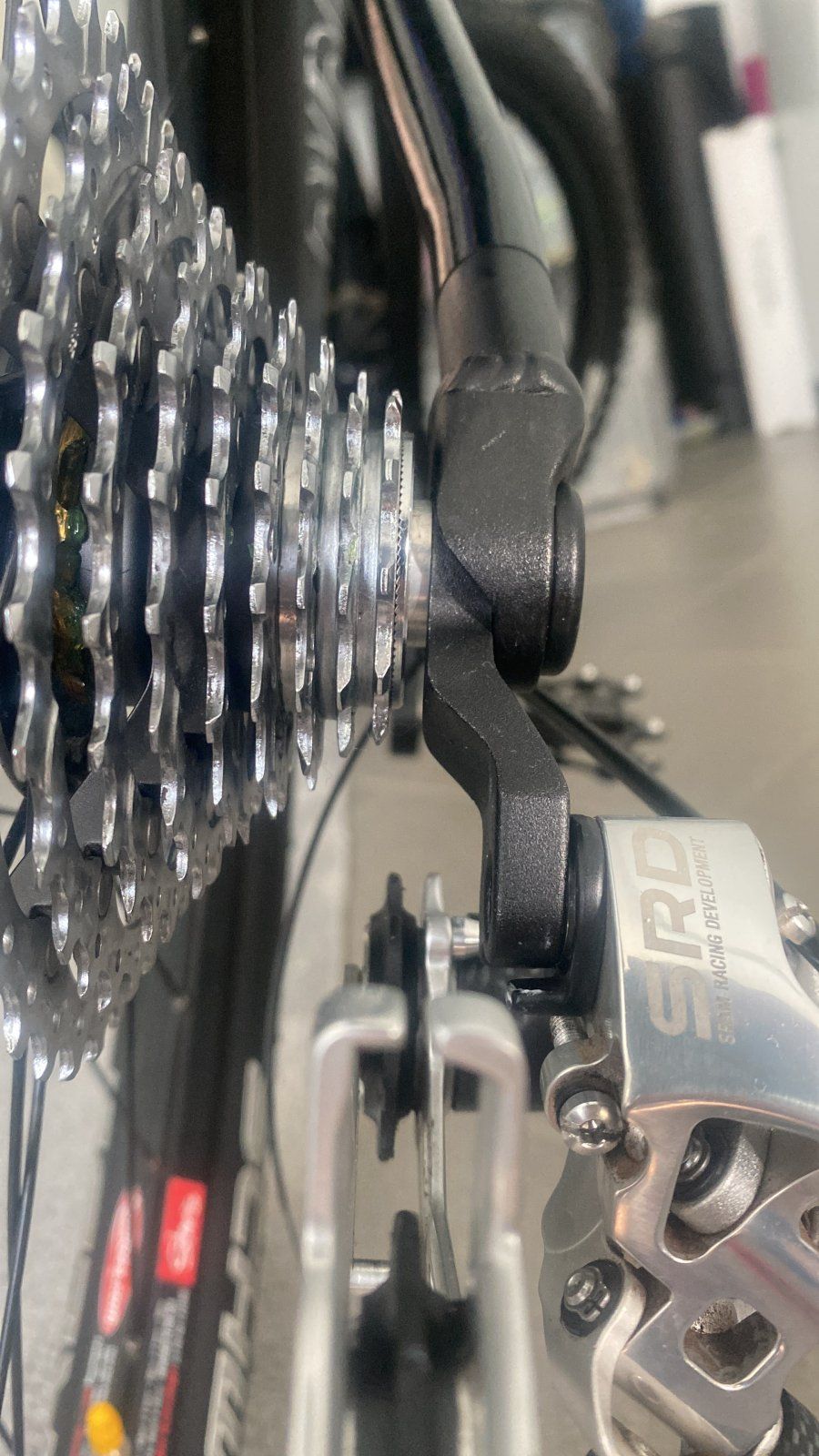

Eigentlich wollte ich einen Aufbau Thread verfassen. Nun scheitere ich bereirs an den Endanschlägen des Schaltwerkes. Verbaut werden sollte ein X.O. 9/10- Schaltwerk mit 9-fach XT Kassette auf Hope Pro2 Evo Naben.
Also das LR rein, Schaltwerk mit 8Nm befestigt, H-Schraube reingedreht - Anschlag!
Dennoch reicht es nicht. Also mal schauen was die L-Schraube auf dem großen Ritzel macht…komplett rausgedreht, reicht auch net.
Also zum Vergleich X.O. Runter, Shimano XT 9-fach SW drauf.
Gleiche Grütze.
Da ich dem Rahmen gebraucht erworben habe, wollte ich mal in die Runde fragen ob jemand ein Photo des Schaltauges hier reinstellen könnte. Vielleicht ist zufällig ein falscher Typ montiert. Optimal wäre natürlich der gleiche Blickwinkel wie auf meinem Photo.

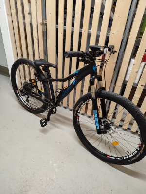

Hallo @morphe72 , das mit Aufbau dokumentieren und Einzelgewichte notieren hab ich auch verpeilt, aber in Summe wars ein Mix aus Grabbelkiste, Neukauf und Budget, aber das Ergebnis hat meine Tochter zufriedengestellt und das ist die Hauptsache. Sie fährt damit viel sicherer als mit dem 24er und hat mehr Spaß.
Ich hab den Vorgängerrahmen, noch ohne Boost und interne Kabelführung, hier mal eine Liste der verbauten Teile (soweit ich sie aus dem kopf zusammenkriege):
Gabel: Rock Shox Reba mit dünnerem Öl für das geringe Gewicht
Schaltung: SRAM NX 11fach
Kurbel: Kinderkurbel 152mm von ali
LRS: ZTR Crest mit XT Naben und Sapim Race Speichen
Reifen: Conti Race King Tubeless
Sattelstütze: Pro LT gekürzt
Lenker: Syntace Duraflite Carbon
Vorbau: Canyon H14 aus der Kiste
Sattel: irgendein Selle
Bremsen: Shimano Deore BR-M6100
Pedale: Procraft Kids
Anbei noch ein Bild inkl. der STVO-Ausstattung für den Fahrrad Workshop (ist sonst nicht montiert :) )
