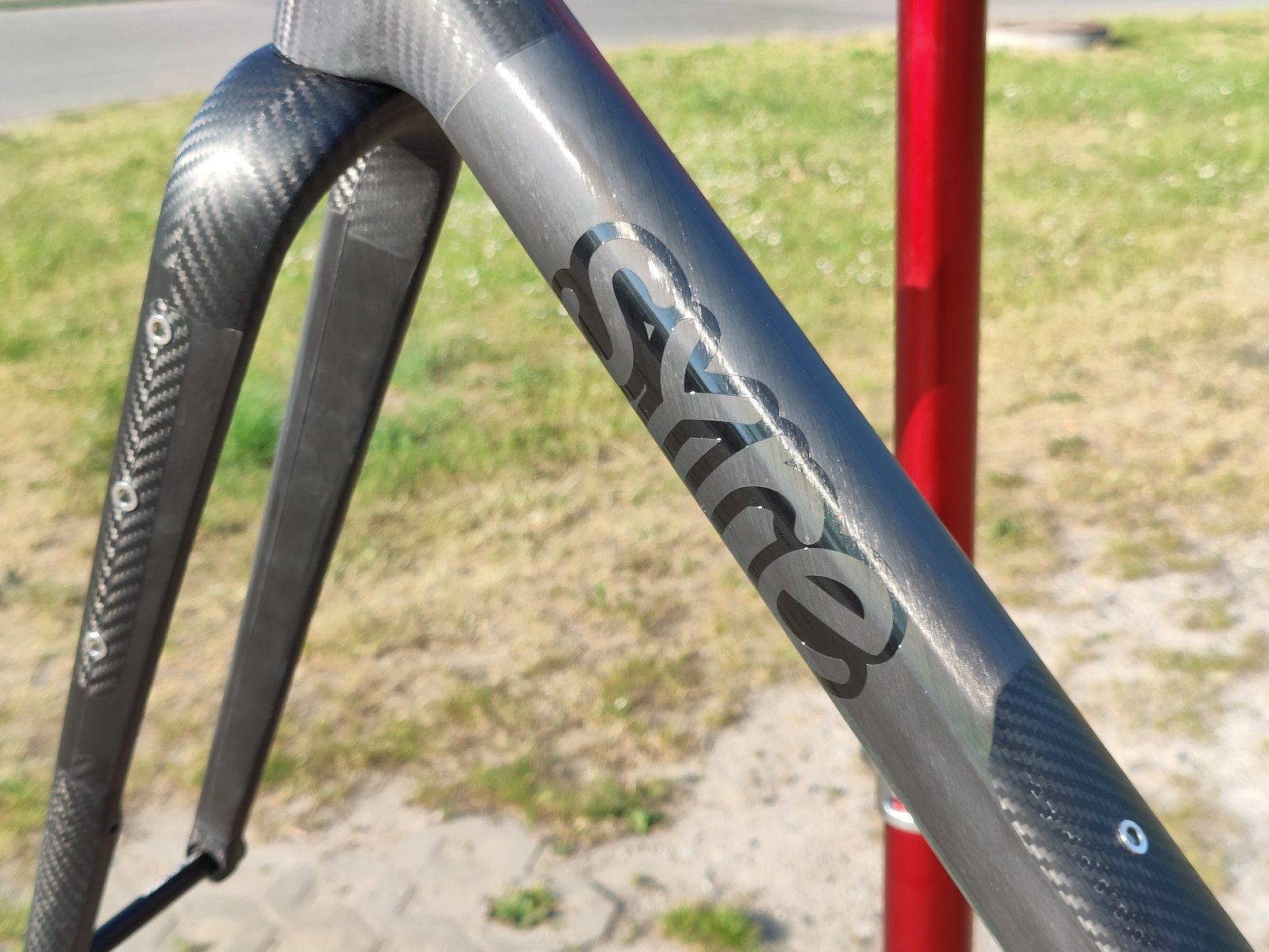

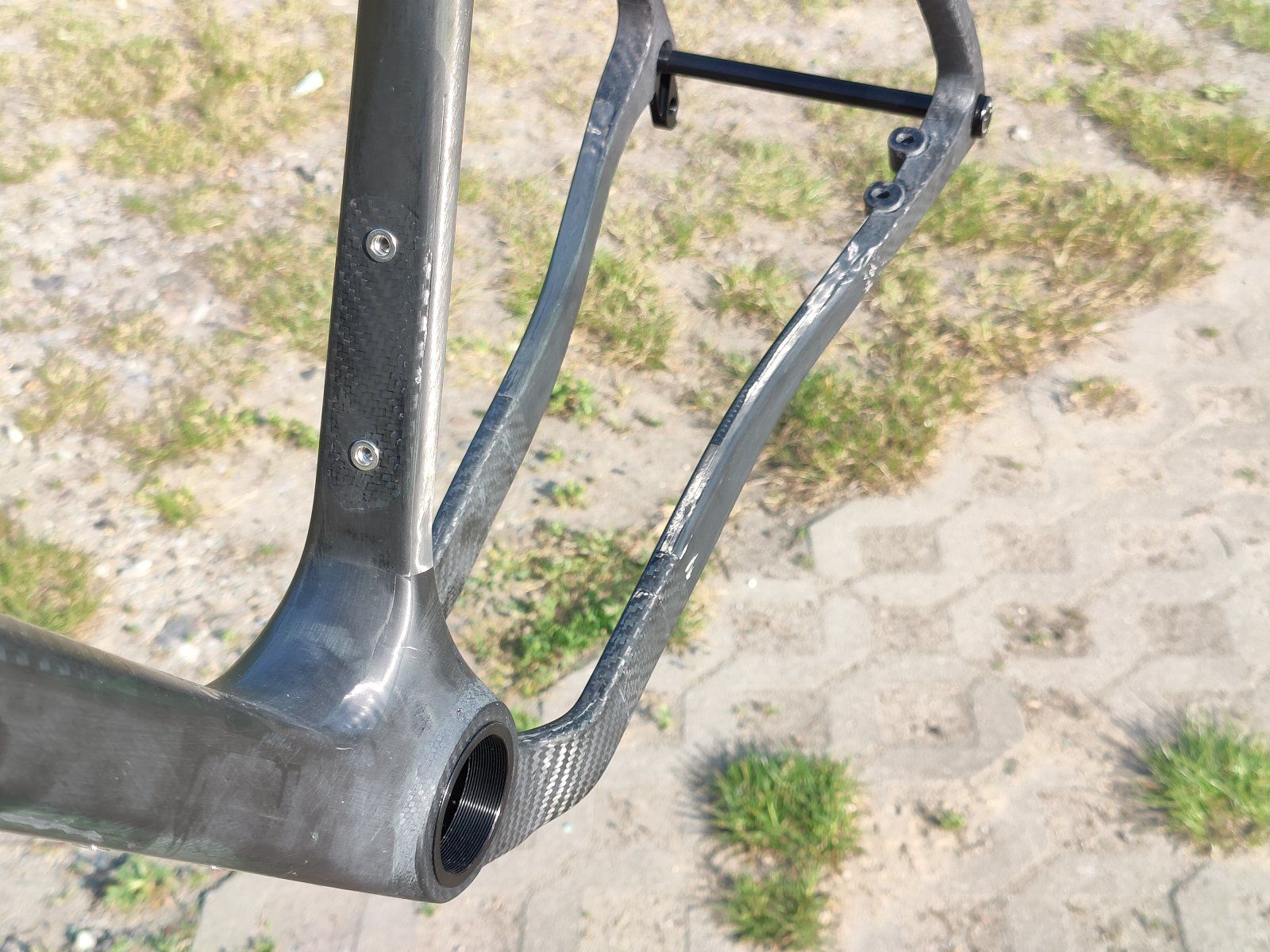

Wie ihr sehen könnt ist der Thread Titel Programm und der Rahmen kommt In Carbon raw daher. Eine Augenweide kann ich euch sagen. Für mich als ausgebildeter Leichtbauer einfach ein Muss. Das Finish ist bei Syre als "Wunschfarbe" möglich. Auch könnte ein mattes oder glänzendes Finish appliziert werden, ich wollte es aber so nackig wie möglich.

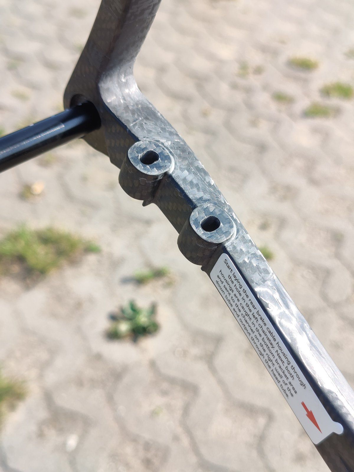

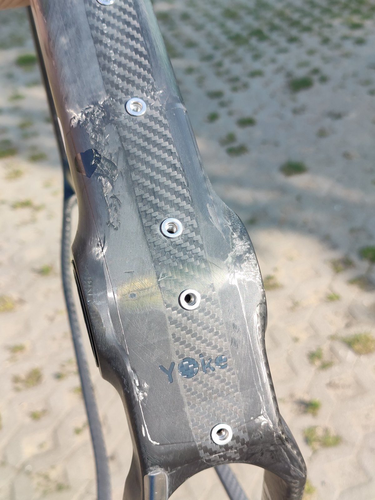

Sehe ich das richtig? Keine Metalleinsätze bei den Montagepunkten für die Bremse?
Das könnte echt nervig werden, wenn die nicht perfekt ausgerichtet/plan sind.

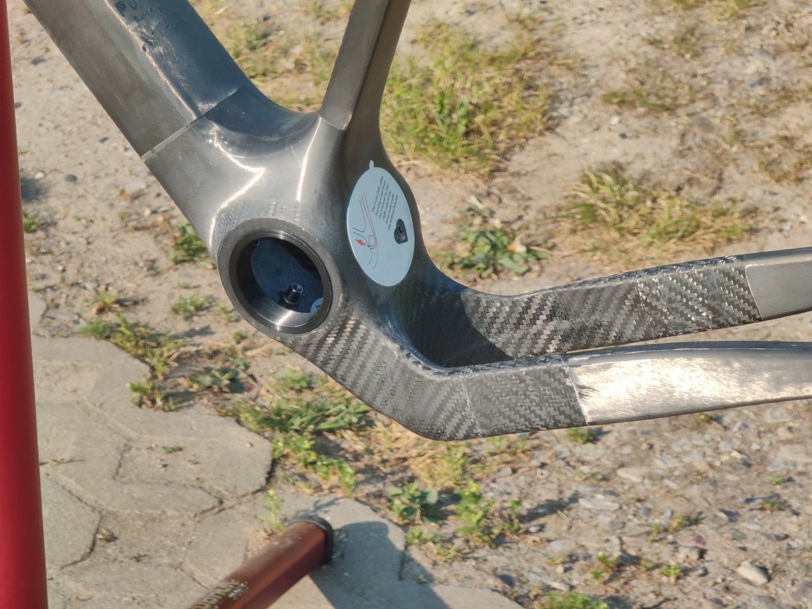

Hab mir extra ein Endoskop ausgeliehen, um ein paar Bilder aus dem Inneren aufzunehmen. Videos hätte ich auch am Start, aber sind hier einfach nicht so gut zum Angucken.
Die Quali von innen sieht aus wie geleckt, aber seht selbst.
Sitzrohr unten
BB mit Ausgang Umwerfer
Sitzrohr oben
Kabelkanal Unterrohr
Unterrohr
Steuerrohr
Ist das richtig - der Rahmen ist komplett "raw", also auch ohne jede (Schutz)Klarlackierung?
Was sind die geplanten Teile/ Aufbau ("Hochregal")?
Und, wie sehen die Pläne der Jungs aktuell aus - ist das Projekt aufgrund der aktuellen Situation + evtl erschwerten Produktions- und Lieferbedingungen ersteinmal gestoppt?
Jupp, meinen wollte ich komplett ohne jeglichen Schutz. Die Matrix soll UV beständig sein. Ich werde mit Carnaubawachs versiegeln. Muss aber öfter erneuert werden.
Syre macht nach wie vor weiter, aber natürlich haben sie es nach wie vor schwer Gewinn zu erwirtschaften. Es wird weiter produziert und weiter geliefert - weltweit.
Da bin ich mal auf Deine Langzeiterfahrungen gespannt. Welches Wachs verwendest Du genau?
Sorry, bin aktuell etwas privat verhindert...graveln in Schweden.
Wachs verwende ich das hier:
https://amzn.eu/d/44RKTYP
Gespannt bin ich wie du. Hab bereits festgestellt, dass man nach dem Wachsen nicht mehr mit Bremsenreiniger rumsauen darf. Die Spritzer sieht man sehr gut, weil das Wachs zerstört wird und es gibt auf dem schwarz dann weißliche Flecken.

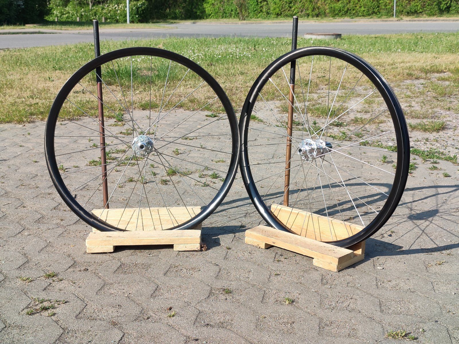

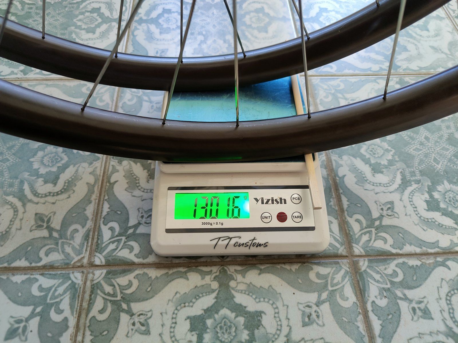

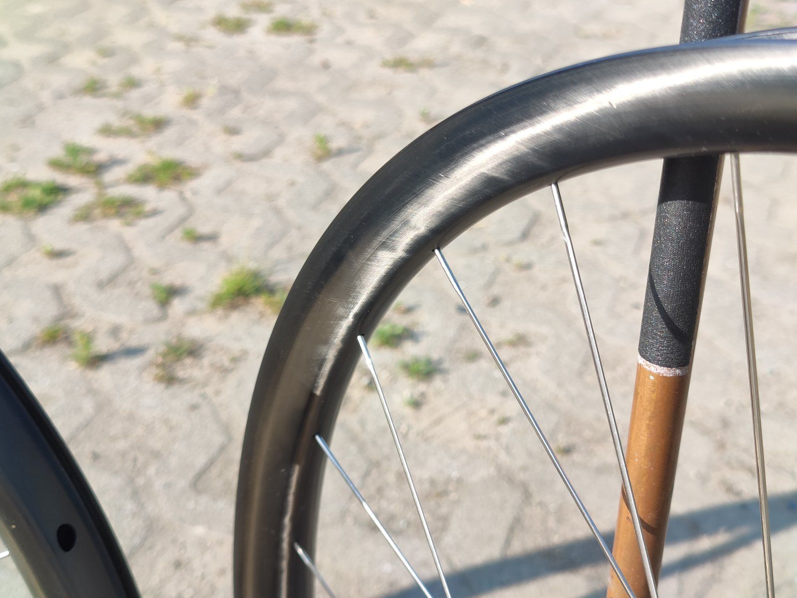

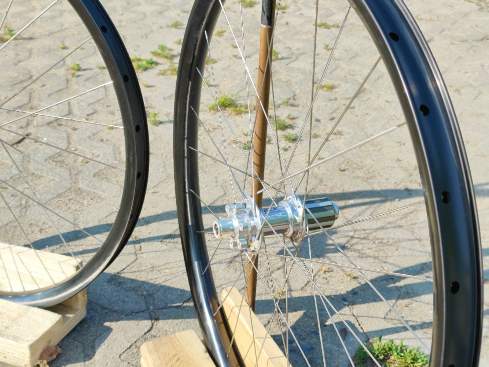

Schon sehr lange schwebt mir ein Aufbau vor mit so wenig wie möglich Schieschie, alles so roh wie möglich. Carbon ohne Finish und wenn Metall, dann in seiner rohen Farbe - silber. Und so war für diesen Aufbau das Farbmotto ganz klar. Da wo Carbon zum Einsatz kommt, ist es ohne Farbelack, und da wo Metall zum Einsatz kommt, sollte es silber sein.

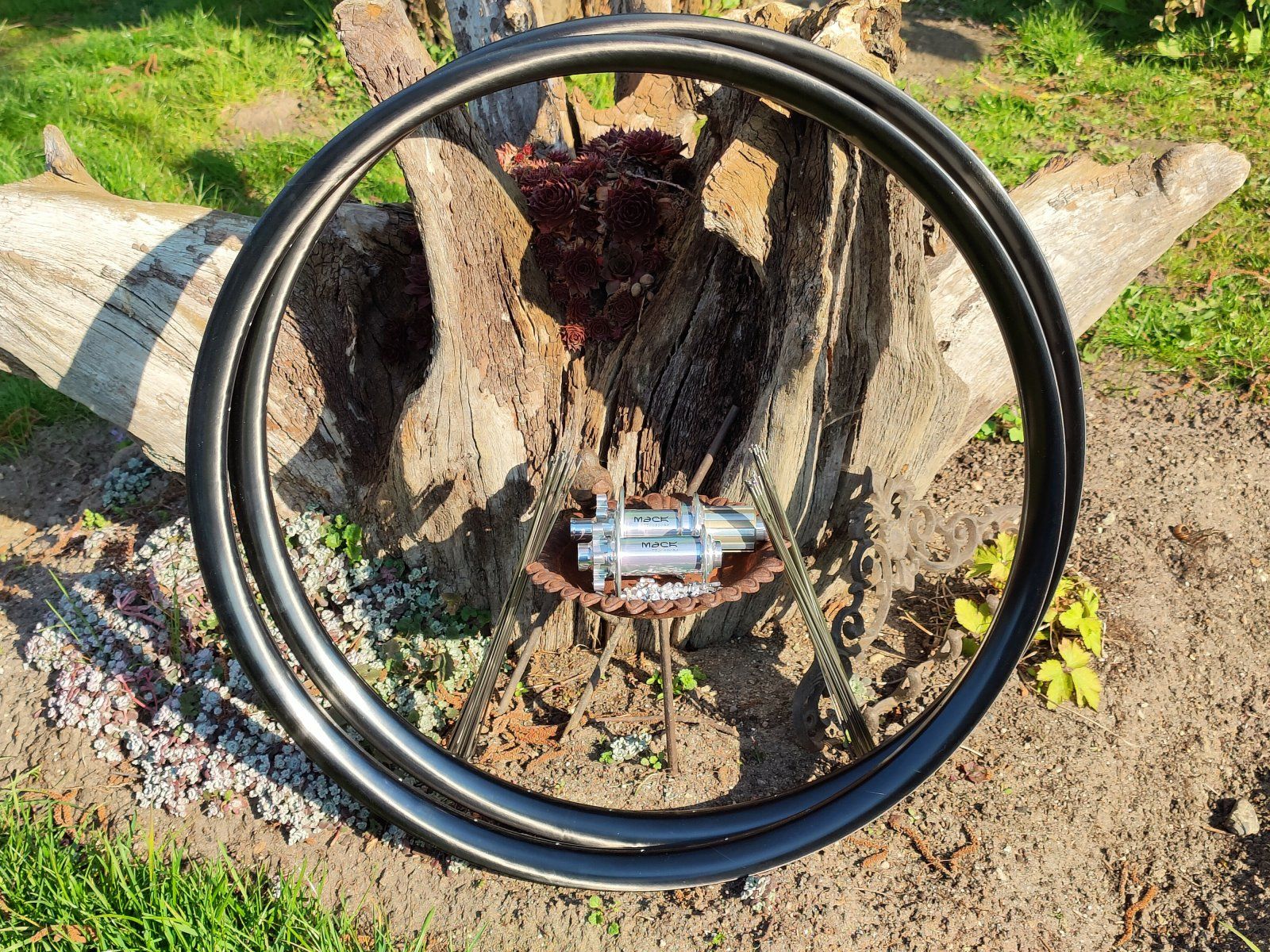

Ich starte meine Aufbauten meist mit dem Aufbau der Laufräder. Dieses Rad würd dahingehend aber ein 1st bzw. etwas besonderes. Warum? Weil es erstens zwei LRS geben wird und weil einer davon 650B/27,5" sein wird. Warum? Einfach weil der Rahmen nach breiten Monsterreifen schreit. In 700c sollten locker 53mm rein passen, aber in 650B sogar 2,5".
Das RAW Motto wird auch hier komplett gelebt.

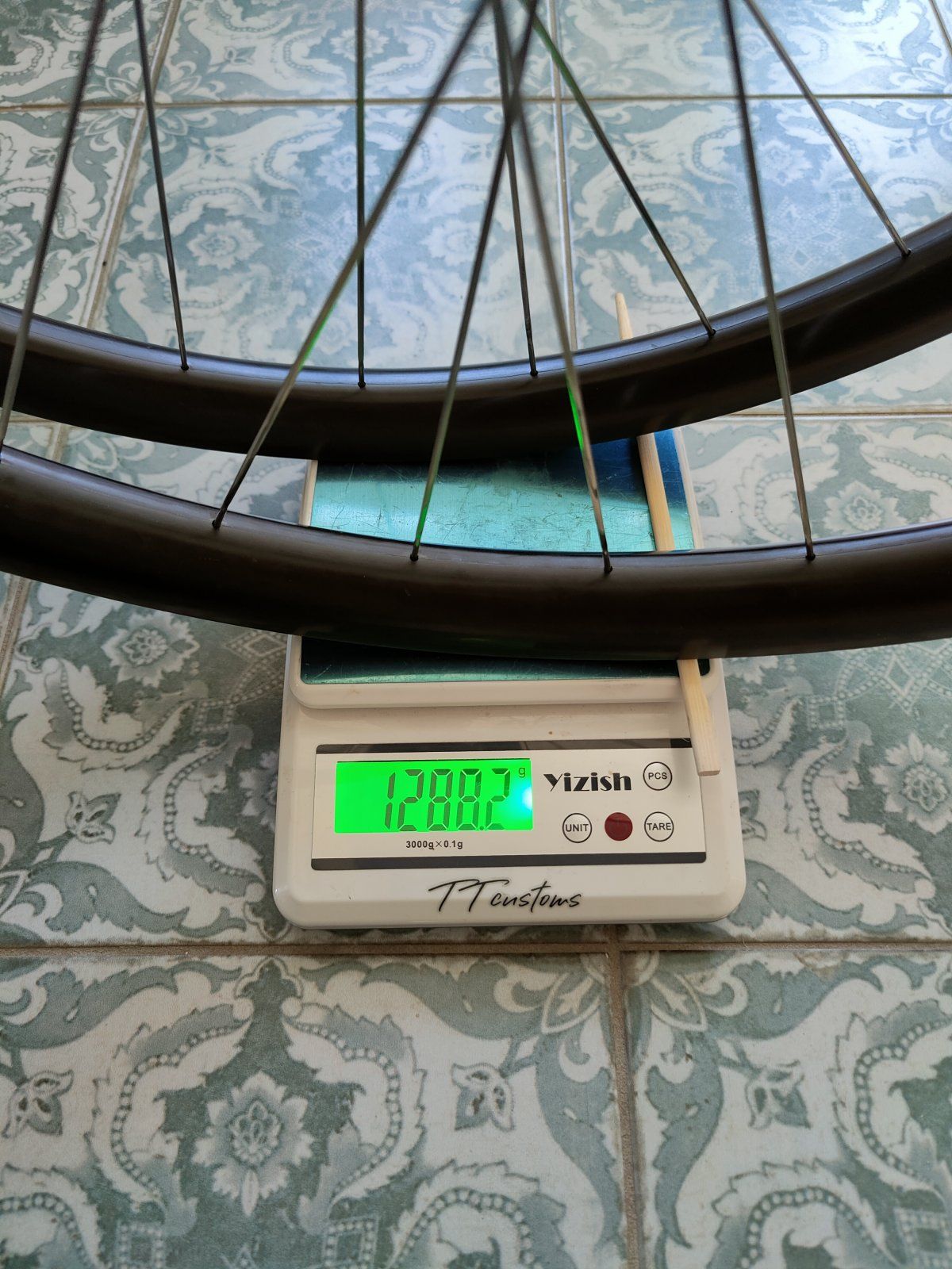

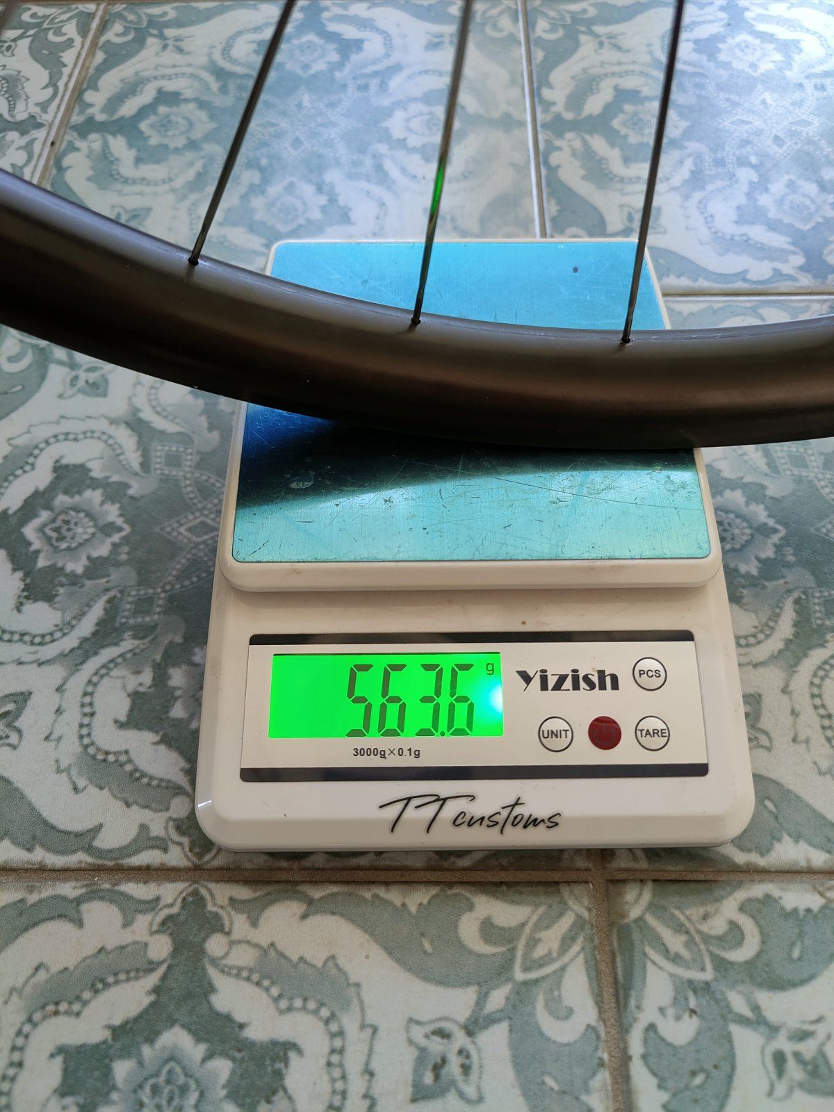

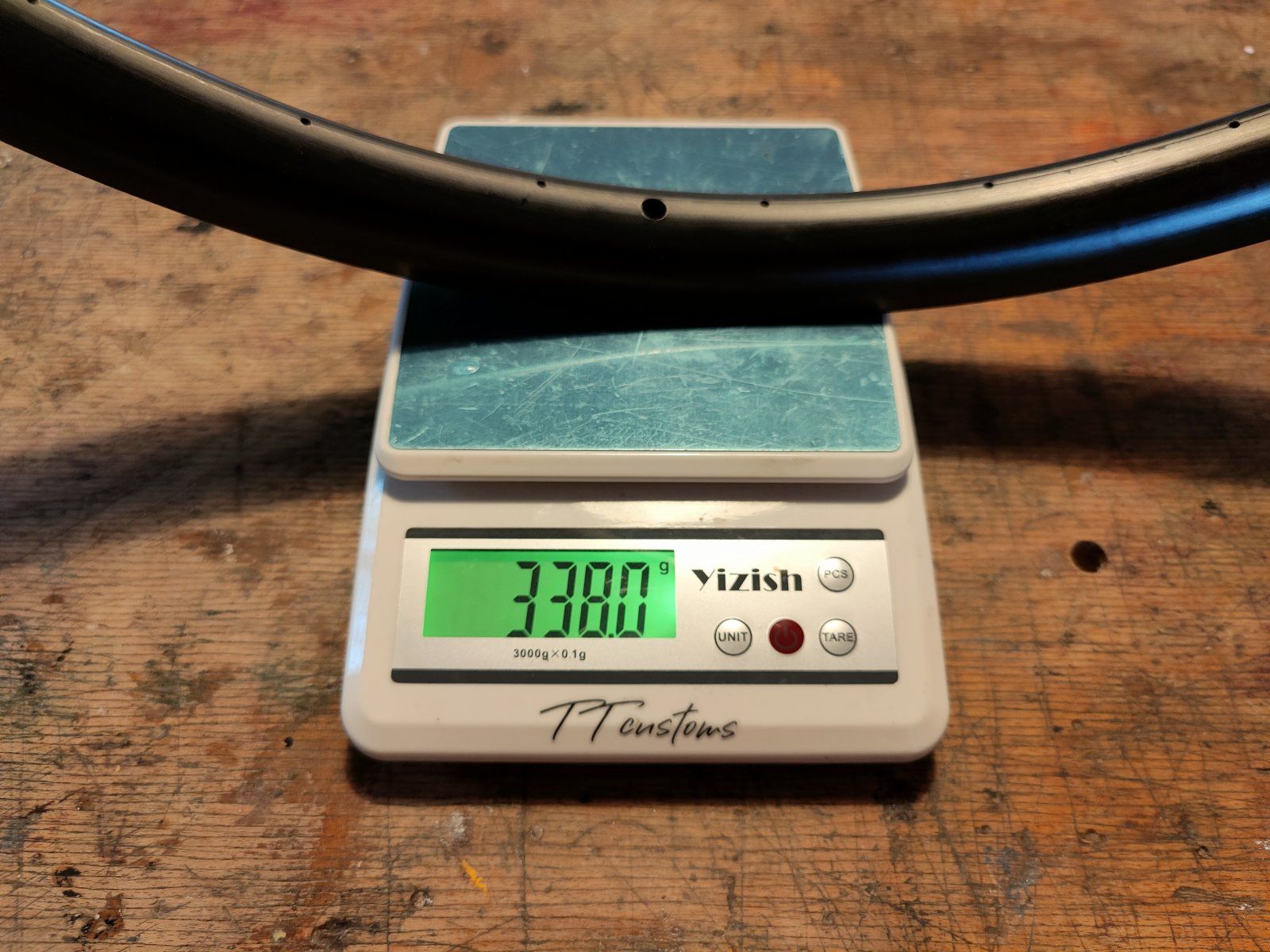

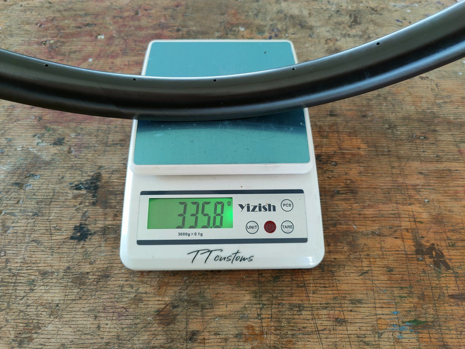

Felgen
Anfrage ging zu Ken von CarbonBeam raus, ob er was passendes für 650B und 30er Breite hat. Nach etwas Verhandlungen war er bereit die Felgen zu sponsern, wenn ich den Versand zahle. Dafür durfte er jedweden Finish Aufwand weglassen. So war es für ihn am günstigsten und ich bekam komplett RAW Felgen. Man muss dazu sagen, dass ich Ken schon einigen Umsatz von eigenen und Fremden LRS verpasst habe. Dennoch super vielen Dank auf diesen Weg an ihn!
https://carbonbeamwheels.com/produc...beless-compatible-xc-am-275er-carbon-mtb-rims

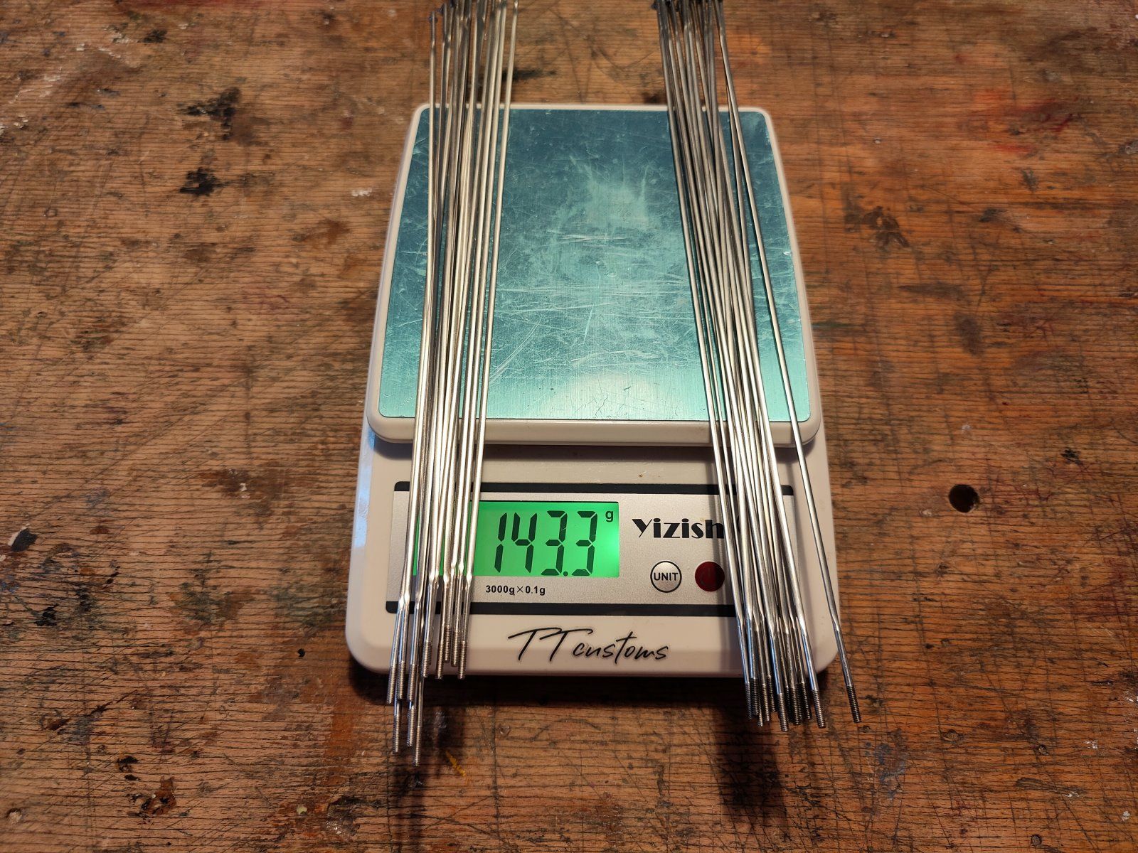

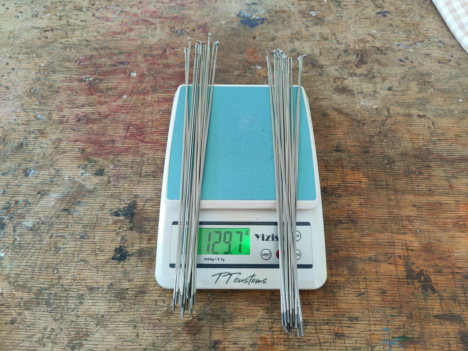

Speichen

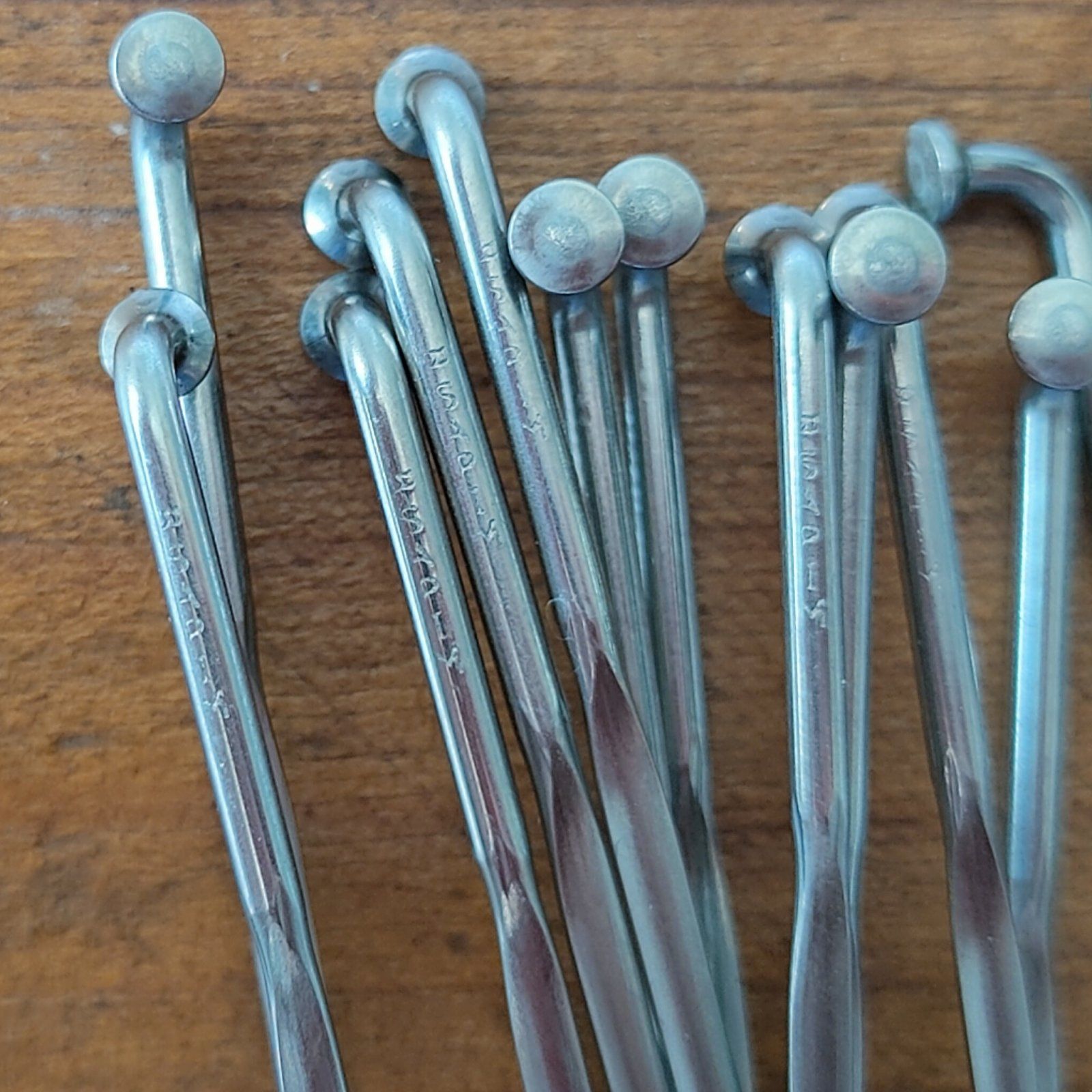

Sapim Ray/Sprint - meine go-to Kombo. Wenn RAW, dann auch silber! Komponentix hatte die notwendigen Längen lieferbar.

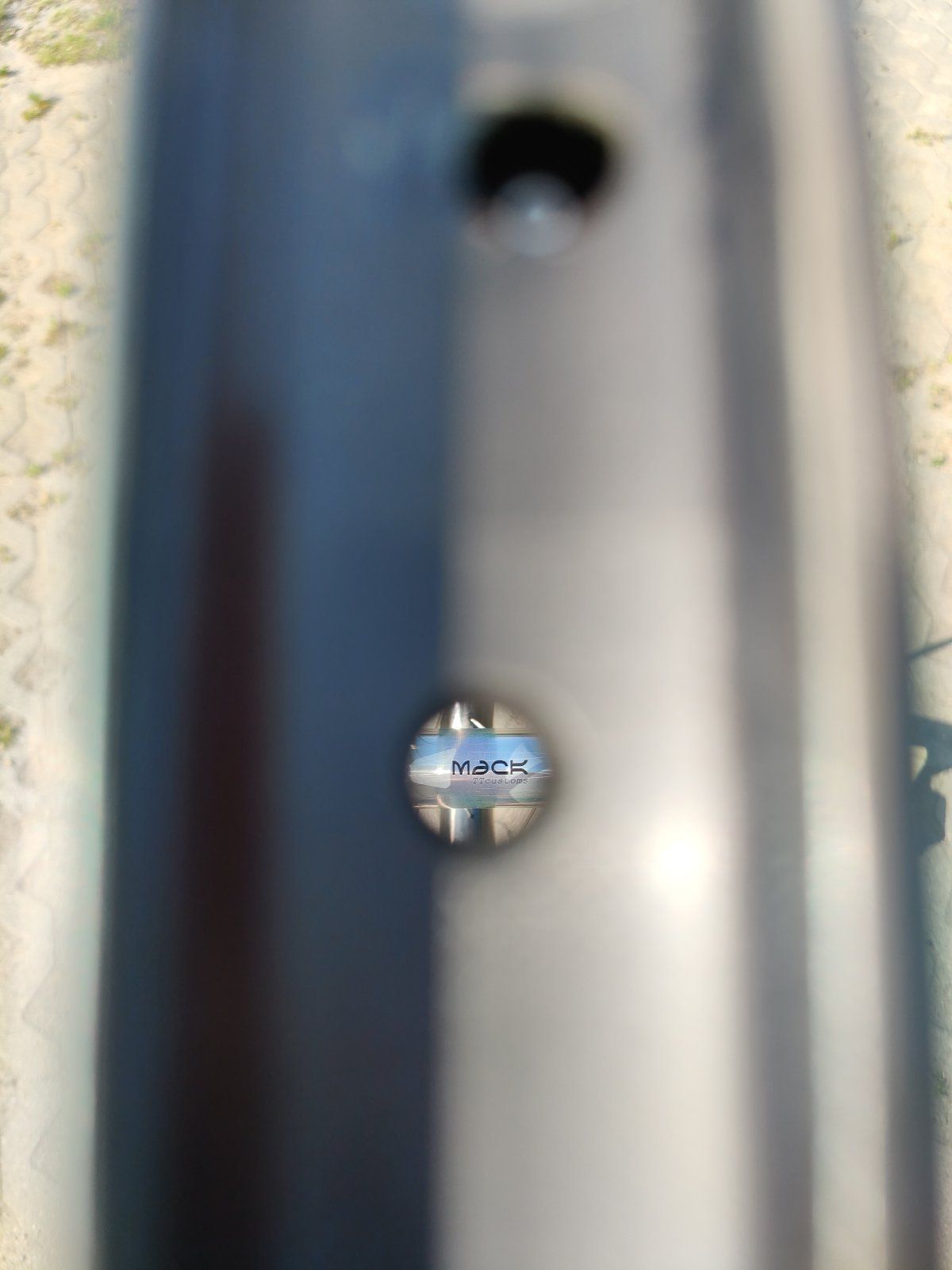

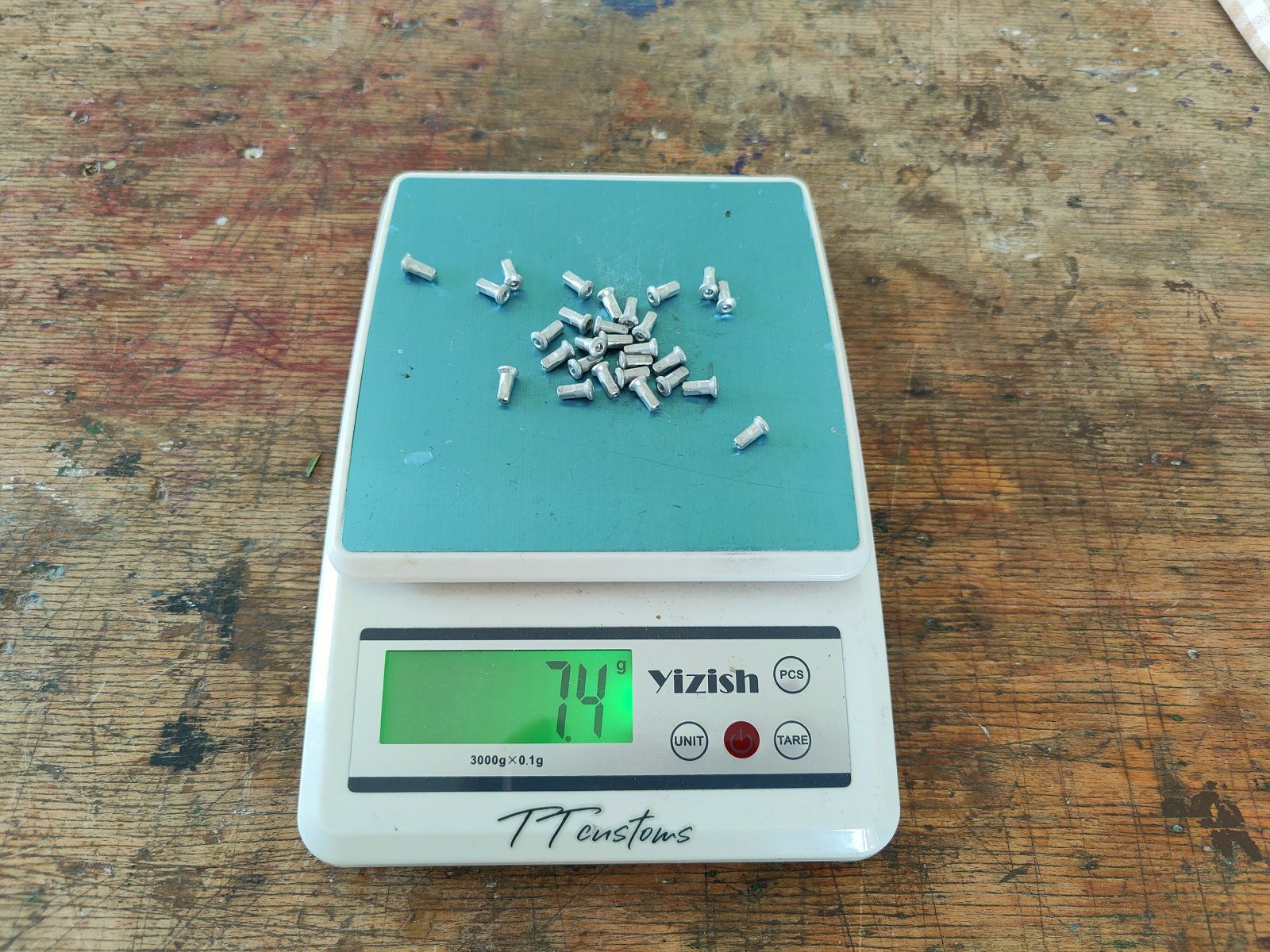

Nippel
mein erster LRS mit internen Nippeln. Wegen der Optik. Sapim Polyax internal 10mm Alu. Nur von außen zentrierbar.

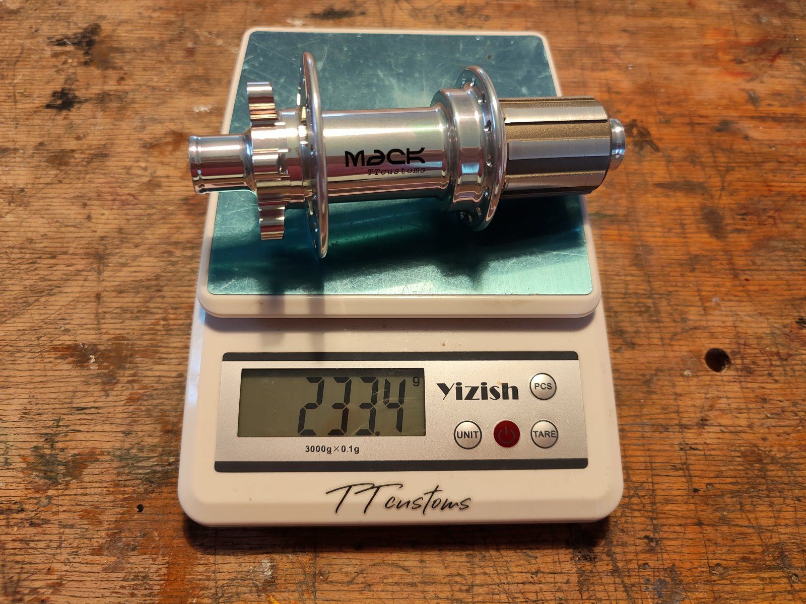

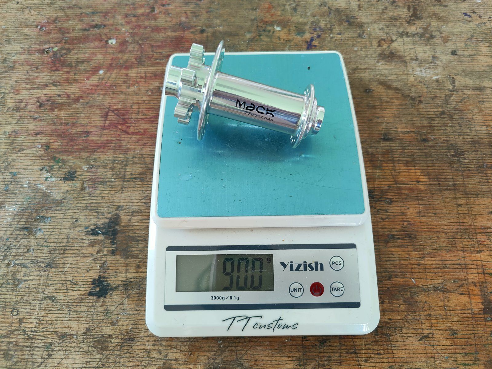

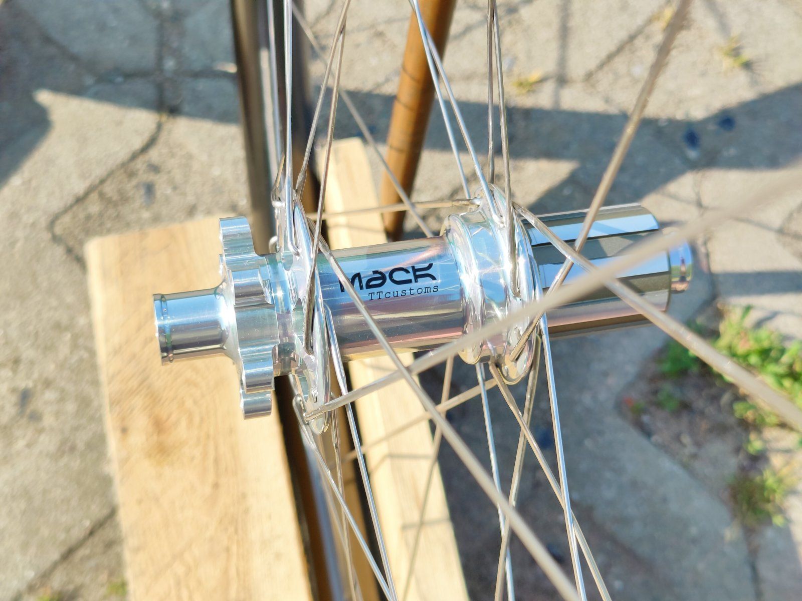

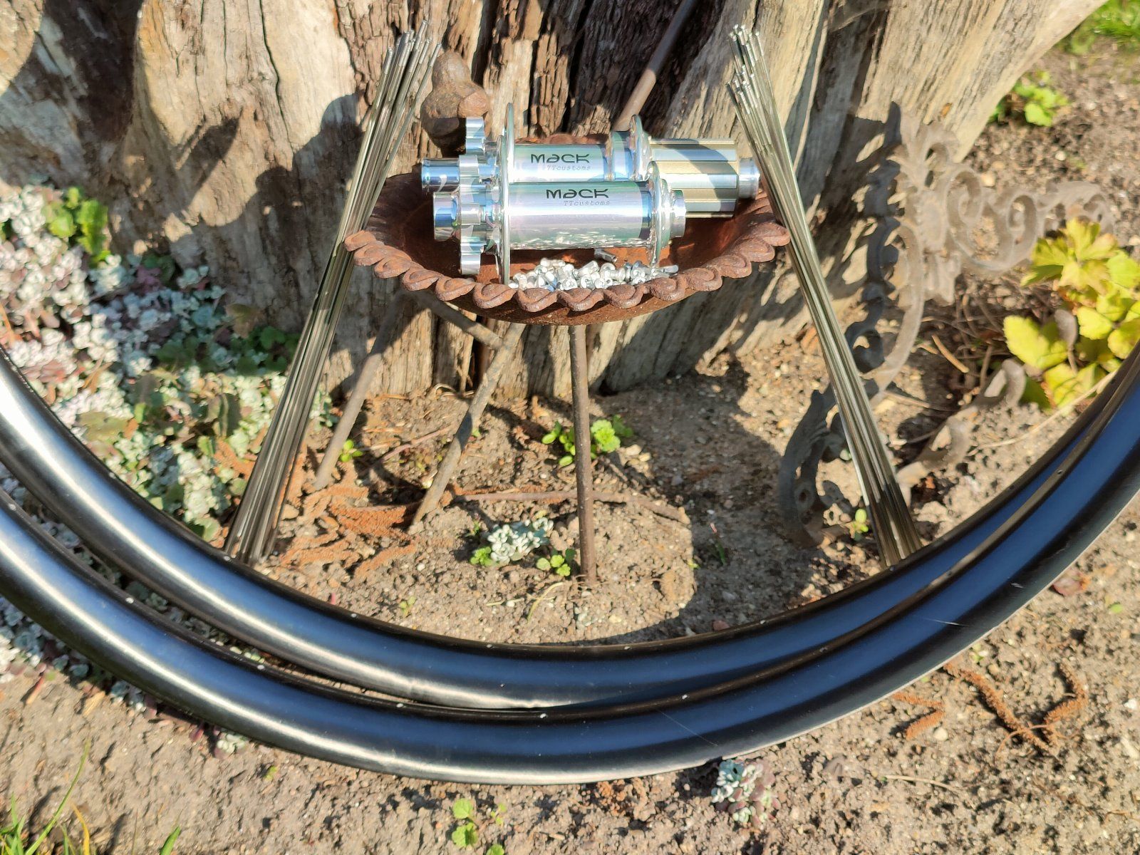

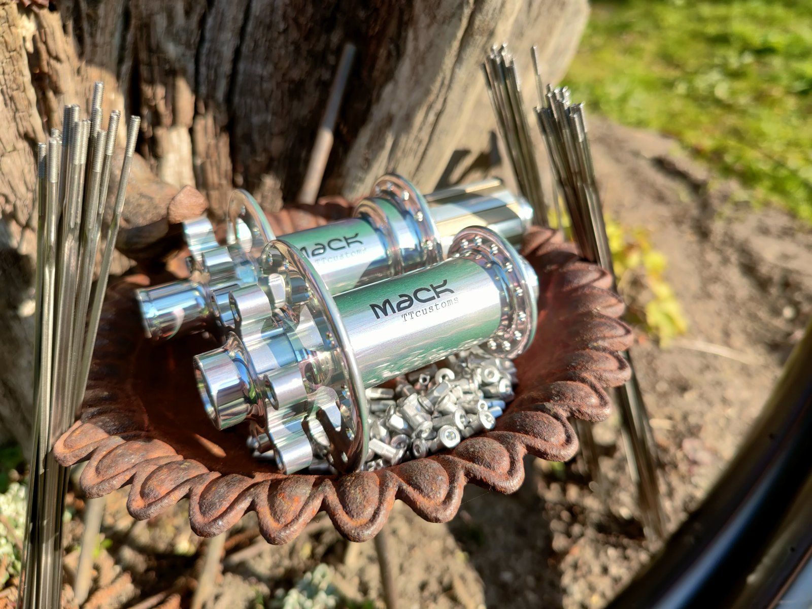

Naben

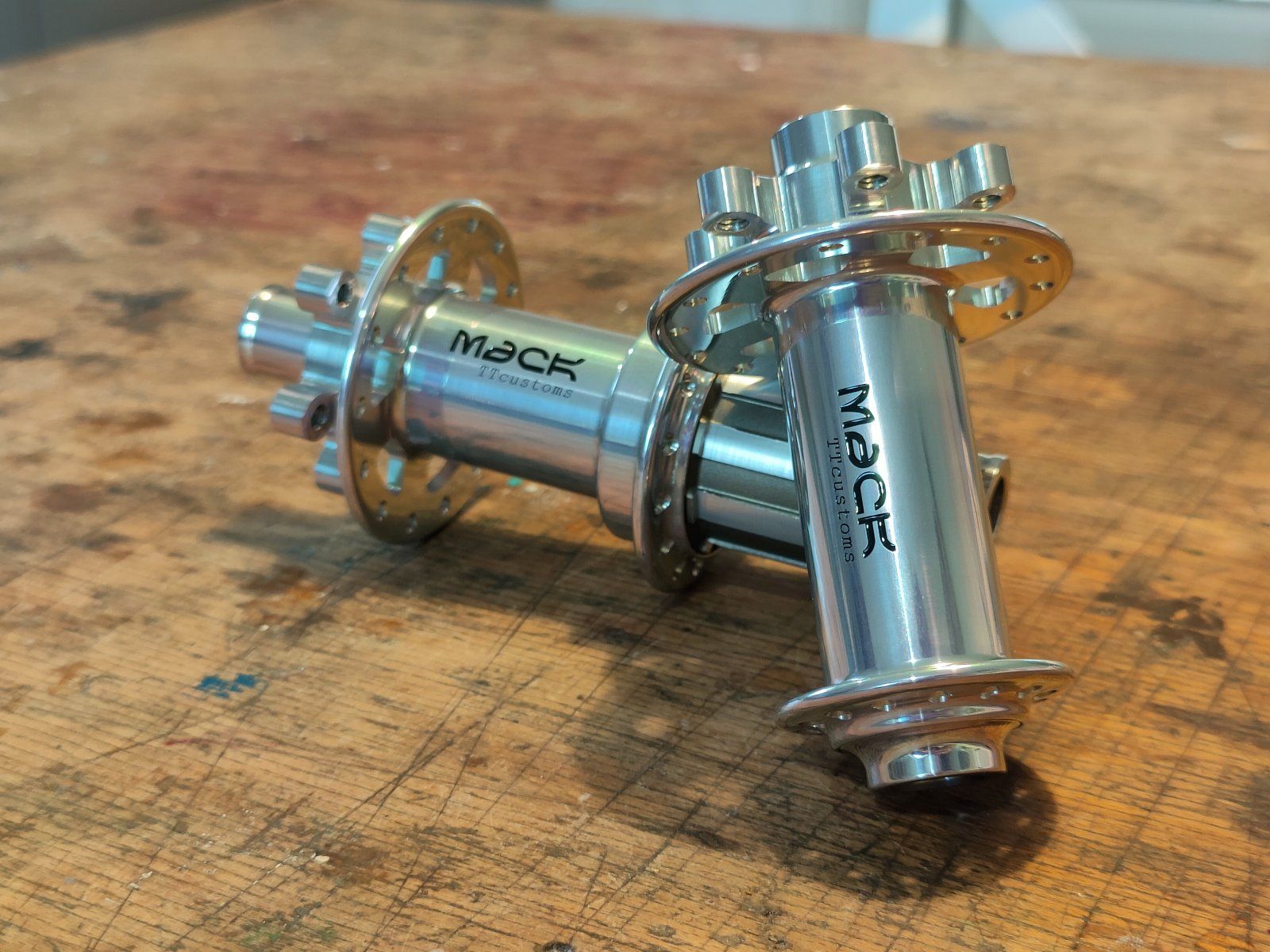

Auch hier habe ich nach Sponsoren gesucht und einige kontaktiert. Und bei der Firma MACK wurde ich erhöhrt. Mack hat 50% off als Ambassador Rabatt angeboten. Mack ist wirklich sehr umgänglich und ist sogar bereit auf spezielle Kundenwünsche einzugehen. Vielleicht erkennt jemand den Unterschied zum Standard.
Die Naben kamen direkt aus Polen.
https://mackhubs.com/product-category/mtb/Mack bietet eine Menge Farben an uns sogar mattes Finish. Da RAW auch hier Programm sein sollte, gab es nur eine richtige Ausführung - silber poliert.
Echt zwei der hübschesten Naben die ich bis jetzt in den Händen hatte. Aber sehr selbst. Einziges kleines Manko 28 Eingriffspunkte per Klinke, dafür aber Titanfreilauf.
