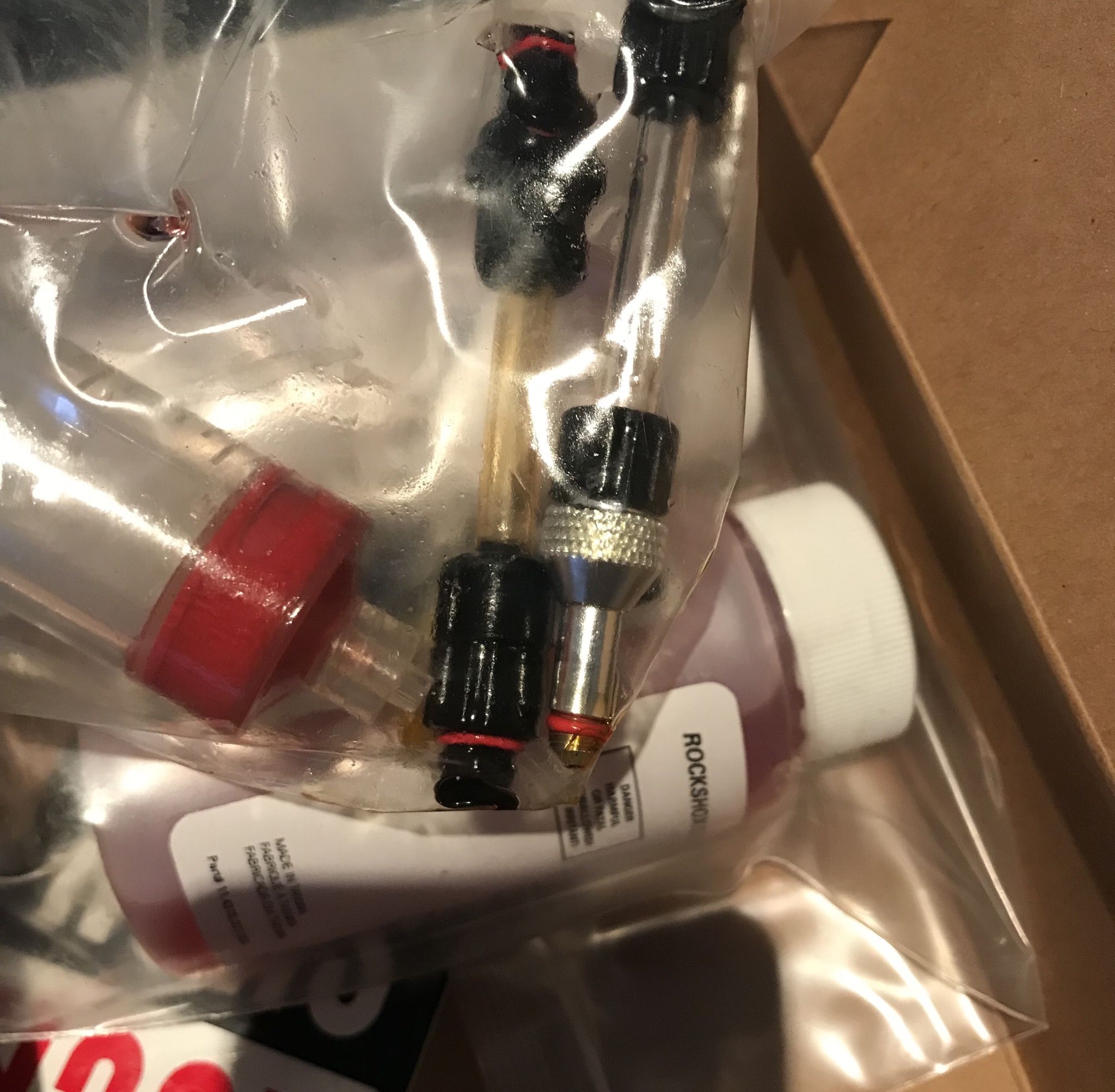

Ansonsten noch ein Tipp zu ner hochwertigeren Spritze:
googelt mal nach "Marinierspritze" - kostet maximal nen 10er, aber dafür gehen damit sämtliche Entlüftungs-/Befüllungsvorgänge deutlich besser.
Die gibt es auch mit "Luer-Lock" sodass die Rockshox-Schläuche direkt angesteckt werden können.
Genau, das war mir auch gerade aufgefallen. Ich habe jetzt genau das von Bike-components bestellt und hoffe, das es das richtige aktuelle Kit von 2018 ist. Auch in der aktuellen Spare Parts Liste https://www.sram.com/sites/default/files/techdocs/rockshox_spc_reve.pdf ist bei 2018 RC2 nur die 00.4318.007.000 angegeben. Ärgerlich wäre nur wenn ich jetzt umsonst warte, es dann das falsche ist und ich immer noch nicht fahren kann...
