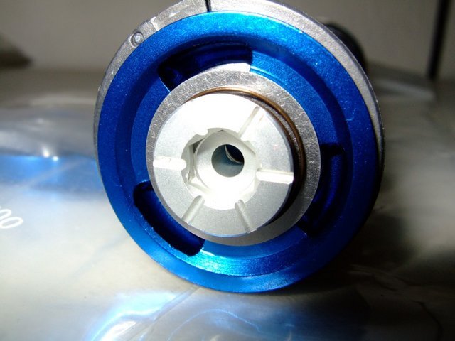

Schon mal ein paar Bilder:

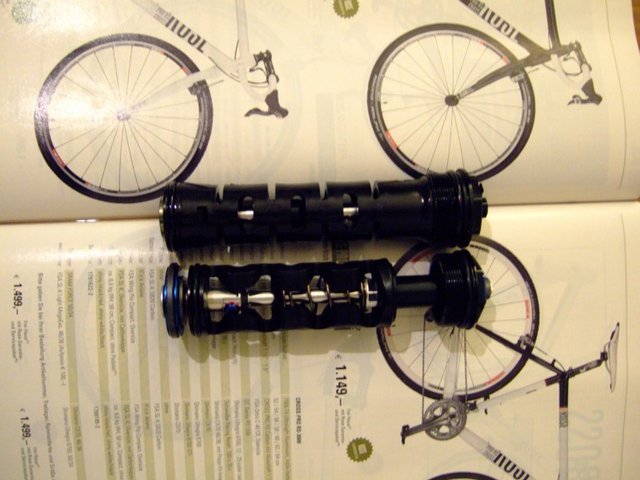

Vergleich Motion Control aus der Sektor / Motion Control RCT3 DNA
Von unten
Offen:

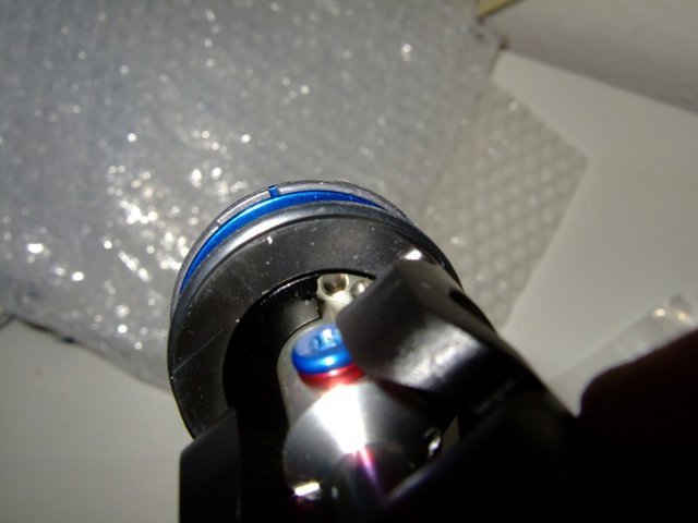

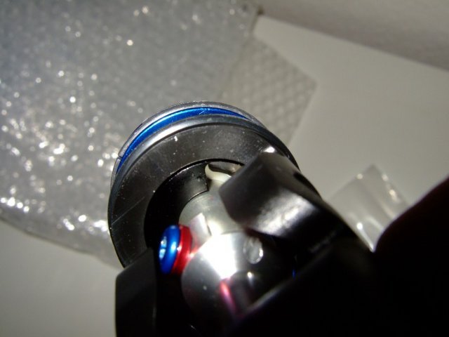

Plattform/Threshold:

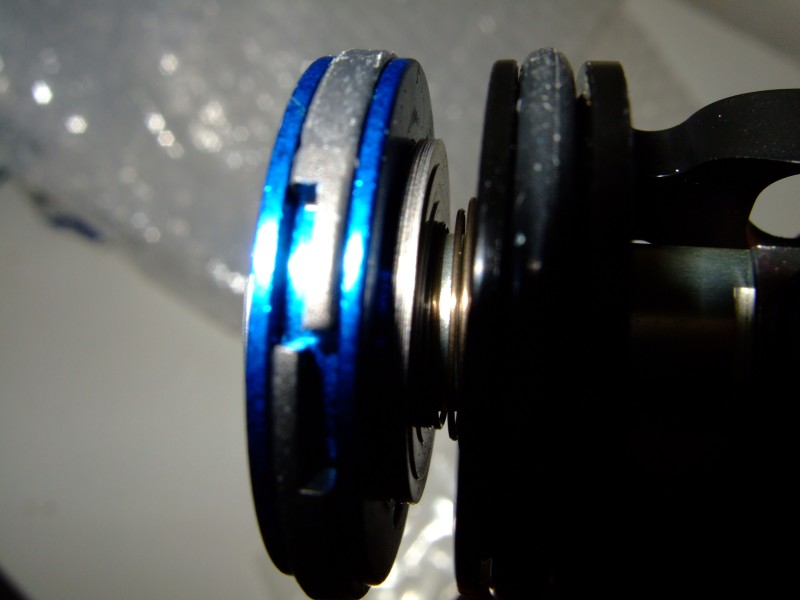

Sehr viele Shims:
Eingebaut ist sie auch schon, in eine 150mm Sektor U-Turn :) Weiß einer, ob ich den Ölstand anpassen muss, weil für die 2012er Modelle finde ich von Rock Shox noch keine Oil-Charts.
Zur einstellbaren Lowspeed Druckstufe: 11 Klicks, unterschied im Stand nicht wirklich spürbar, das Öl zischt aber etwas lauter.
