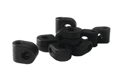

Ich habe einmal (habe aber keine Bilder mehr davon) mit deren Hilfe ein Rücklicht befestigt.
  • eine Schutzblechstrebe (Überlaufstrebe "flachen Ende"
  • davon die Enden erstmal ausreichend lang absägen.
  • da kommt je ein "schutzblechstrebenclip" drauf.
  • die Konstruktion ist "im Aufbau" ein klein wenig wackelig, aber wenn alle Schrauben fest gezogen ausreichend haltbar.
  • man natürlich die Stummel aus den Clips herausragen noch in der Länge anpassen.
Ist alles ein bißchen friemelig aber machbar.
Ach ja, und am besten legst Du zwischen die Strebenenden und die Gewindehülsen eine Zahnscheibe ...
