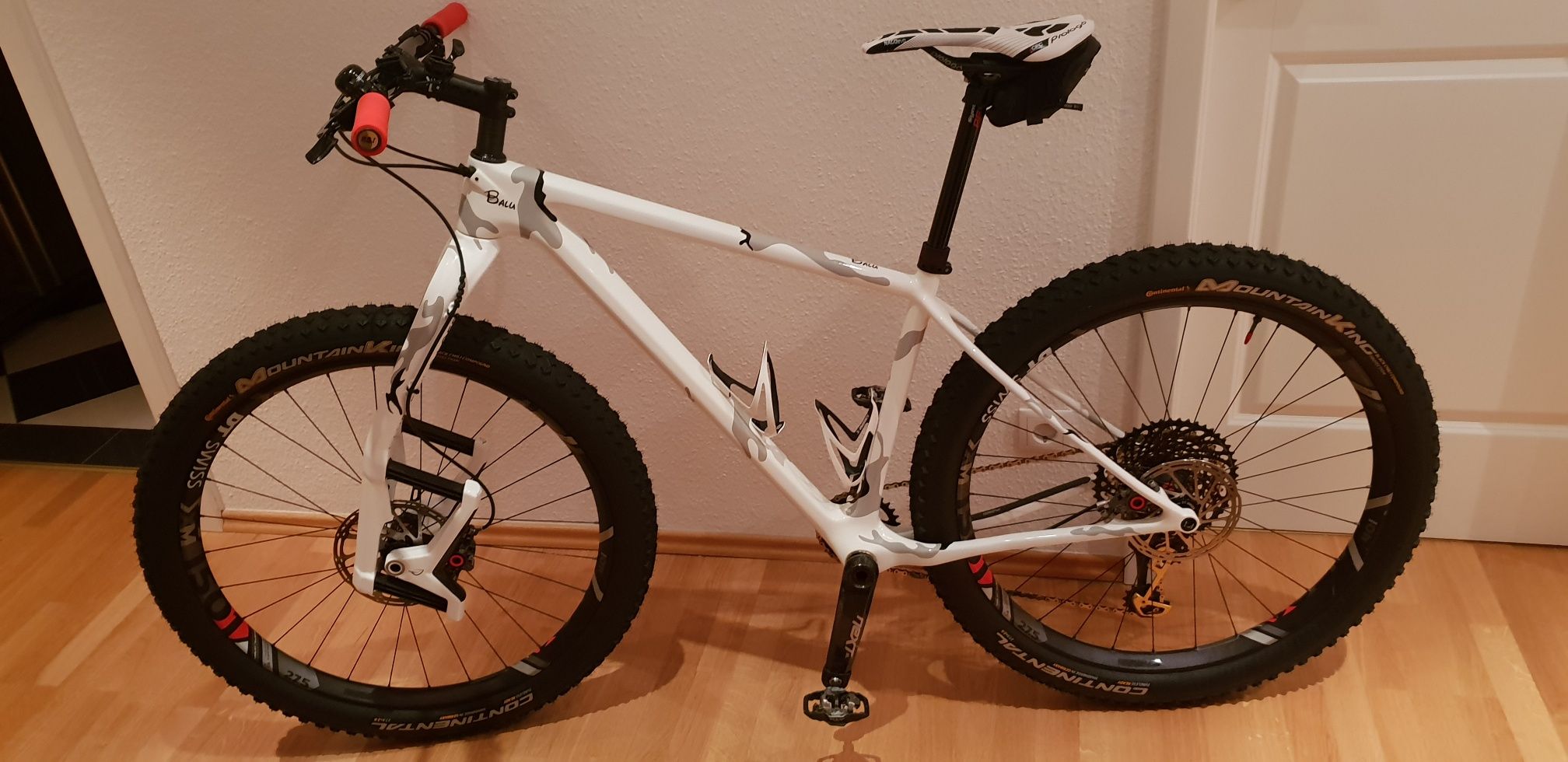

Heute habe ich Balu mal in einem dezenten Wintercamouflage redesigned. Man muss ja öfter mal einen Optikwechsel gegen die lange Weile haben ;o).

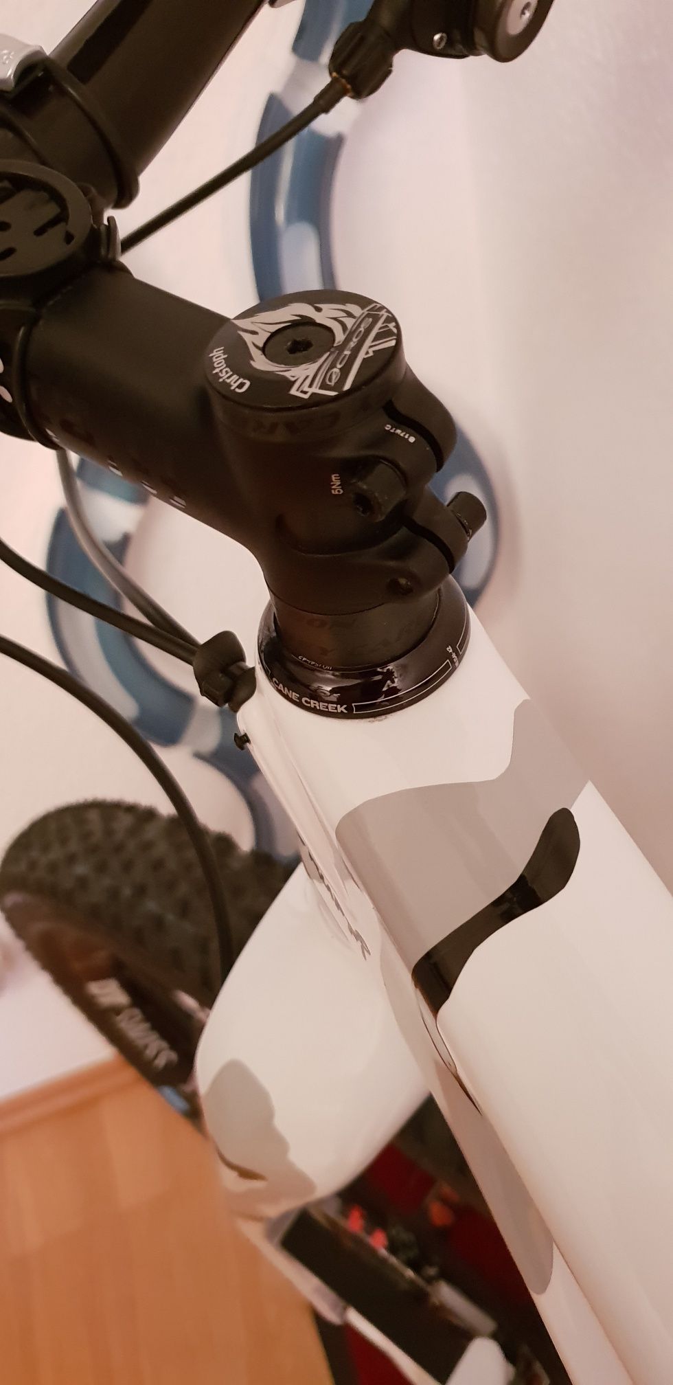

die Spacer unter dem Vorbau sind ja ne echte Augenweide :daumen: :D
Ich weiß ;o). Muss ich mal noch mit nem Riserlenker lösen das Problem. Der breite Lenker, kürzerer Vorbau und die aufrechtere Sitzposition war damals mal ein Versuch. Deshalb hatte ich das Ding erst einmal ohne Rise gekauft, damit ich ggf. wieder flacher gehen kann. Inzwischen gefällts mir aber ganz gut.

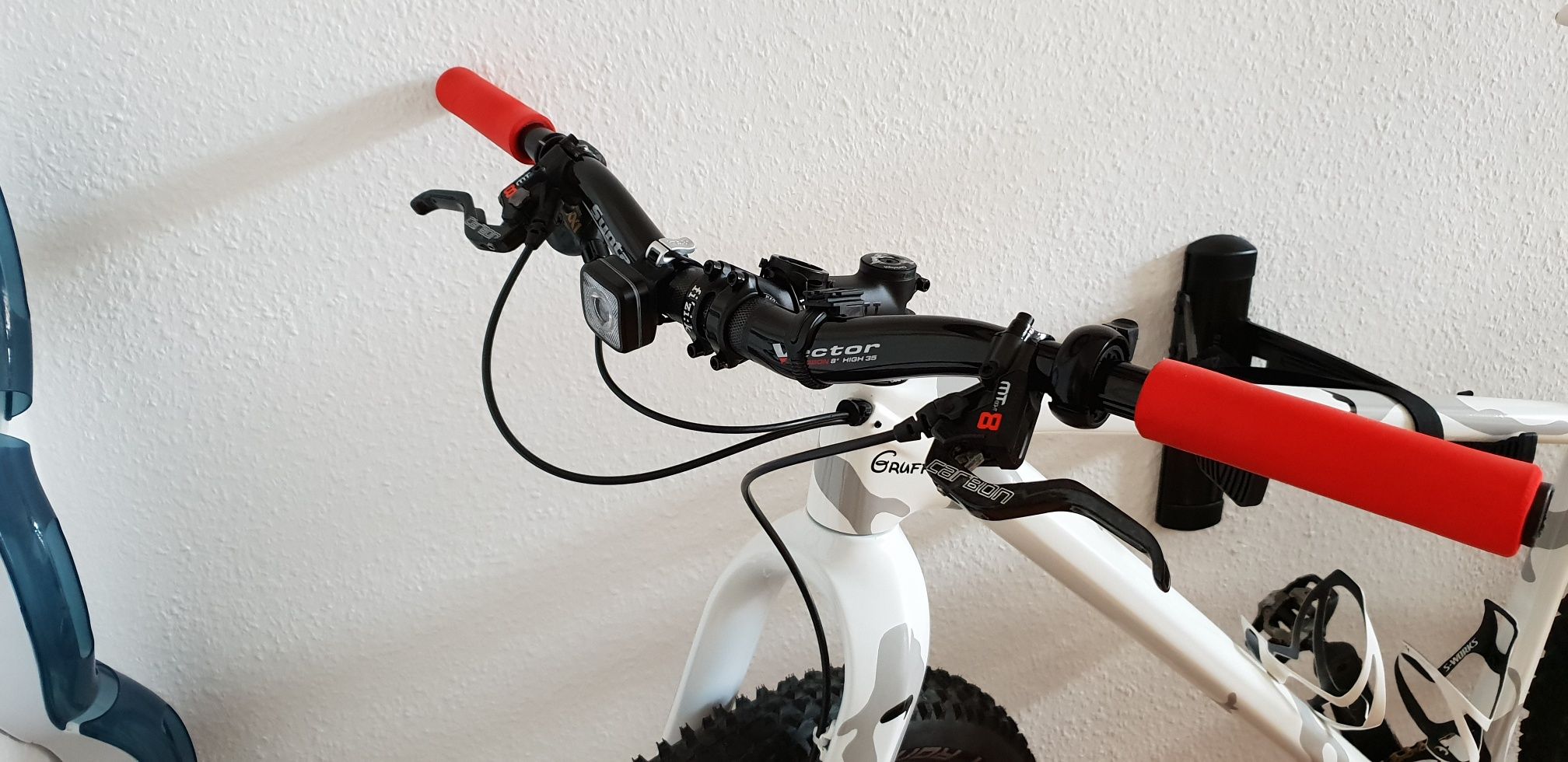

So. Neue Sitzposition ist in Ordnung. Damit wurden bei beiden Bikes Spacerturm beseitigt und gegen einen Vector mit 8 Grad und 35 mm Rise ersetzt.

Gut, war jetzt von links hinten, weil ich zu faul war, dass Rad abzuhängen ;o). Hab das Steuerrohr wirklich um 3 cm gekürzt. Sind nur noch 1,5 cm drunter und 0,5 cm drüber Platz, falls ich die Gabel irgendwann mal verkaufen will.

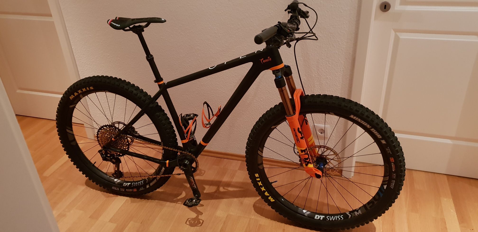

So, Toadie ist nun ein softes "Trailhardtail" :D. 120erFox Factory Gabel und LEV Integra Schnippistütze. Trailcenter ich komme :D.
