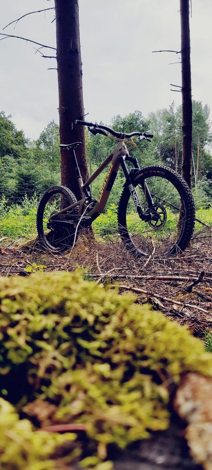

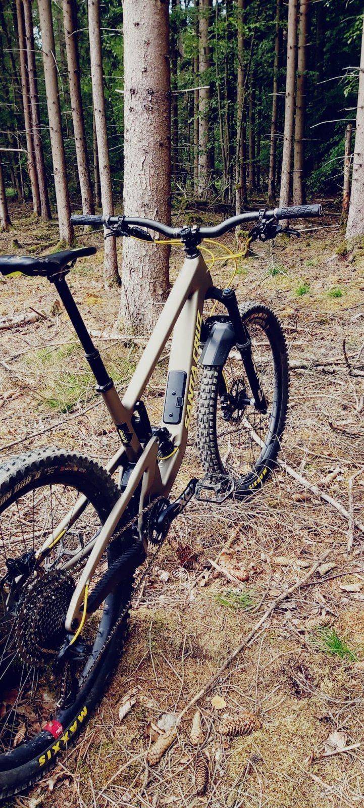

Heute war die erste Ausfahrt, nur leider mit 0,0 Trailanteil, weswegen ich noch nichts zu den primären Fahreigenschaften sagen kann. Im Tourmodus kann es allerdings schon mal überzeugen.
Die allgemeine Sitzposition gefällt mir und es lässt sich super pedalieren, nur die Front kam im Steilen ziemlich schnell.
Und hier jetzt nochmal ein paar Bilder in freier Wildbahn.

Sehr schönes Bike!
Allerdings wenn die Front so schnell steigt, wäre das bei mir schwierig...
140er Airshaft, weniger Spacer , weniger Rise. Sollte zu beheben sein.

Sodele... Die ersten paar Runden auf den Hometrails habe ich heute hinter mich gebracht.
Das mit dem hochsteigendem Vorderrad ist schon spürbar, ist aber doch noch gut händelbar. Die steilen Stiche bin ich jedenfalls ganz gut hochgekommem, musste mich aber doch weiter nach vorne legen, als bei einem Nomad, Scout oder Tarvo. Die kurzen Kettenstreben... Und dann habe ich noch 20mm Spacer, ein 35er Riser und die Lyrik mit 150mm. Mit den orginalen 140mm und 10mm Spacer wird das sicher noch besser.
Bergab performt das Ding, wie man es vermutet. Draufsetzen und wohlfühlen. Wendig, poppig, geht super aufs Hinterrad und du kannst halt echt überall abziehen. Ein L Rahmen bei meinen 183cm ist für mich perfekt.
Gröbere Wurzelfelder sind nicht die Stärke des 5010, aber Anlieger, Stufen und schnelle Richtungswechsel machen Laune. Selbst größere Stepdowns waren kein Problem.
Im Video weiter oben wurde von notwendiger aktiver Fahrweise gesprochen... Das kann ich so erstmal nicht bestätigen. Selbst mit der hohen Front war jederzeit ausreichend Grip da ohne zu stark auf dem Lenker liegen zu müssen.
Der Hinterbau mit dem SDU hat mit den SC Angaben "Out of the box" recht gut funktioniert, einen Token werde ich aber mal in die Luftkammer bauen, weil ich doch einige Drops bis fast ins Flat habe. Und dafür sind die 130mm dann schon etwas wenig.
Für meine Trails hier ist das 5010 (wie erhofft) anscheinend genau das, was ich gesucht hatte. :)
