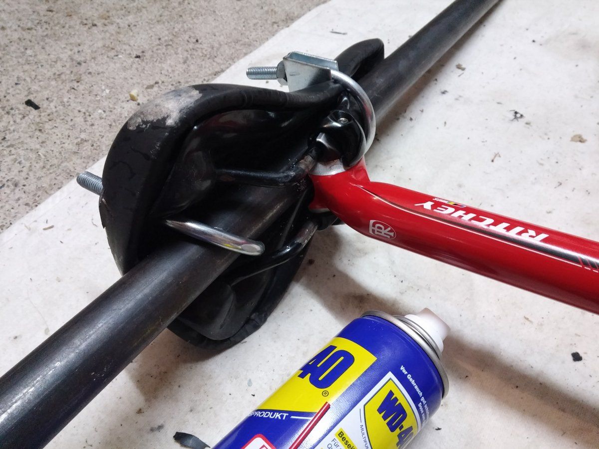

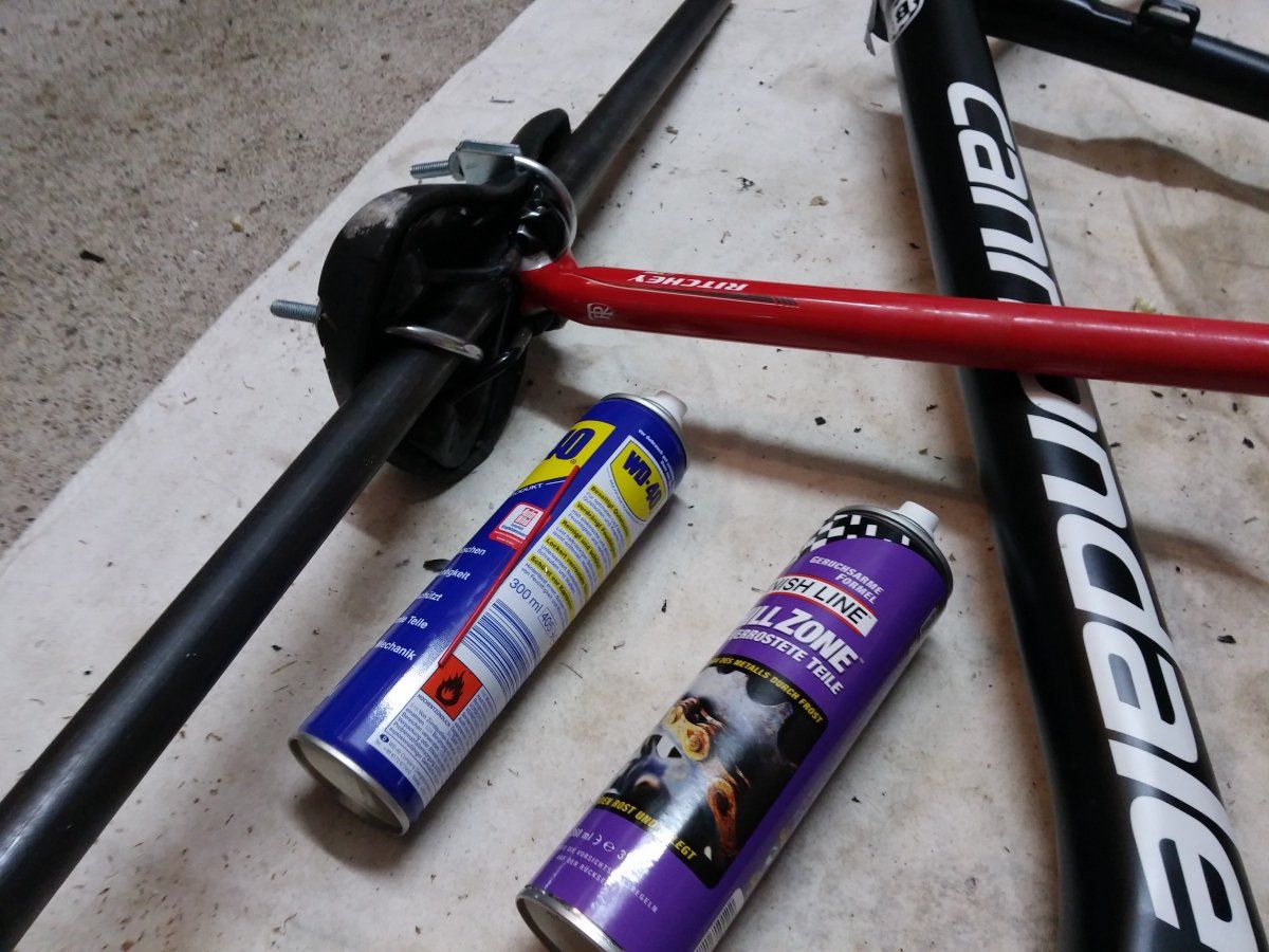

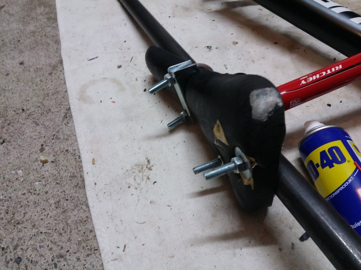

ich habe mir zuletzt nen Rennradrahmen-Set mit Alu-Rahmen und Alu-Sattelstütze gekauft. Die Stütze ist eine Ritchey WCS Wet Red, der Rahmen ist von Cannondale. Ich will hier meine Erfahrungen mal posten und dem einen oder anderen Mut machen, die Säge erst mal im Schrank zu lassen. Nach vielem Lesen und Probieren hab ich mir auch ein Rostlöser-Kältespray gekauft. :)
Am Anfang alleine am Sattel gewürgt und nichts gedreht bekommen. Die Sattelstütze steckte auch knapp 20 cm im Sitzrohr. Dann mit Bremsenreiniger, WD40, Brunox Gabelöl und anderem Krams mehrere Tage sowohl an der Sattelklemmung als auch über die Bohrung der Flaschenhalter reingesprüht. Nach 4 oder 5 Tagen hat sich dann das erste Mal beim Verdrehen (Rahmen zwischen Oberschenkel, Hände am Sattel) ein minimales Geräusch eingestellt.
Nach vielem probieren, wie ich einen vernünftigen Hebel hinbekomme, habe ich mir einen alten Sattel aus nem Radladen gegen Trinkgeld geholt und eine Metallstange montiert. Den Sattel dann auf die eher filigrane Klemmung und dann ging es besser.
Mit viel Würgen und sprühen von WD40 und Bremsenreiniger habe ich dann mühsam 2 cm rausgekriegt.
Erst der Einsatz vom Rostlöser-Kältespray (Finish Line Chill Zone) zusammen mit nem Kumpel hat dann deutlichen Erfolg gezeigt. Nach Einbringen des Sprays (20 Sekunden) haben wir 5 min gewartet und uns an die Arbeit gemacht. Nach 3 x 30 Sekunden Vollgas war die Stütze raus. Der Lack der Stütze ist aufgeraut und gefühlt mehr Außendurchmesser als regulär. Besonders die oberen 6 - 7 cm bis zur Sattelklemmung waren stark angegriffen.
Laut Vorbesitzer wurde die Stütze einmal montiert ohne Montagepaste oder Fett. Das Resultat sieht man dann auf den Fotos beim Blick in das Sattelrohr.
Also, WD40 und ein ordentliches Kältespray gepaart mit Geduld und einem alten Sattel haben hier ausgereicht, die festsitzende Sattelstütze zu lösen. Probiert es erst mal so, bevor ihr die Stütze zersägt.
Mit einer Eisenstange habe ich dann das Aluminiumoxid (weißer Staub) gründlich ausgeschabt und erst mal ein bisschen Fett aufgebracht, bis ich dann das Rad wieder montieren kann (gerade Umzug).
