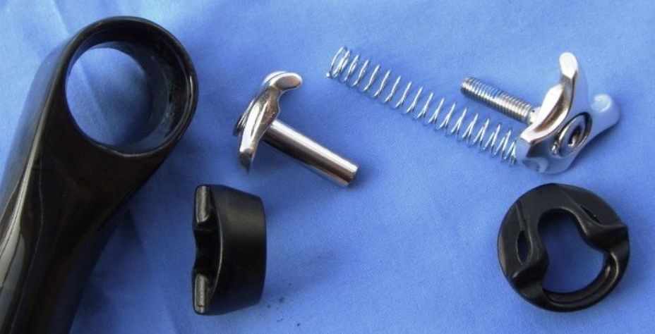

So was will ich nicht mehr, die muss man enorm stark anziehen, und hat deshalb wohl meinen letzten Sattel geschrottet:

Das sieht aus wie bei meiner Bontrager-Stütze..
Hast du die Klemmung mit Drehmoment angezogen oder nach Gefühl? Und die Klemmung war aber wohl für runde Sattelgestelle oder?
Drehmoment, Gefühl? Die Schraube muss man anknallen was geht, sonst kippt der Sattel nach hinten ab. Die Klemmung funktioniert für leicht ovalisierte Gestelle bis ca. 9mm.

Ja dann wundert es mich aber nicht, dass das Gestell nachgegeben hat..
