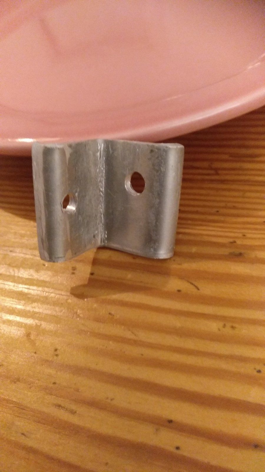

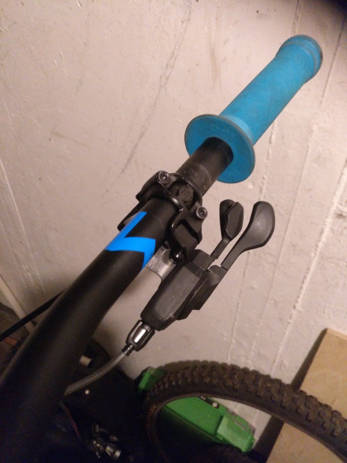

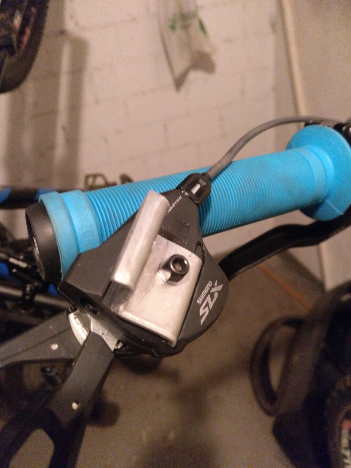

Für den Wiederaufbau des Rades meines ehemaligen Mitbewohners hatte ich einen SLX Schalthebel gekauft. Leider war der I-Spec Adapter nicht mit den Magura Hebeln kompatibel.
Also alles ausgemessen, CAD-Modell erstellt, 3D-Gedruckt um die Montage zu testen und anschließend aus Blech selbst gebogen und gebohrt.Anhang anzeigen 1251461Anhang anzeigen 1251460Anhang anzeigen 1251462
Dieser Adapter passt auch bei Shimano.

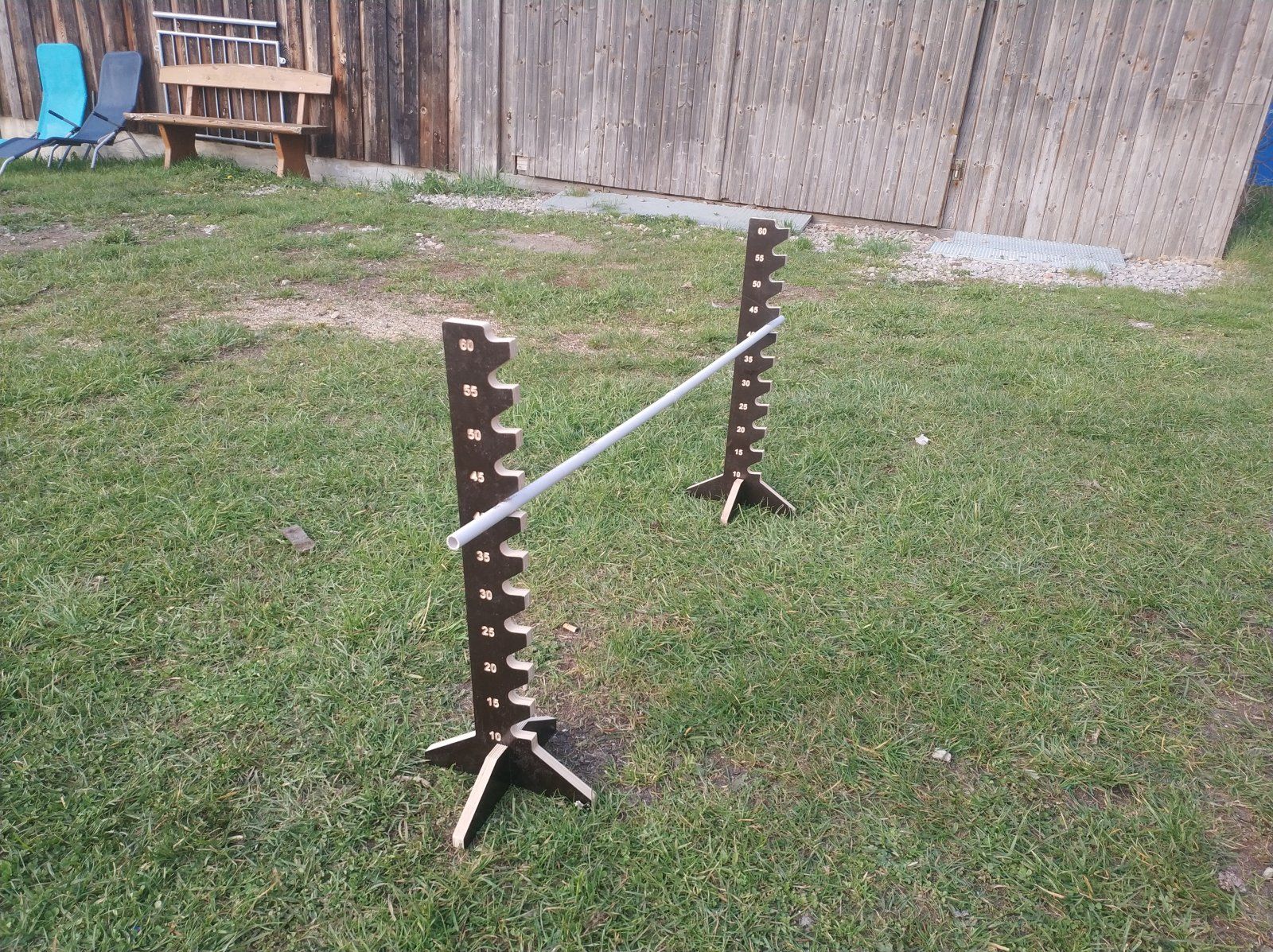

Wollte endlich mal Bunny Hops gescheit üben und dachte mir so ne Stange wäre nicht schlecht.
Alles so zerlegbar, dass es in den Rucksack passt. Die Stange sind 2 zusammengesteckte Installationsrohrstücke.
Noice, könntest du die Zeichnungen für die Ständer hochladen? Sowas könnten wir im Verein fürs Jugendtraining gebrauchen.

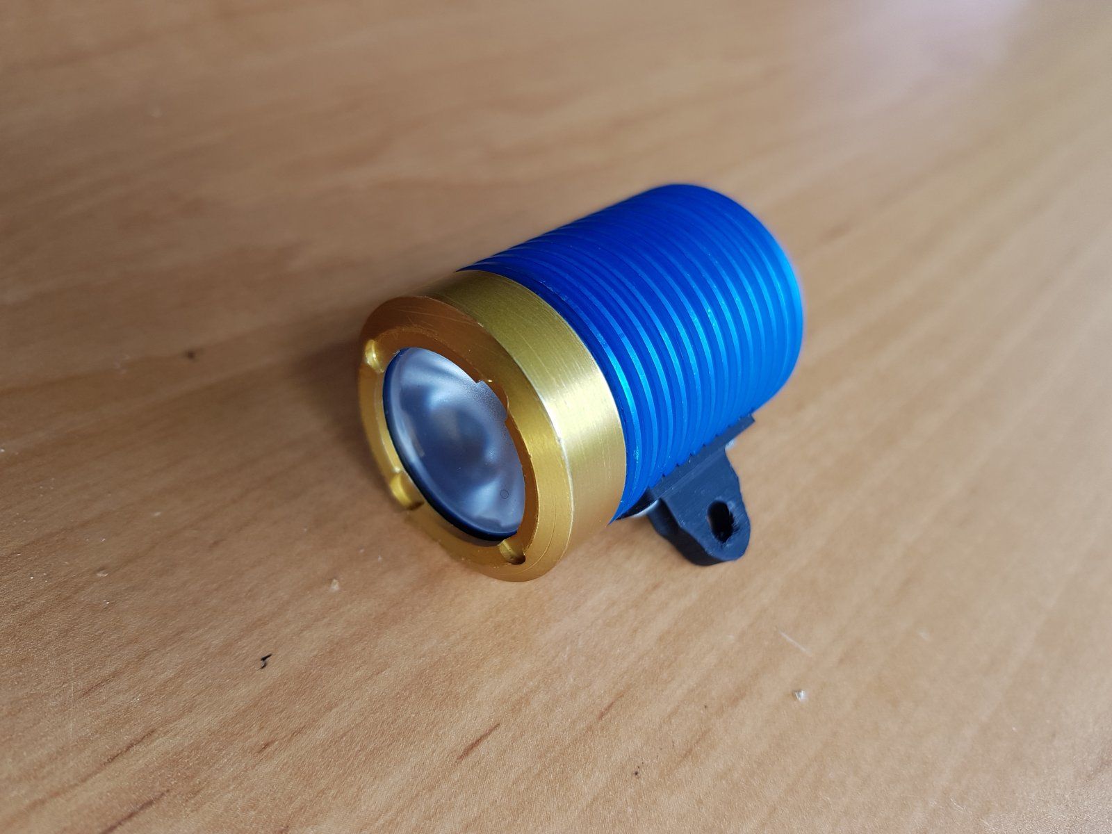

Ich bin gerade dabei mir ne Bikelampe zu bauen. Das ganze besteht aus einer helmlampe und einer Lenkerlampe. Gesteuert wird das Ganze per Funk synchon vom Lenker aus. Die Funksteuerung steht und muß nur noch in ein Gehäuse rein und die Helmlampe ist auch fertig. Mir fehlt jetzt noch die Lenkerlampe und da wollte ich mal fragen ob hier jemand die Möglichkeit hat mir ein paar Teile zu fräsen. Das Material soll EN AW-6060 sein damit ich es anschließend noch eloxieren kann. Werde ich aber bereitstellen. Das alles soll niemand kostenlos fräsen.
Die Helmlampe
Render von der Lenkerlampe
Die STEP-Dateien
  • Lampe.zip
