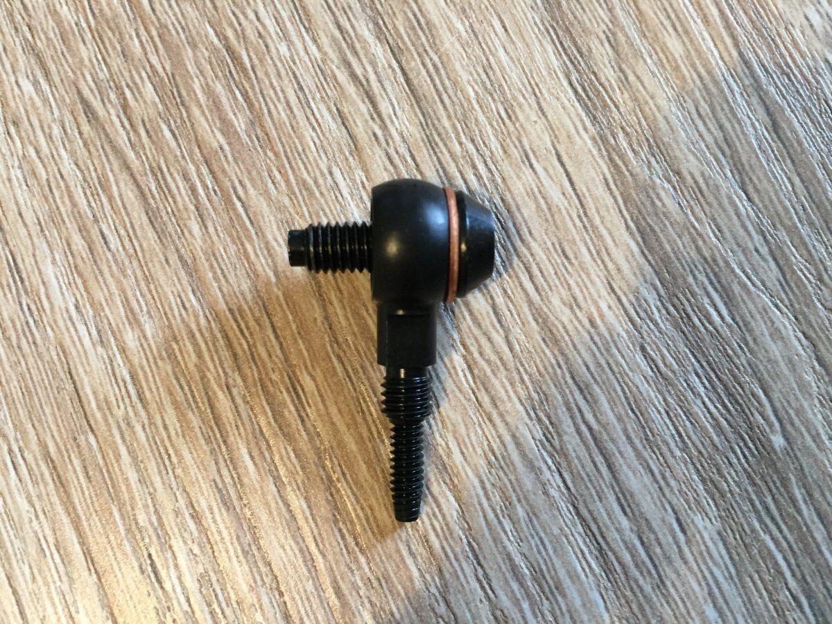

Zu den Parts:

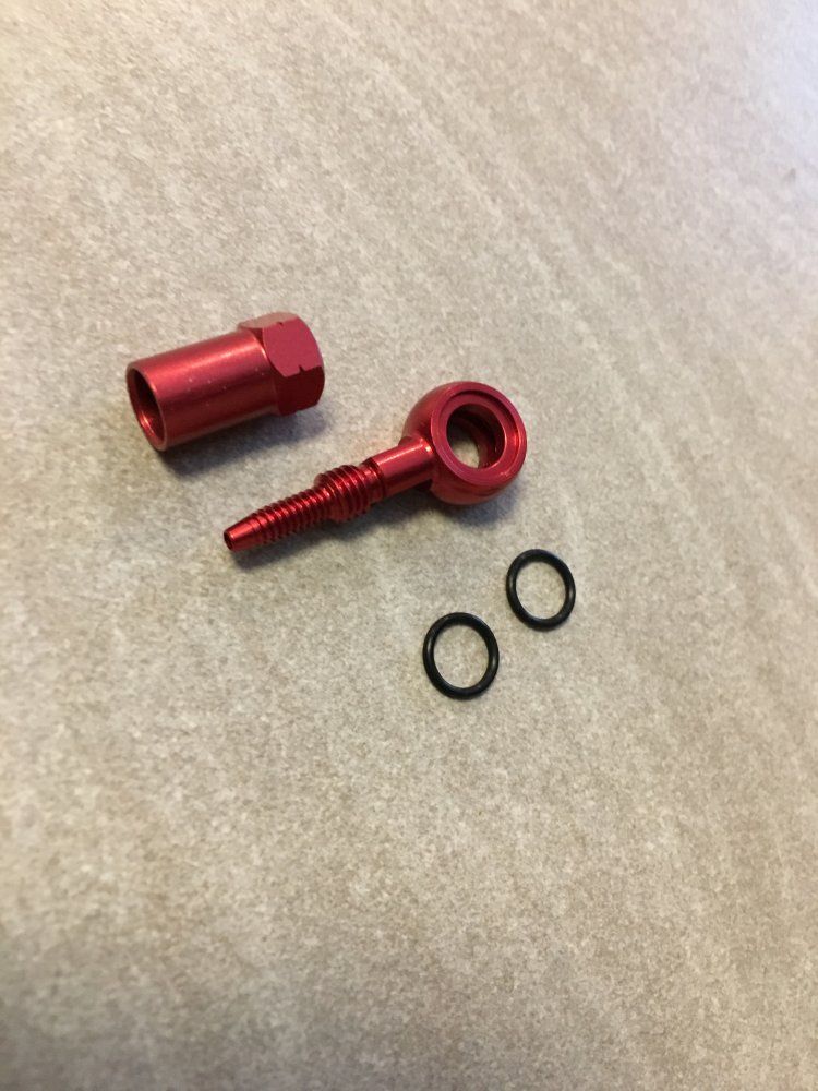

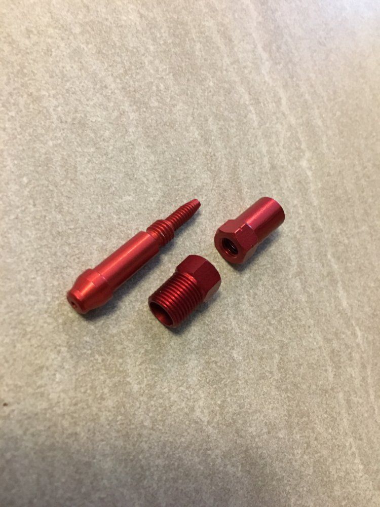

1 x Banjo/Ringanschluss mit 2 Dichtungen und Hülsenmutter (Schraube zur Befestigung am Sattel bleibt die der MT5, wie schon weiter oben von @XuanV gepostet):
1 x Adapter M8 x 0,75 Drehbar (Danke an @Mr. Tr!ckstuff für den Hinweis auf Drehbar!) Einfacher in die Leitung zu bekommen ist sicherlich der starre Fitting anstelle des drehbaren, mit dem Nachteil Dralle in der Leitung nur durch drehen des Banjo ausgleichen zu können:
Fertig sieht es dann wie folgt aus:
Da ich noch nicht weiß ob alles dicht ist (Zugprobe an der Leitung jedenfalls zufriedenstellend), schreibe ich erstmal nichts weiter zur Montage.

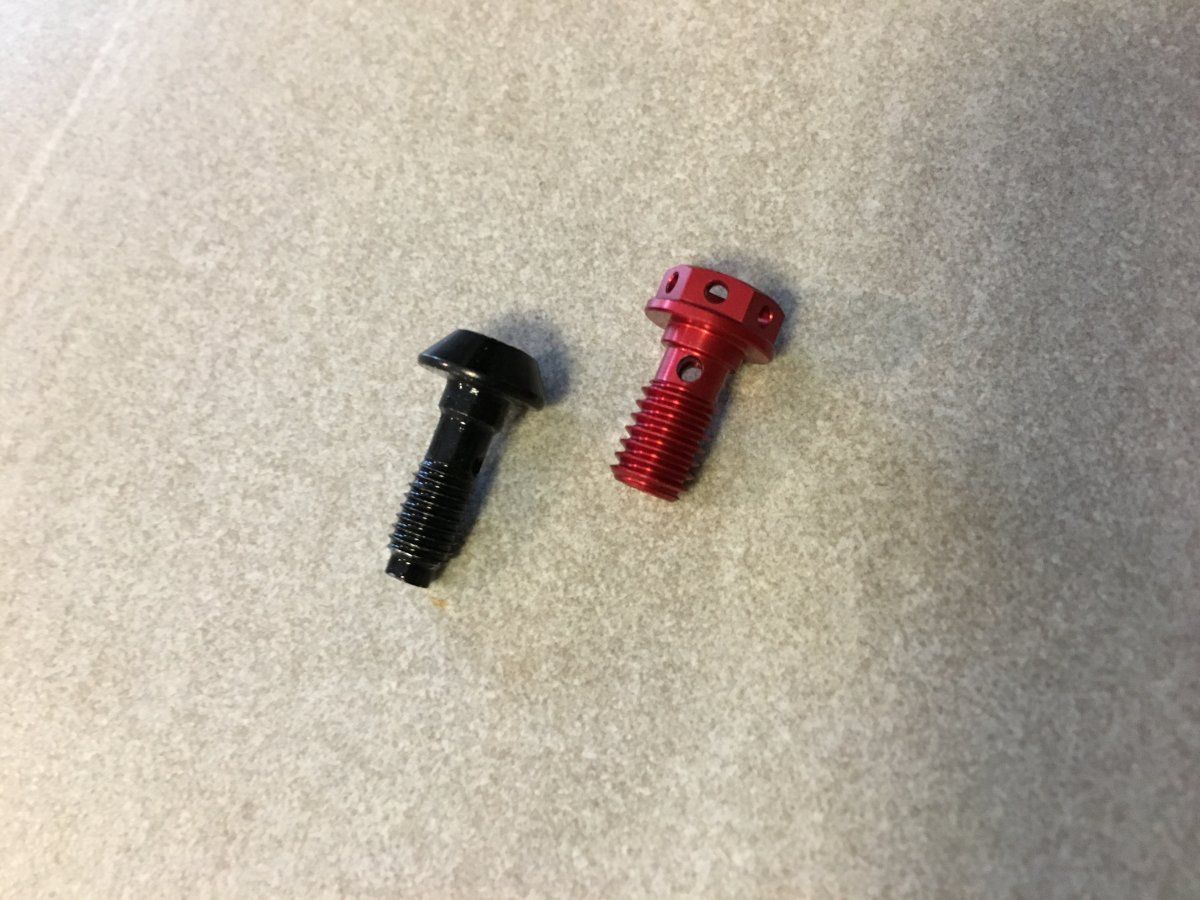

Hier noch der Vergleich des Banjo Bolt / Hohlschraube. War im Set enthalten, ist aber unbrauchbar:

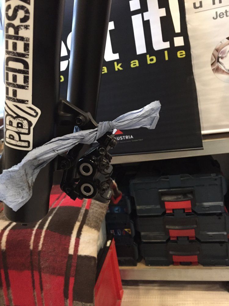

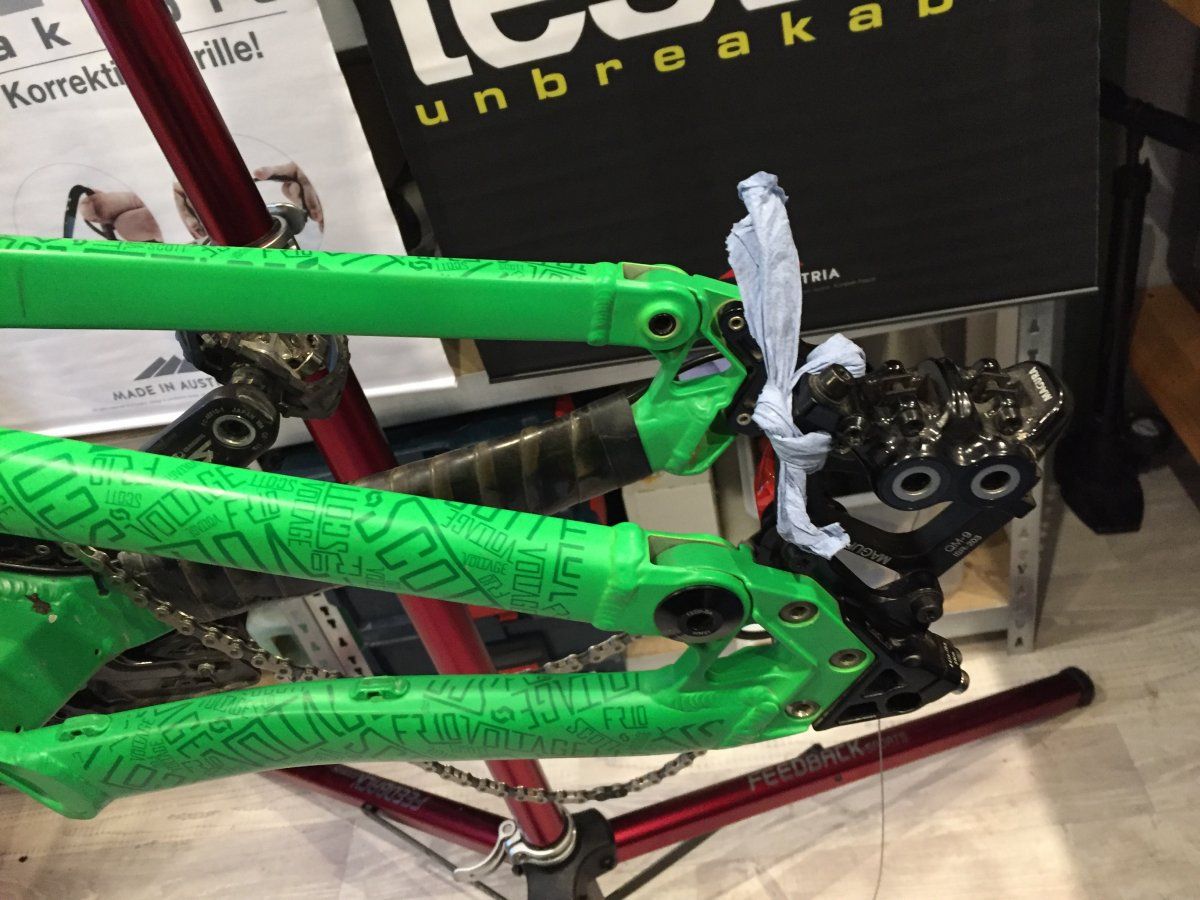

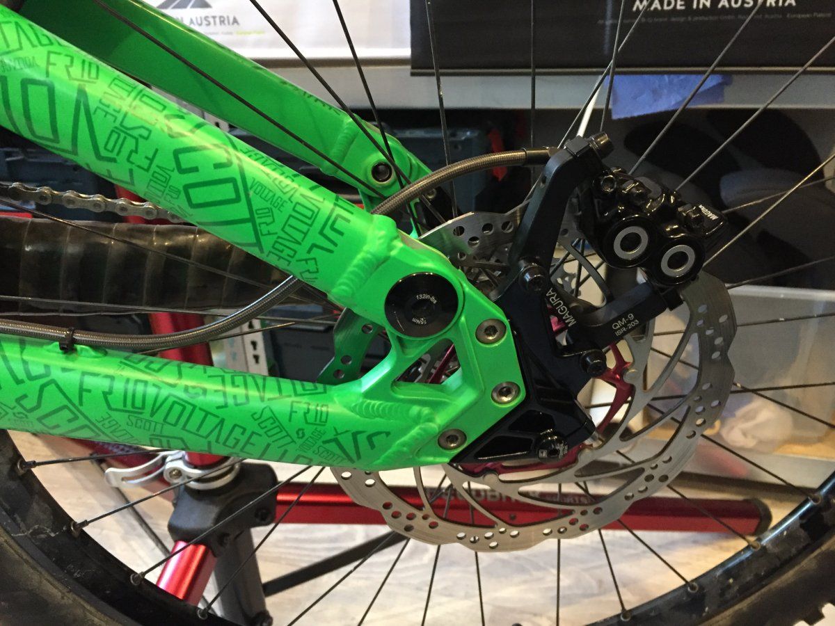

Hinterrad-Bremse habe ich jetzt auch fertig, diese werde ich hoffentlich im Laufe des Tages montieren können um etwas mehr zur Dichtigkeit sagen zu können.

So, erstes entlüften sagt: Drehbaren Fitting am Geber nicht fest genug angezogen...
Zweites entlüften sagt: scheint dicht und hält den Druckpunkt (sofern man das mit diesen Transportsicherungsentlüftungshilfen von Magura sagen kann. Dank eine Stegs im Sattel passt der Trickstuff Bleedblock leider nicht oder ich bin zu blöd, schade, der würde wenigstens nicht so nachgeben:rolleyes:
Montage leider aufgrund fehlendem Adapter nicht möglich, hätte ich mir besser mal vorher angesehen, jetzt heißt es wieder einen Tag warten, Driss!:wut:
Ach ja: Alu elox sieht zwar toll aus, ich würde mir aber zur Sicherheit nochmals jedes Teil in Reserve mitbestellen. Wiederverwendbar schön und gut, aber spätestens nach drei mal an und abschrauben ist das eloxal eh ab wo man den Schraubenschlüssel ansetzt...

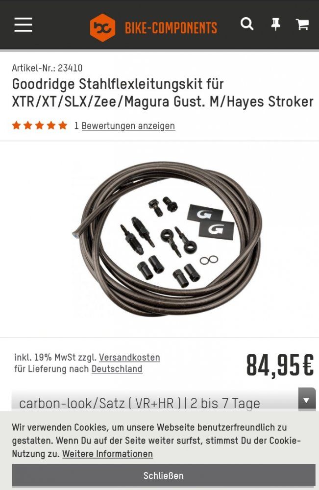

Die Preisgestaltung von Goodridge ist ja eine Unverschämtheit, Bike-Components und Trickstuff als einzige Bezugsquellen außer CRC weichen auch kaum davon ab, noch dazu haben beide nur die Edelstahl Fittings im Programm. Für den Fall, dass sich jemand noch rechtzeitig mit einer größeren Zahl für Shigura passender Teile in Aluminium Eloxal Schwarz bevorratet hat und davon etwas unter der UVP von etwa 80€ für zwei Bremsen veräußern möchte, melde ich hiermit mein Interesse an. :D

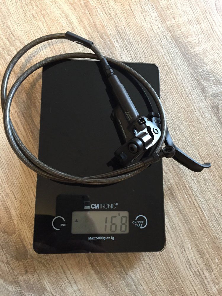

Auf welches Gesamtgewicht kommt die Bremse mit der neuen Leitung?
Nicht gewogen, sorry. Muss ich nachreichen.

Ist das Material seine 80 Euro Wert?
Das kann ich noch nicht sagen, die Leitungen kommen erst am 25.11 !!!
Wenn man sieht was die Fittinge im Abverkauf kosten wird dort ordentlich Gewinn einkalkuliert sein...aber was gibt der Biker nicht alles für sein Gerät aus..:daumen:

80€ ist derb aber ich behaupte mal dass das Material gut ist :daumen: ob es den Preis wert ist muss jeder selbst entscheiden!!!
Magura Geber mit Leitung VR
Saint Geber mit Goodridge Leitung VR
HR wurde nicht gewogen!!!
Hier kann ich aber gern das Gewicht der Magura mit Leitung nachreichen.

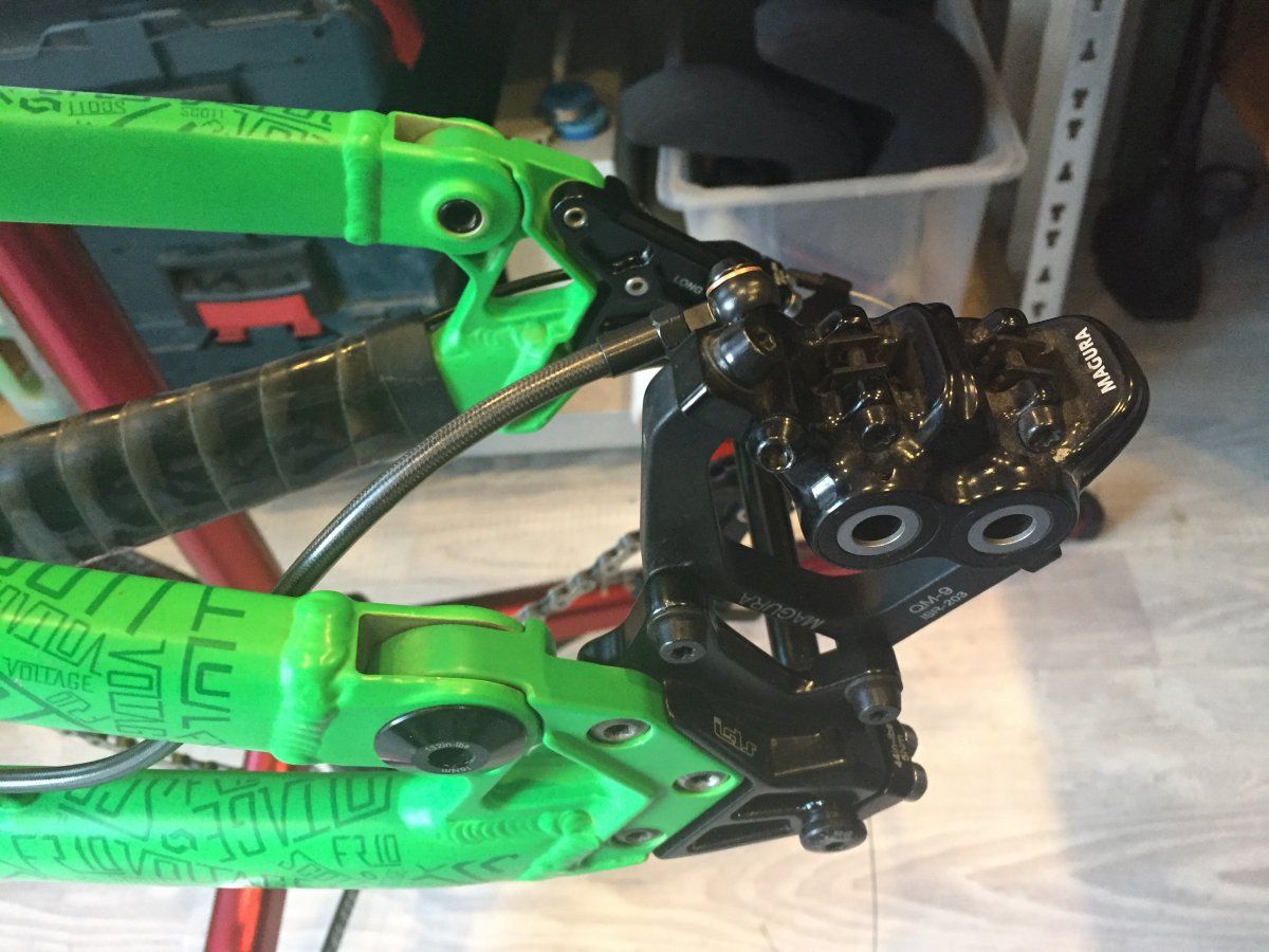

Montage am Bike:

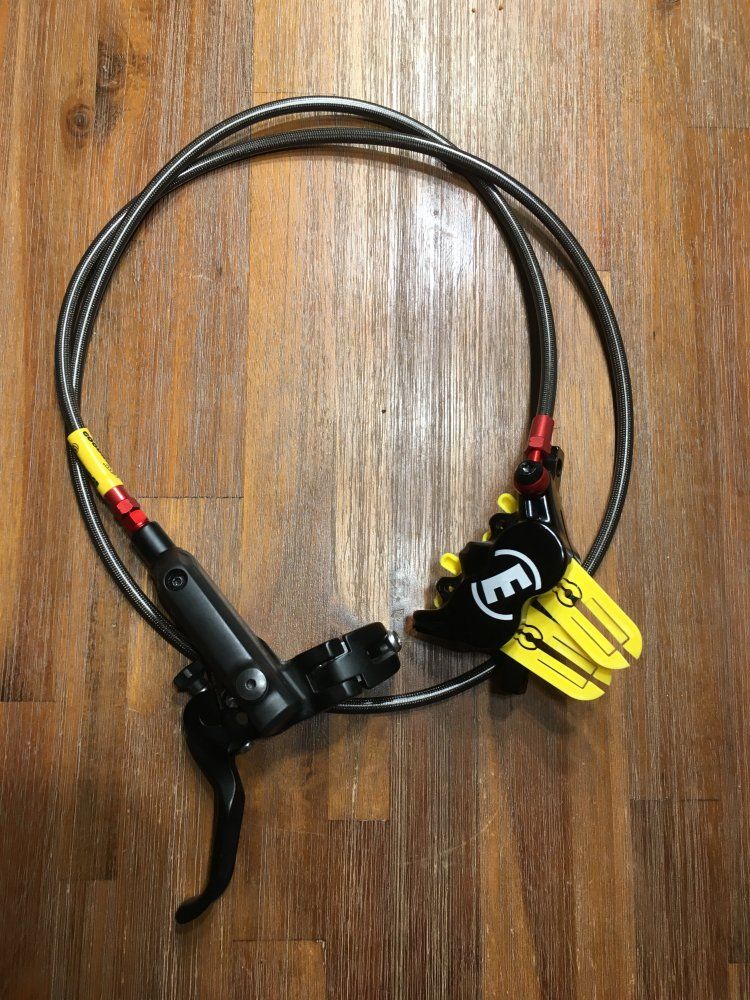

Der Umbau ist erfolgt!
:D
Das Kit ist dicht und funktioniert super!
Probefahrt über den Hof sagt natürlich nicht so viel aus, aber wenn ich es im Vergleich zu den originalen Hebeln der MT5 betrachte ist der Unterschied beträchtlich.
Ggf. kann ich nochmal in nächster Zeit richtig testen!? :daumen:

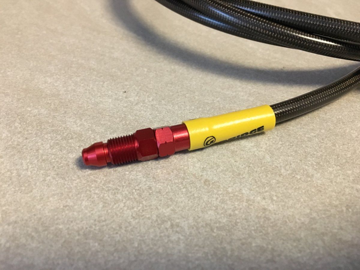

PS:
Ich suche noch zwei Goodridge Fittinge in "rot"!?? Die Zweiten von links, vielleicht hat die ja zufällig noch wer übrig?

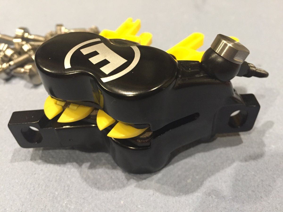

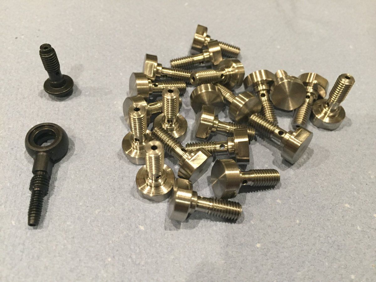

Hier mal ein Update!!!
Die Lösung mit dem Kupferring unter der Magura Schraube war schon nicht schlecht aber auch nicht wirklich die Musterlösung.
Folgende Sonderschraube wurde somit angefertigt...
Die Schraube hat das benötigte M5 Gewinde für den Magura Bremssattel und eine Zentrieransatz für das Goodridge M6 Banjo. Zusätzlich wurde die Bohrung für den Öl Austritt richtig positioniert.
Als Material wurde ein VA Stahl gewählt!
Hier der Vergleich:

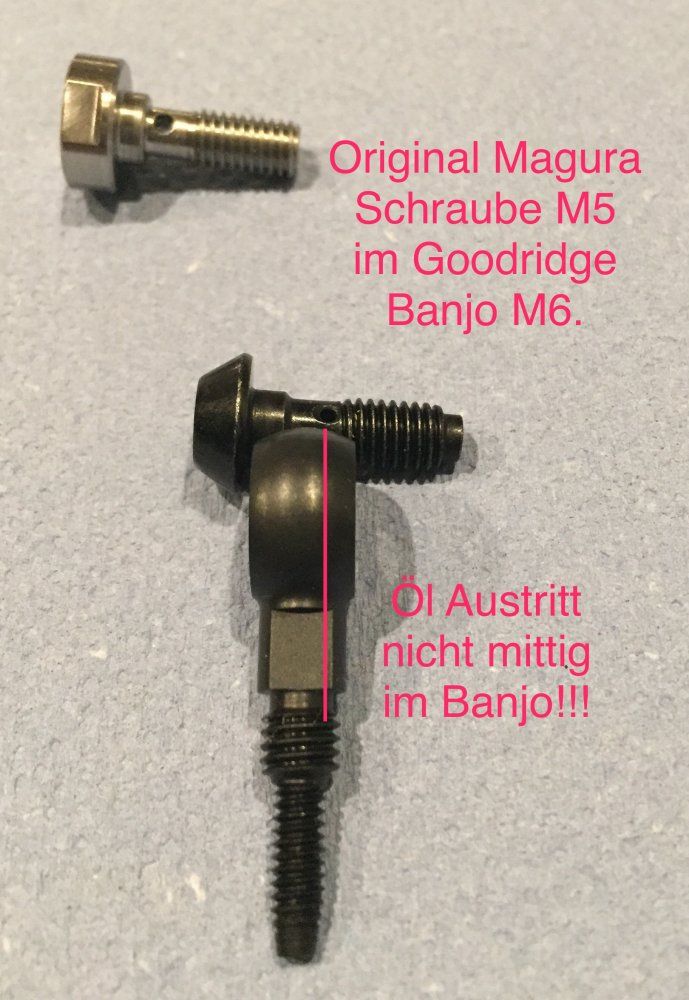

Hiermit antworte ich nochmal gebündelt auf die vielen PN's.
Änderungen zur original Schraube...
Magura hat ein Banjo für eine M5 Hohlschraube und somit auch einen Ansatz zur Zentrierung des Banjos in Durchmesser 5mm!
Das Goodridge Anschlussset für die Stahlflexleitungen hat aber ein Banjo für eine M6 Hohlschraube!!! Und somit auch einen Zentrieransatz in 6mm.
Die Holschraube aus dem Goodridge Set passt somit zwar ins Banjo aber nicht in den Magura Sattel!!!
Somit ist die Schraube eine Mischung aus beiden und vereinigt einen Durchmesser 6mm Ansatz zur Zentrierung des Goodridge Banjos und das benötigte M5 Gewinde für den Magura Sattel zum Anschluss.
Hinzu kommt, dass die Öl Auslassbohrung bei der Sonderschraube mittig vom Anschlussstück positioniert wurde und der Schraubenkopf im Durchmesser größer ist um eine verbesserte Abdichtung der O-Ringe aus dem Banjo zu realisieren.
Es geht natürlich auch wie weiter oben beschrieben mit dem Kupferring!!!
Wer es technisch optimiert haben will kann die Sonderschraube verwenden. Zwingend notwendig ist diese für den Umbau nicht.

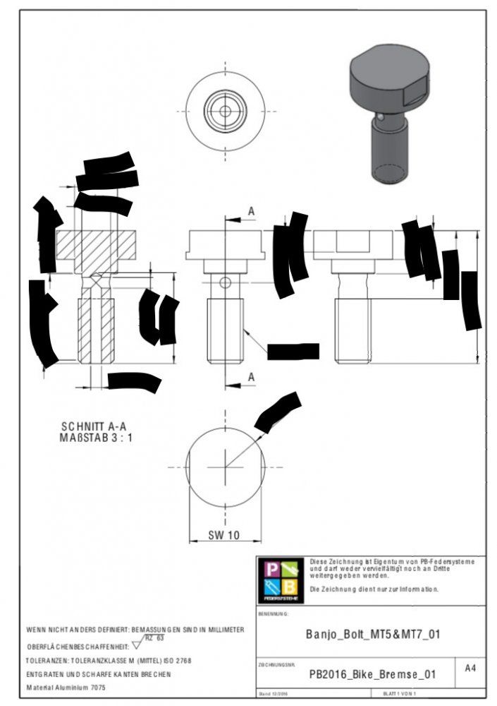

Die Zeichnung ist mein Eigentum und wird nicht heraus gegeben. Somit bitte selbst Maße Abnehmen, Zeichnung erstellen und fertigen bzw fertigen lassen.
Damit sollte dieser Thread gelöscht werden da er nur noch als Werbe- und Verkaufsplattform dient.
Allgemein gesehen dürfte man hier eigentlich keine Tipps mehr geben da einige Herren damit Geld machen. O-Ring Größen, Wartungsanleitungen etc.
Wenn du keinen Bock hast die Maße herauszugeben dann halt einfach komplett deinen Schnabel.
