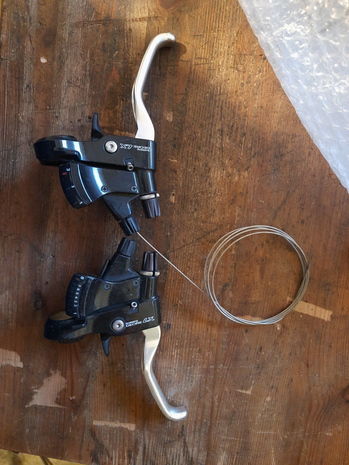

Hallo,

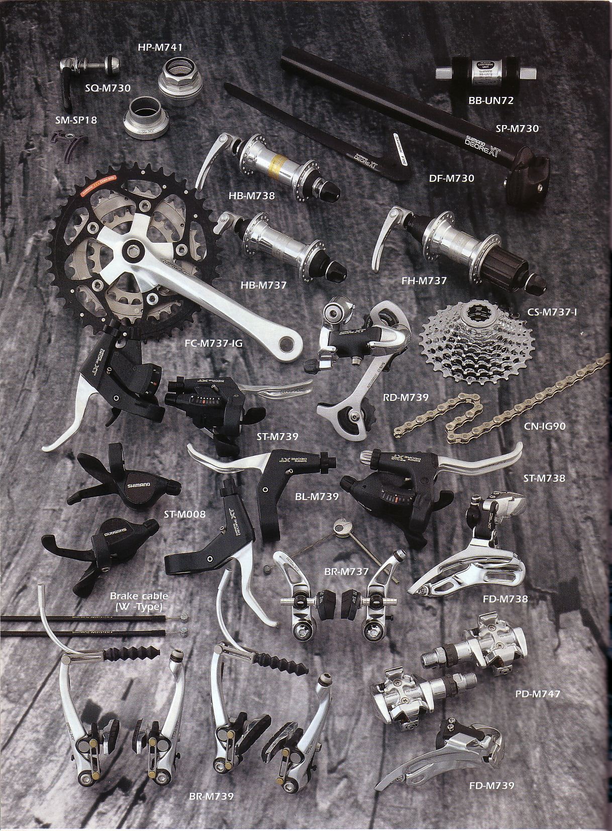

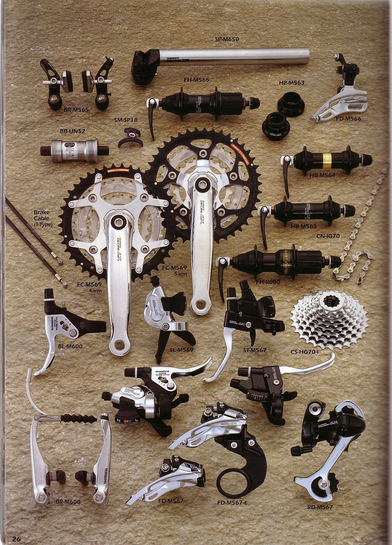

ich suche noch gut funktionierende 3x8 STI für Cantilever. Es gefallen mir die Deore LX ST-M567 oder XT ST-M767.
Edit: Ich ergänze: LX ST-M565/566/567 sowie XT ST-M737/738 (3x8) sind allesamt für Cantilever (vgl. Katalog 1996). Danke @mr.bibendum
Sie brauchen nicht Neu/NOS/NIB zu sein, dafür bezahlbar.

567 ist für V-Brake, 767 gibt es nicht.
Die LX V-Brake (BR-M600) hat separate Shifter & Hebel.
