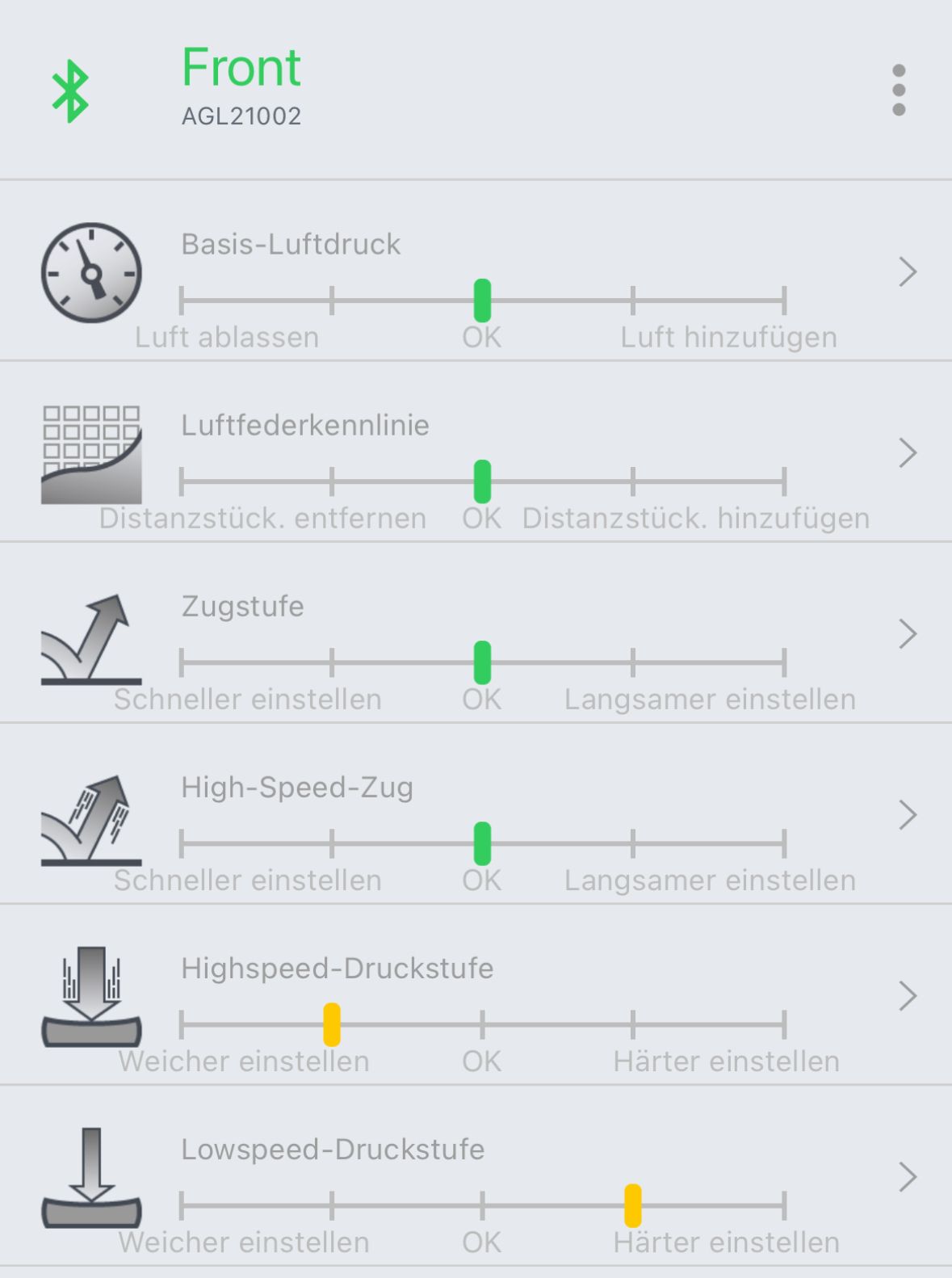

Hat jemand ein Tip für mich.
Fox36 2024
Nach vielen Testreihen bin ich mittlerweile bei HSC im + open am Ende angekommen und bei LSC - komplett im closed.
Verbaut ist ein Token. Druck so bei 85psi
Was hast du als Sollfahrverhalten eingestellt?
Die billige Methode waere, dieses testweise zu aendern und schauen, ob es damit zufaellig passt :)
Die teure waere wohl tuning.
