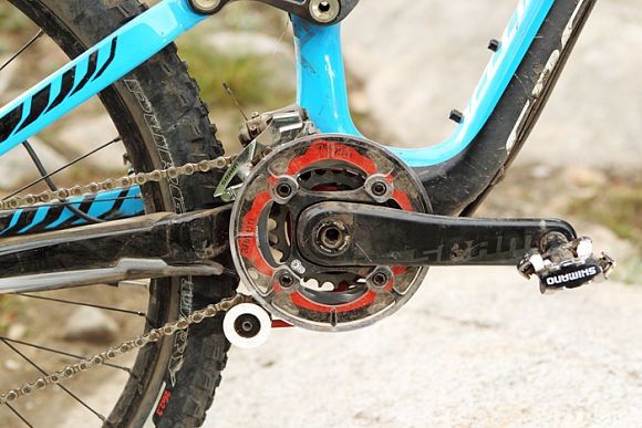

Das Schleifen kommt definitiv vom Kontakt Hinterreifen und Kettenführung. Man erkennt wie der Dreck weggekratzt wurde.
Ich habe aber auch gemerkt, dass der Purgatory etwas eiert und daher in einer Stellung immer sehr nahe an die Kettenführung kommt.
Den Reifen zu einem perfekte Rundlauf zu bewegen habe ich leider nicht hinbekommen.
Ich werde daher mal einen neuen bestellen (Dichtmilch ist auch leer).
Gruß
Masch

Meine Kefü sitzt 50mm von der Kettenstrebe entfernt. Aber weit weg vom großen Kettenblatt bzw. Bashguard. Ich könnte sie jetzt noch Richtung Bashguard rücken, ggf. sogar soweit, dass sie vom Bashguard angetrieben wird. Den Arm der Kefü könnte ich dann soweit kürzen, dass nicht mehr schleift.
Hat das jemand so montiert?
Ich bin z.Z. gehandicapt (verdammter Stacheldraht) und kann das Bike nicht in den Montageständer heben, daher kann ich es nicht testen.
Gruß
Masch
Wenn Du den Arm kürzt, ist der Schlitz für die Rolle unten offen und Du könntest die Rolle verlieren wenn sich die Mutter löst (ist mir schon passiert).
Hinter der Rolle den Arm hochbiegen ist ev. besser.
Die Rollenposition ganz beim Bash stimmt jedenfalls, bei mir (E29 mit 22-33 vorne) ist die Mittelachse der Rolle ca. 45mm von der Unterkante der Kettenstrebe entfernt.
Ich überlege die originale KeFü runterzuschmeißen und gegen die Bionicon zu tauschen.
Mit dem Type2 Schaltwerk hatte ich auch auf argen Rüttelstrecken keinen Kettenabwurf, daher bin ich zuversichtlich dass das ausreicht.

Beim absägen hat man das Problem dass der Schlitz nach unten hin offen ist. Daher hab ich (bzw. mein Händler) das Blech an der Stelle, and er das Röllchen der Kefü aufhört, nach außen gebogen, so dass mehr Platz ist für den Reifen. Ich fahre jetzt seit einem Jahr so und hatte bisher keine Probleme mit dieser Lösung.
Wenn du willst kann ich mal ein Foto machen?
@maschbaer
Gerne!

Hier sind die Bilder meiner zurechtgebogenen Kefü. Sind etwas unscharf, aber man kann alles erkennen.
Der Platzgewinn ist nicht sehr groß, aber die 2mm haben letztendlich den unterschied gemacht zwischen einem schleifenden und einem frei laufenden Reifen.
