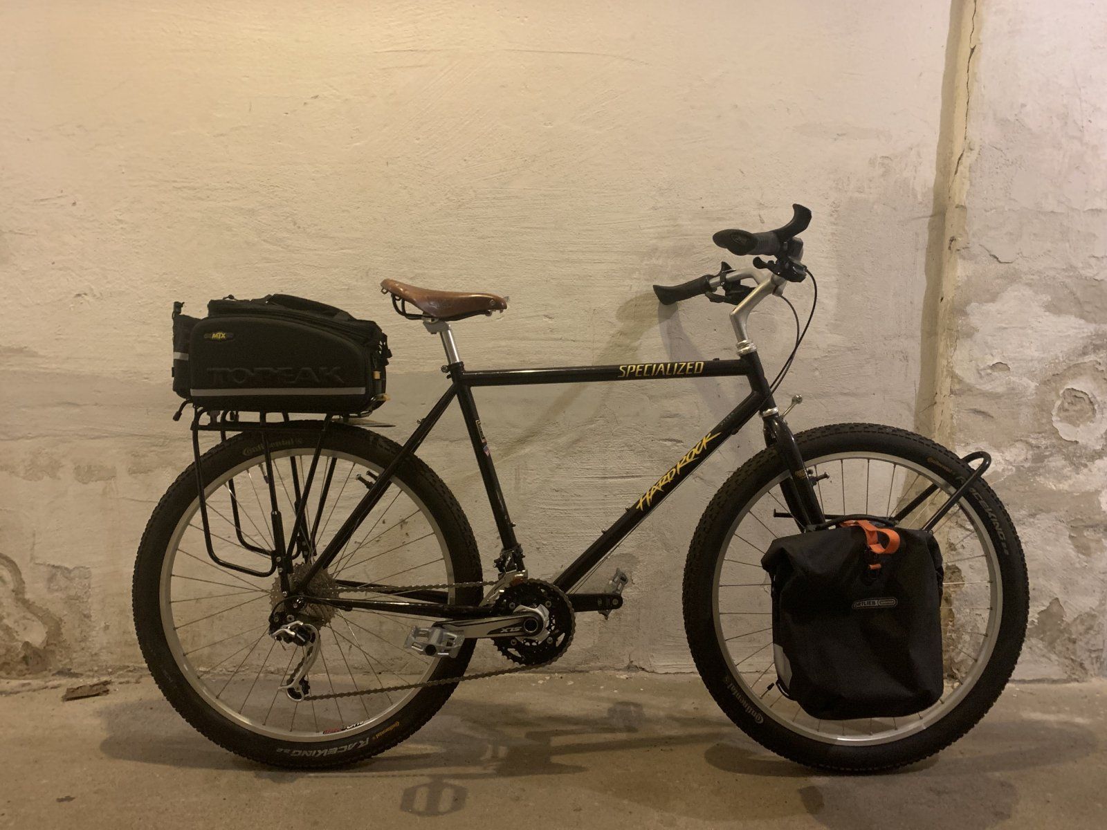

So, heute nur mal alles pro forma drangehalten.
Bremsen fehlen noch komplett.
Licht kommt vorne ran.
Vorbau ist glaube zu steil und schon am Anschlag.
Die Tubus Adapter passen nur mit etwas längeren Schrauben. Die mitgelieferten reichen gerade so nicht für diese Gabel.
Braucht so eine Reiserad wirklich Schutzbleche? Der Bock wird schon schwer genug 😅
