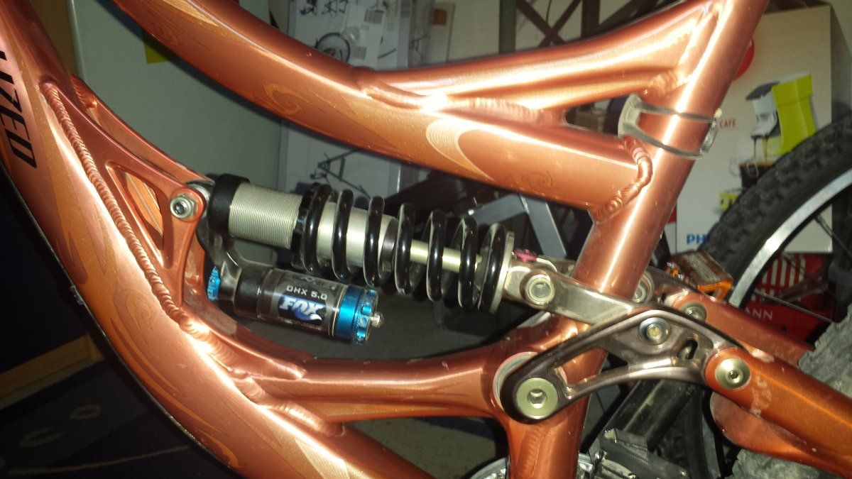

Hallo zusammen,
habe mir ein SX Trail 2 zugelegt und mit Feder/Dämpfer noch nicht viel zu tun gehabt.
Es ist ein DHX 5.0 mit ner 500 x 2,35 Feder verbaut und die Feder ist schon ziehmlich auf Spannung runtergeschraubt, also ist sie wohl zu weich ?!
Da ich ein Kampfgewicht von 96 Kg habe ( ohne Ausrüstung ) bin ich auf der Suche nach der richtigen Feder;) .
Sollte es eine 600 x 2,8 oder gar eine 650 x 2,8 sein :confused: bin über jede Auskunft und Fachlichen Informationen was das Bike betrifft sehr Dankbar.
Wo bekommt man die Federn oder hat jemand welche zum Verkauf ?
Und....da ich die Kupfer beschichtung habe ( very nice ) suche ich noch Rahmenschutzfolie. gibte es für den SX Rahmen die passendend gleich zum Kaufen???
MFG
die federspannung solltest du auf jedenfall lockern!!!!die feder wird mit dem federteller nur leicht vorgespannt und gut ist!
ich bin etwas über 80kg und hab jetzt ne 450 feder drin und das geht super.bin vorher ne 400 gefahren und ich fand es etwas zu weich.
zeig mal ein pic!
federteller an die feder schrauben bis sie anliegt und dann maximal 2 umdrehungen! mit der härte musst du ein wenig rumexperimentieren, wieviel hub hat denn der dämpfer? ne 2.8er feder ist ja schon recht lang.
