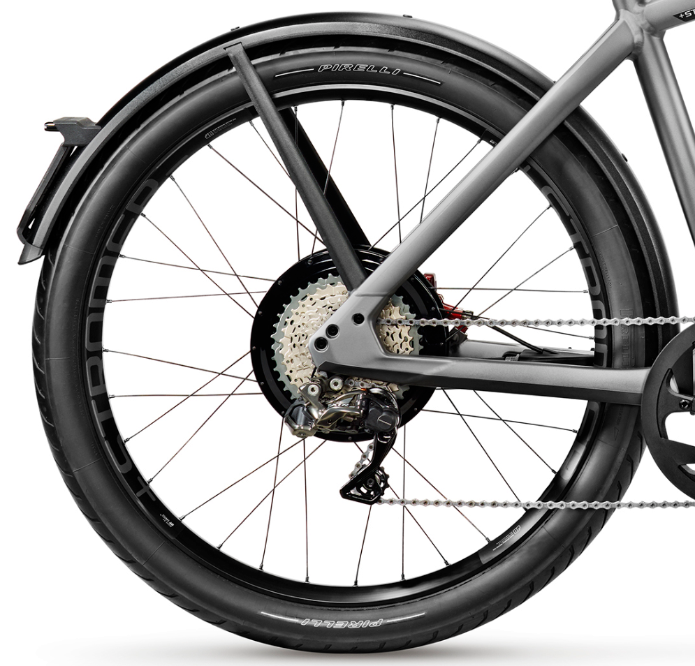

vor allem ist das Muster ein anderes, zwar wie Du vermutest 2x kreuzen, aber viel weniger steil stehend.

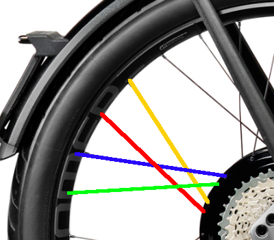

Auf dem Foto hier ist es sogar nur 1x gekreuzt oder nicht 😳
Der Motor ist ganz besonders gross und die Felge sieht nach nur 26" aus.
gelb und blau = rechts
rot und gruen = links
Man sieht nur 1x Kreuzung
Wo ich so kurze Speichen herbekommen soll hab ich spontan ueberhaupt keine Ahnung 🤣
Bei BionX gab's noch den "Pizzamotor", der war entsprechend gross. Der hier hat die normale Grösse, die Felge ist 27½" - aber auch in der 26" Felge ist das Speichenmuster so.

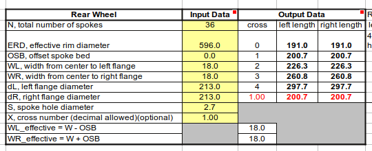

Wenn ich jetzt diesen Wert in den Speichenrechner eingebe mit 600mm ERD und 1x gekreuzt, dann komme ich auf einen Wert von knapp ueber 200mm (genau berechnen kann man das natuerlich erst wenn man exakte Messwerte hat)

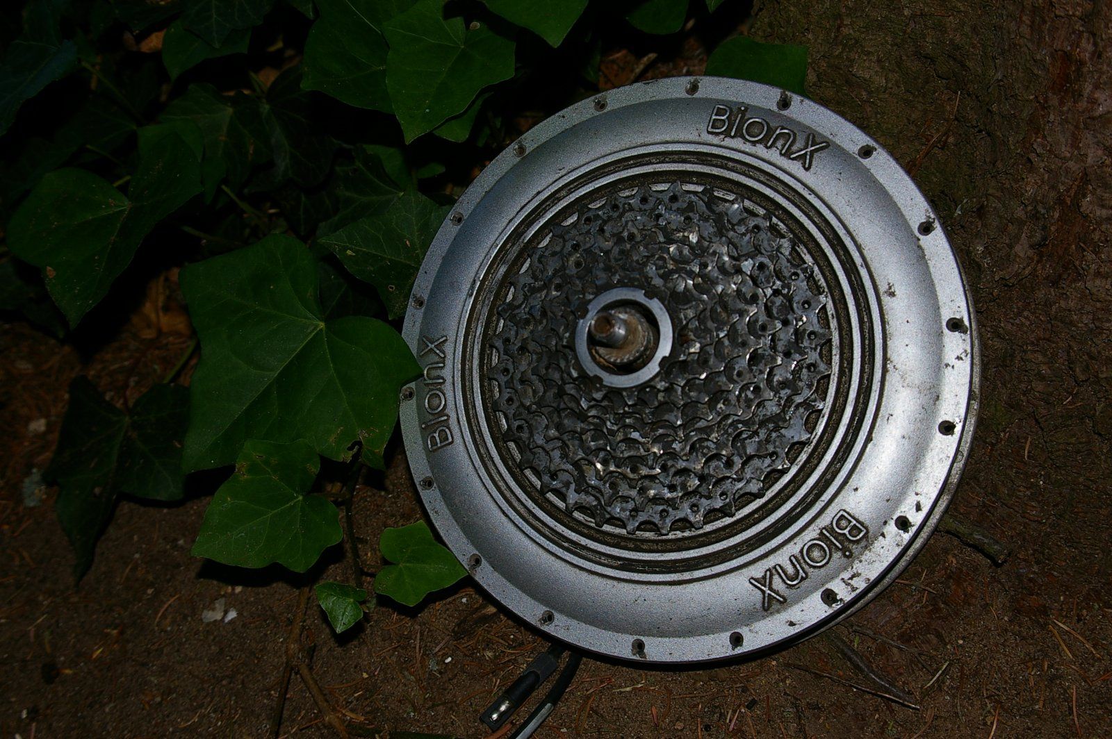

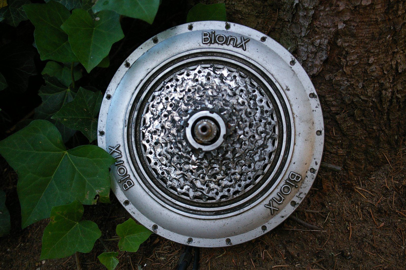

Ich werde dann die Motornabe vermessen, Typbezeichnung finde ich nirgends, Fotos unten, und dann das Spocalc damit fuettern.
Die 171mm fuer einen ERD von 535mm kann ich dann zur Kontrolle meiner Messungen nachrechnen.
Wenn da dann was anderes rauskommt, dann hab ich falsch gemessen 😁

Der Nabenmotor ist vermessen
Flanschabstand ist 18mm, Flanschdurchmesser 213mm.
Das ergibt eine Speichenlaenge von 201mm
