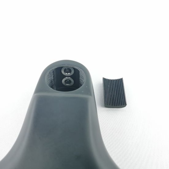

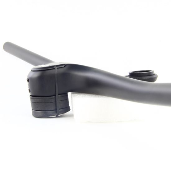

Ich habe bei Lightcarbon einen integrierten Lenker gekauft (AM12), soll geeignet sein für Trail/All Mountain riding. Jetzt habr ich erst nach Lieferung bemerkt, dass dieser Lenker eine relativ spezielle klemmung mit konterplatte anstelle der üblichen Vorbauklemmung hat. Was haltet ihr davon? Ist das sicher? Gibts andere Hersteller, die das auch so lösen? Lightcarbon ist ja noch eine unbekannte Grösse, aber das beunruhigt mich leicht. uum einsatz kommt der Lenker an einem cc bike, das ich mir mit einem light carbon rahmen aufbaue.
Was meint ihr?

Sieht interessant aus. Aber warum soll das nicht klappen? Muss doch "nur" ein Verdrehen des Lenkers verhindern und das lässt sich bei der Montage prüfen.
Funktioniert nach ähnlichem Prinzip nicht auch die integrierte Sattelstützklemme bei Canyon , z.B. beim Exceed?

Was meint ihr mit drehen? Neigung? Die passt, es geht mir nur um den klemmmechanismus, den hab ich so noch nie gesehen, und ein spontanes lösen wär doof..
Die normalen Lenkerklemmen sollen ja auch nicht ohne Grund mit relativ wenig Nm angeknallt werden - warum sollte dann hier eine alternative Klemmung jetzt ein größeres Problem darstellen?
Anbringen wie in der Anleitung beschrieben, testen ob der Lenker normale Belastung aushält ohne sich zu verdrehen - fertig.

Da hier eine integrierte Lösung gezeigt ist, ist Lenker im Vorbau drehen ja Quatsch. Wie kann sich das ganze denn jetzt noch drehen? Genau, auf dem Gabelschaft und das gilt es doch, zu vermeiden. Da scheint mir das gezeigte System nicht ungeeignet.

Kleines Update: der Lenker ist nicht für mich. Auf der ersten tour hat sich der lenker spontan gedreht. Erst dachte ich, ich hätte wohl vergessen, die Schrauben richtig anzuhiehen (was vielleicht auch stimmt), aber nachdem ich nachgezogen habe (und das mit biel kraft, der inbus ging fast in die knie), konte ich mit ein wenig kraft den lenkeer wieder drehen. Das problem mit diesem Kontersystrm ist wohl, dass es nur punktuell kraft auf den alu-gabelschaft gibt, und alu wohl zu weich ist dafür. Man siehts auch an den leichten furchen, die zurückgeblieben sind. Der lenker geht in den müll. Definitiv nicht zu empfehlen!

Jep, 2x 2er madenschrauben, die eine Konterplatte gegen die Gabel drückt. Daher auch meine Frage ans Forum, ob jemand erfahrung mit dem Lightcarbon-Lenker hat. Hab jetzt einen klassischen Vorbau mit lenker dran, hält bombenfest. Der andere geht in den Müll

Eine 2mm Inbus Werkzeugaufnahme?
Ich hab schon immer Angst die Schraube der Griffweitenverstellung zu zerstören.
Wieviel Nm lassen sich denn damit übertragen?
Ne LVE will ich damit jedenfalls nicht klemmen...
2mm Inbus glaub nicht, ich meinte diese Art und Weise der Klemmung, hab mich missverständlich ausgedrückt, sorry

Ich würd den Lenker mit seinen kleinen Schräubchen plus Platte als Klemmung auch nicht trauen.
Schon alleine aus dem Grund das der Sitz auf dem Gabelschaft mit steigender Kraft eirig wird.
