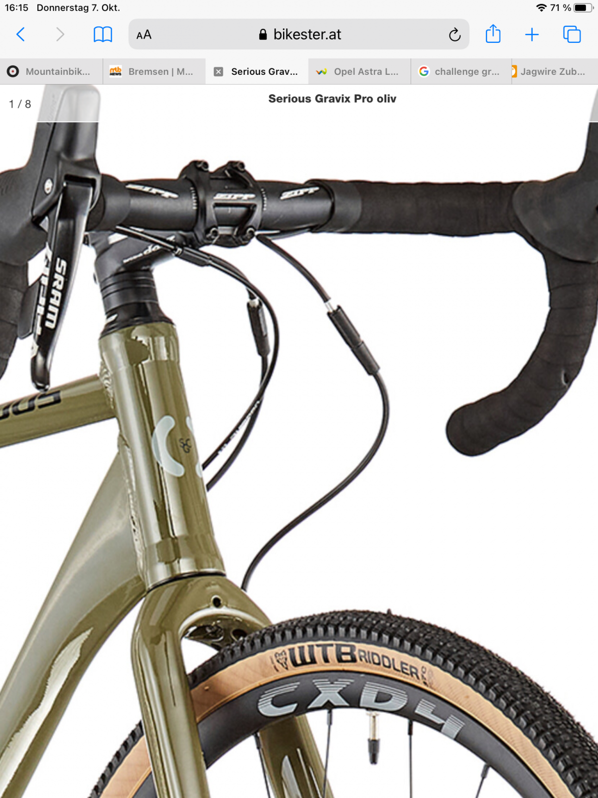

Bei meinem Serious Gravix sind solche unterbrochene Bremsleitungen,Sram Apex,montiert.
Warum montiert man solche Bremsleitungen? Sind das originale Sram Leitungen?
Du meinst beim Bremshüllenwechsel. Den Zug kannst du ja ganz normal rausziehen.
Man kann halt auch links und rechts in schnell tauschen.
Stimmt schon, den Zug bekommt man so durch.
Allerdings sehen die Verbinder auf dem Bild recht groß aus. Ist da eine Verstellung mit bei um die Zugspannung zu verändern?
Du hast hydraulische Bremsen dran und weißt das nicht?

haben von Bremshüllen u. Zügen gesprochen
Ich habe vor ein paar Wochen mal einen Händler gefragt, was das für Einsteller (?) in der Hydraulikleitung sind, Antwort: "Zum Regeln der Durchflussmenge" :ka:
Für mich ist das nur eine Leitungskupplung wie an den Reverb-Stützen. Warum? Wenn an den Bremsleitungen mal was geändert wird (z.B. andere Gabel), braucht man nicht gleich neues Lenkerband.
Entflüften wird dadurch aber schon noch nötig sein.
