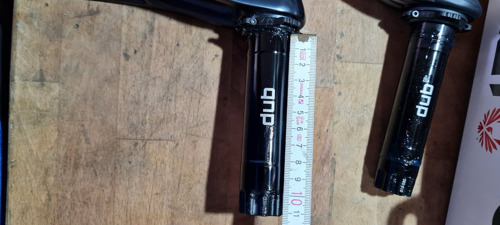

danke für deinen Input. Ich habe heute die Kurbel bekommen, die laut Hersteller als Superboost+ verkauft wird. Plan war ja, einfach ein 3 mm Offset KB dran zu schrauben, das war jedoch schon verbaut. Es gibt aber tatsächlich einen gravierenden Unterschied: Die DUB Achse ist deutlich länger als die von meiner Boost Kurbel. Das Tretlager meines Bikes hat 73mm breite. Ich habe mal recherchiert und das Pivto SB bspw. mit Superboost hat ein 92 mm breites Tretlager. Ich kann nun auch nicht einfach die neue Kurbel anschrauben und das ganze mit dem Einstellring regeln. Das geht zwar schon, aber dann ist die Kurbel ausser Mitte. Somit gibt es in der Tat spezielle Superboost Kurbeln, steht dann auch auf der Achse selbst drauf, siehe Bilder. Dumm nur, dass der Verkäufer auf seiner Seite diesen Nonsens schreibt:
"Bei den Sram Kurbeln sind die Kurbelarme und die Achslaenge fuer 135mm, 142mm, Boost 148mm und Super Boost+ 175mm gleich. Die unterschiedlichen Kettenlinien werden mit unterschiedlich gekroepften Kettenblaetter erzeugt."
Ich werde ihn mal darauf hinweisen...Hier der Link

Zur Info:
die Achse der SuperBoost ist länger als die der Boost.
Ich verwende jetzt die SuperBoost (56,5mm Kettenliene) als Ersatz für eine Wide-Kurbel (55mm Kettenlinie)
