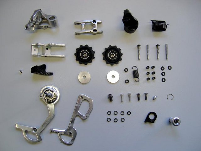

so hier nun mal das ganze in zerlegter form:
insgesamt haben es leider nur 6 der 8 buchsen überlebt. die anderen beiden sind zwar noch ganz, aber die innenseite ist leider etwas beschädigt.
von den 8 o-ringen konnte ich 7 retten, werde aber alle o-ringe komplett ersetzen.
jetzt muss ich das ganze erstmal zum eloxierer bringen und dann mal sehen.
am ende soll dann das ganze mit dem kohle-käfig kombiniert werden :p

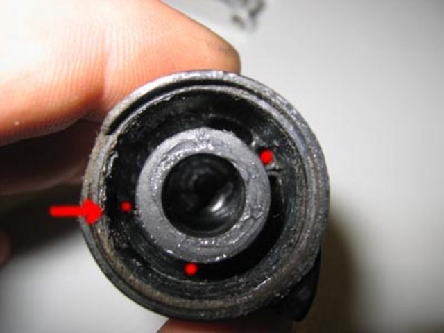

So, ein Foto von der Position des Bolzens haste ja nun. Nun leg das Teil mit dem Bolzen nach unten auf den leicht geöffneten & mit nem Tuch gepolsterten Schraubstock, schraub ne olle M4 Schraube in den Bolzen, ein paar leichte Hammerschläge drauf & schon ist der Bolzen draußen.

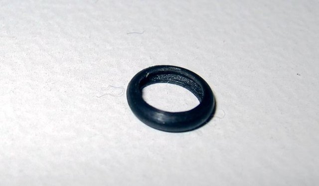

welche Größe haben denn die O-Ringe? Dürften 3 oder 4mm sein. Kannst Du mal bitte nachmessen? Bikeaholics.de sagte mir, die originalen Ringe seien aus Edelstahl, die normalen aus dem Schraubenladen würden rosten.
Genial. Endlich mal ein Fred der mich interessiert. Scheint wohl doch die Stifte zu halten, wenn die Splinte fehlen.
jones GENIALES FOTO!!! hast du das vielleicht in mehr Pixel?

also die o-ringe, die ich da rausgefischt habe sind aus gummi. es sind auch nicht wirklich richtige o-ringe. hier ein bild:
naja - noch bisl schmiere dran :rolleyes:
maße:
durchm. außen: ca. 7 mm
durchm. innen: ca. 6 mm
und breite: ca. 1 mm
dürften nicht all zu schwer aufzutreiben sein. ich denk da gehen auch die normalen o-ringe - oder?
ja die stifte halten schon ganz ordentlich, aber nur die hinteren beiden. die vorderen fallen zwar auch nicht raus, aber 1000 km wollte ich damit nicht fahren ;)
das bild hab ich natürlich auch noch größer - musste es halt bisl kleiner machen, damit mir die modem-user hier nicht auf´s dach steigen ;)
alledings ist das bild ja nicht ganz komplett. die schraube zum einstellen des winkels fehlt und auch zwei deckel der rollen :rolleyes:
kanns dir ja zuschicken, wenn du´s unbedingt willst

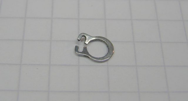

danke erstmal für die Antwort. Sorry hatte etwas falsch verstanden. Eigentlich meinte ich die Größe der Seegerringe. Irgendwie sehe ich die auf Deinem Photo oben nicht. Sind die Bolzen bei Dir nicht mit solchen Sprengringen gesichert gewesen?

achso - ja die hab ich nicht auf dem foto
du hattest was von o-ringen geschrieben - darum der o-ring.
das o5er und das 06er unterscheiden sich ja nur in farbe und käfig

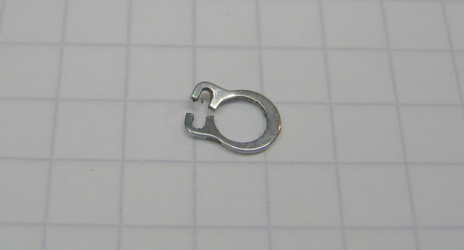

nun zu den sicherungsringen:
durchm. innen: ca. 3,7 mm
durchm. außen: ca. 5,05 mm
dicke: ca. 0,6 mm
hier noch ein bild:
leider etwas verbogen, aber naja :rolleyes: - ging leider nicht besser raus.

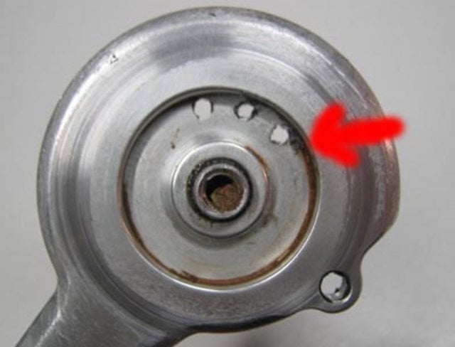

Versteh ich das richtig, man kann die Feder in verschiedene Positionen einhängen und somit die Vorspannung verstellen?
Wenn ja könntest du bitte mal in deinem Bild deutlich machen, wo die Feder genau sitzt und wie man das verändern muss, damit man ne größere Vorspannung hat?

Die Segeringe bekam ich damals von Canyon. Die hilten am X.0 nur wenige km. Das kann's nicht sein. Aber die sahen auch viel Matter aus als auf dem Foto! Womöglich ist dein Foto die RInge aus stahl und meine aus Alu? Auf jedenfall brechen die wie nix. Die Tatsache, dass du sie so verbiegen konntest, deutet drauf, dass deine aus nem anderen Material sind.

du musst einfach die anschlagsschraube am käfig rausmachen. dann kommt dir mit ein oder zwei umdrehungen und etwas gefühl der rechte käfig und die feder aus dem gehäuse entgegen.
dann kannst du die feder im gehäuse auf versch. positionen einhängen. am käfig sind es auch drei positionen.
hier mal so wie ich es an meinem wettkampfbike habe:
musst mal bisl probieren - aber vorsicht - man klemmt sich die finger ziemlich gut ein, wenn man nicht aufpasst.
