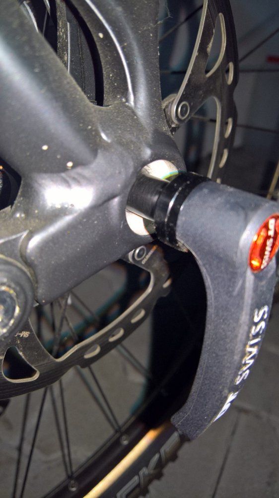

Hallo und Danke für die schnelle Antwort. Hab grad mal die Achse ausgebaut und ausgemessen. Das Problem ist das es so eine X12 Achse ist, d.h. konisch am Rahmen, siehe Bilder.
Ich habe überlegt den Griff abzuschrauben, die Kupplung aufzustecken, unterlegscheiben drauf und festschrauben. Allerdings denke ich nicht das das alles dafür ausgelegt ist.
