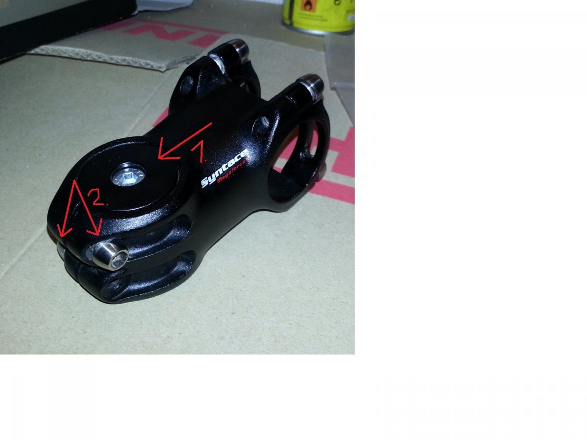

Zur Verdeutlichung angehängte Bild, in welcher Reihenfolge ich die Schrauben angezogen habe.

Reihenfolge passt. Und wenn der neue Vorbau tiefer als der alte baut sollte es nicht daran liegen. Eventuell ist wirklich der Steuersatz ausgeschlagen ?
