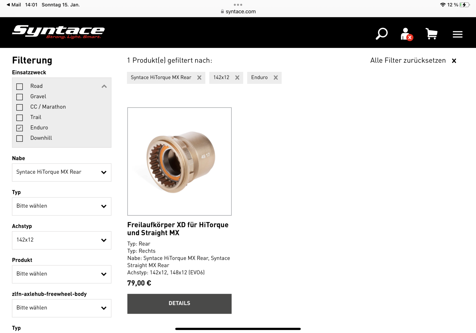

Es gibt drei verschiedene XD Freiläufe zu kaufen!
Vermutlich ist es einfach der falsche für die Nabe!?
Bilder von der Nabe und des Freilaufes wären für die Identifizierung hilfreich.
Hmmm… laut Syntace Homepage gibt es nur den welchen ich dann auch bestellt habe.
