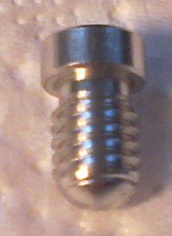

Und ich glaub die LSC Schraube ist verkantet, warum auch immer. Wenn ichs auf bekomme, dann bekomme ich die vielleicht wieder gängig.

Die gebrochene Alustange hat es sauber tordiert, dabei war die LSC Schraube gar nicht mal so fest drin. Die Länge ist 62mm, ist die Frage ob sich durch die Drehung was an der Länge geändert hat und ob man die vielleicht nicht 1mm länger machen sollte wenn man die Schraube bearbeitet?
Zusammenfügen wollte ich die 3mm dicken Stangen mit einem Stück Alurohr das knapp auf Passung gebohrt ist und evtl. 2K Epoxy.
Wie habt ihr denn überhaupt die Schraube bearbeitet das der Bund Richtung Gewinde kürzer wird?

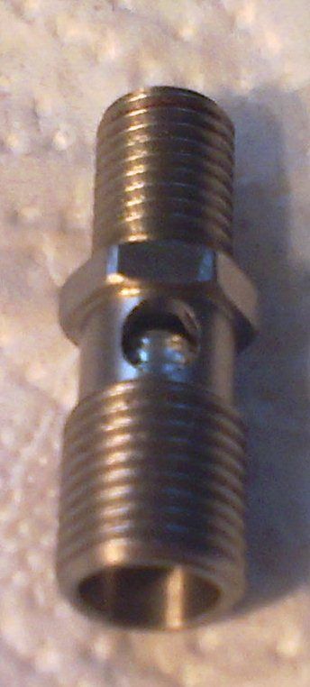

oooh. Du meinst ich hab das jetzt alles umsonst gemacht? Ich wollte den Spalt in der LSC enger machen weil man beim verstellen so gut wie nichts bemerkt und ich damit nicht nur Downhill fahren möchte (weniger wippen).

Ich habe noch Bilder zum LSC Mod gefunden
@xrated :
Die Boxxer MiCo hat am Rand des Check valves noch mal 1mm weniger Platz im Vergleich zur Lyrik. Damit ist der Rückfluss ohnehin schon weiter eingeschnürt. Verschärft wird dies nun durch einen ca. 80% größeren Durchfluss im Basevalve (im Vergleich zur Lyrik). Dann koppeln alles Störungen in der Dämpfung auf eine ca.1,84 mal größere Fläche ein. Verantwortlich hierfür ist der zu groß gewählte Durchmesser der Zugstufenstange, im Grunde ne Katastrophe.
Ich habe es jetzt nicht in der Tiefe recherchiert aber ich kenne keinen etablierten Tuner, der mit einer ‘einfachen‘ Modifikation des Basevalves, auf die Zugstufeneinheit der R2C2 aufsattelt.
Wenn deine Gabel, trotz gedrosseltem LSC; bergauf wippt ist das weniger auf das LSC Ventil zurückzuführen. Du pumpst, bei kleiner Amplitude, einfach im Hub des Check valves hin- und her und hebelst, in diesem Bereich, die Dämpfung komplett aus.
Will man die Zugstufe der R2C2 behalten, muss ein komplett neues Design für das Basevalve her, nicht so einfach zu realisieren und viel zu teuer. Ich habe hierzu mal eine eigene Einheit gebaut
aber auch hier geht es erst richtig mit einer 12,5er oder 14er Kolbenstange ab, das ist aber leider schon alles verkauft…
Der einfachste Weg ist die RC/Race Zugstufe, diese hat lediglich 12,5mm Durchmesser. Dies reduziert den Volumenstrom durch das Basevalve, entschärft die Check valve Problematik und kann, mit den bei der Lyrik angewendeten Maßnahmen, der Boxxer (Coil, nicht WC!) zu guten Dämpfungseigenschaften verhelfen. Leider fehlt dann der HSR komplett, besser als eine R2C2 ist es aber allemal. Der zu verwendende Stack müsste aber etwas härter als der Asrael Stack sein, dieser ist ja für eine 14er Stange optimiert.
